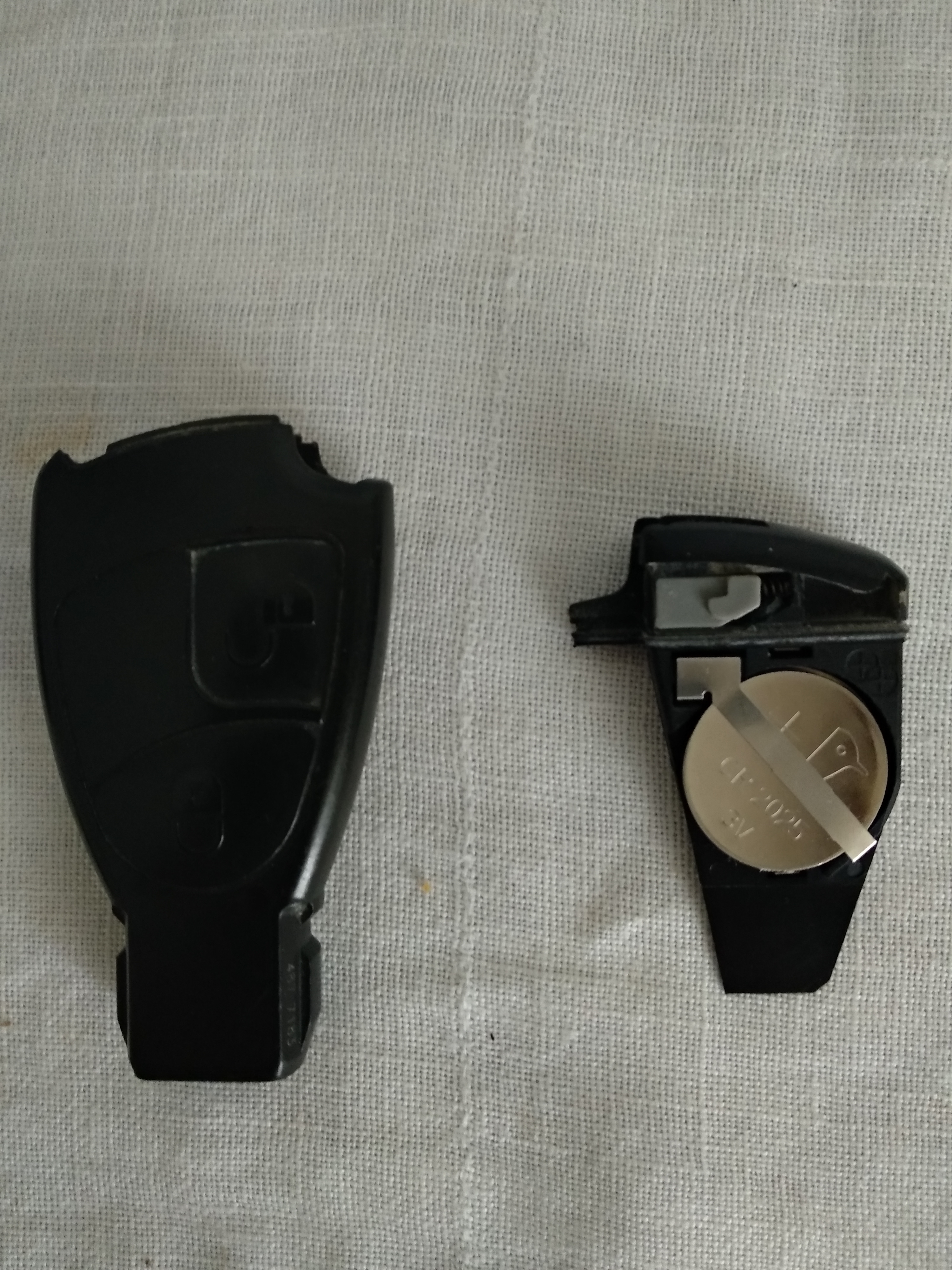

ho lasciato, dal 19/02, la parte della chiave con le batterie nuove separata dal resto, come nella foto che allego; poco fa ho provato a ricomporre la chiave per utilizzarla per aprire e chiudere la macchina, funziona!!!

Ciao benpagato ,
ma ho il sospetto che una volta assemblato il il gruppo batterie nel telecomando ..... dopo un paio di giorni ..sei da capo !!! spero vivamente di sbagliare ...... ciaooooo
