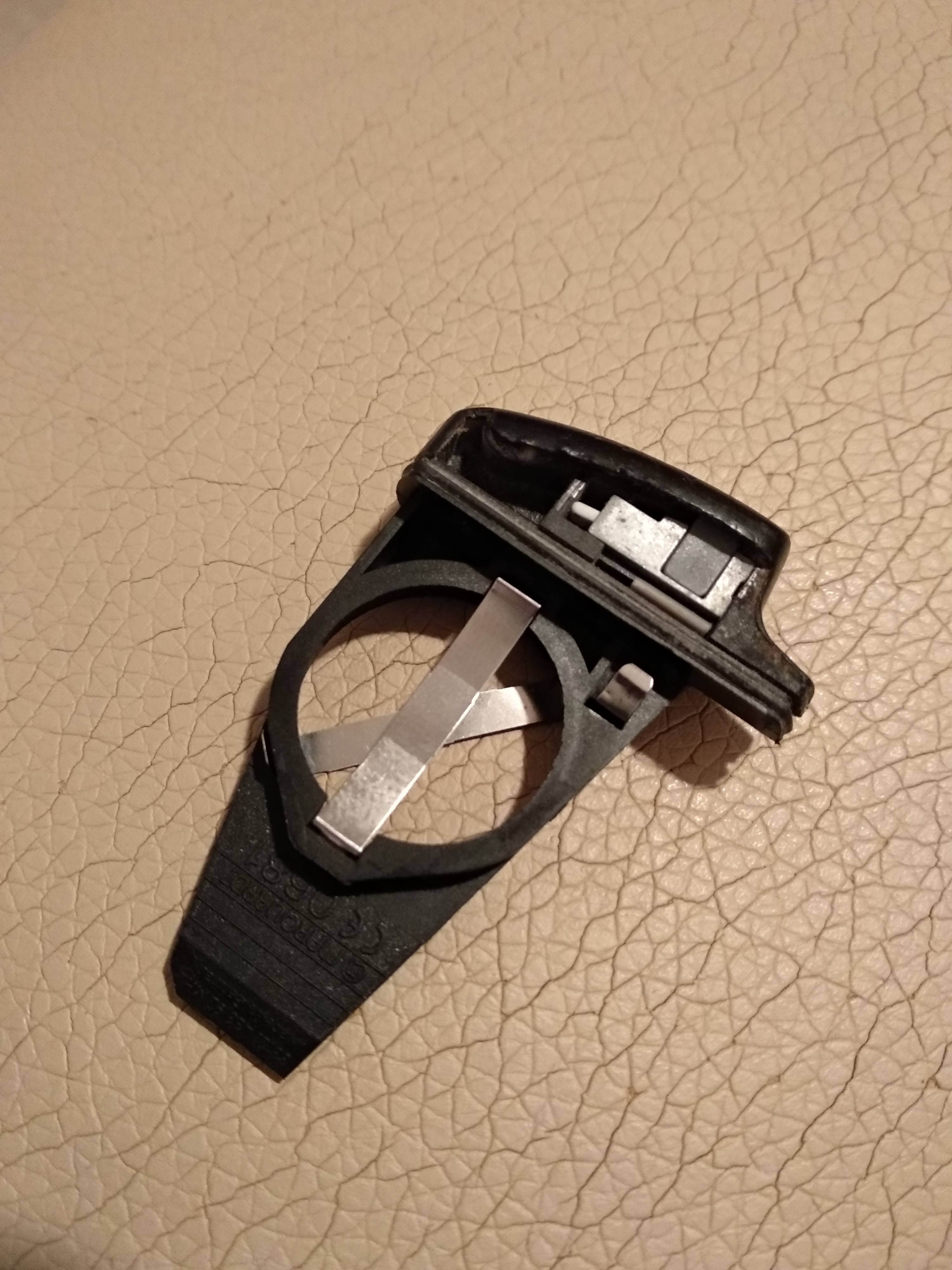

hai una linguetta come questa sul bordo interno del telecomando A ?
quante pile metti ?
A me quello che lascia perplesso è che fa lo stesso scherzo sulle 2 chiavi, anche senza usarle (al limite prova a mettere le batterie nell'altra chiave e vedere cosa succede).
Se hai un multimetro digitale (quelli da 10 euro van benissimo) prova a controllare i volt della batteria prima di metterla nella chiave e quando non funziona più.
Ho tolto le batterie dalla chiave nella quale le avevo messe appena comprate; messe nell'altra nessun segno di vita. Con il multimetro ho misurato le due batterie , una praticamente non segna nulla, praticamente va fondo scala a sinistra; una segna 3 volts
leggi il post n° 15 .....forse ci siamo....
se quella linguetta è piegata consumi una batteria e l'altra non fà nemmeno contatto ..... ciaoooo

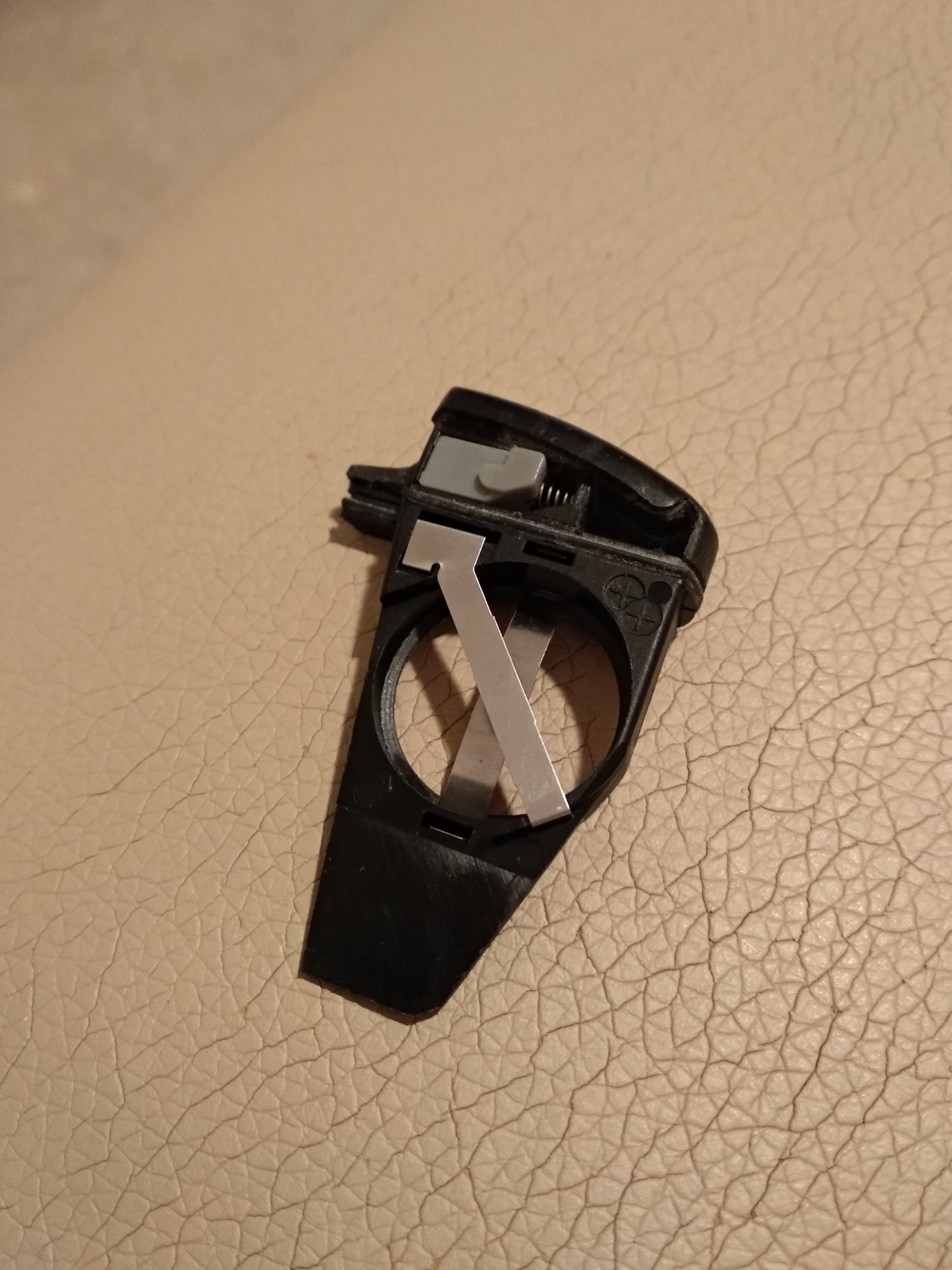

Questo il mio telecomando
    3.7 MB · Visualizzazioni: 1,007
    3.6 MB · Visualizzazioni: 936
Domani sera spero di poterti aiutare , ma se dopo pochi giorni una batteria è ko ... e l'altra è viva ... vuol dire che una non ha connessione con il circuito e l'altra la consumi in poco tempo....
