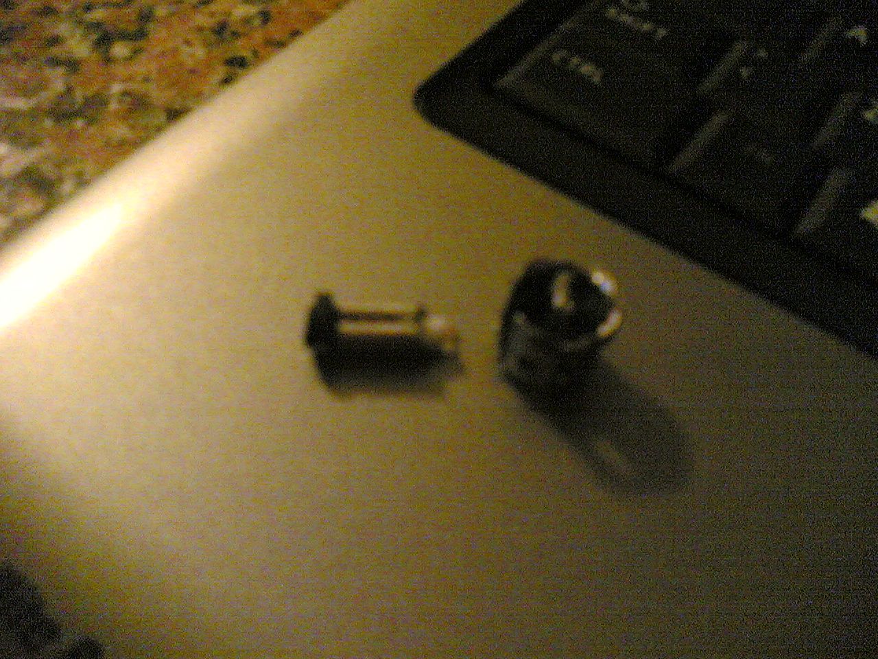

Ho visto che si è spezzato il connettore iso dell'antenna, al principio si è staccata l'anima interna dal connettore, poi appena l'ho tolta dal cappuccio in plastica si è rotta. E' fatta così:

quello che ti è successo è un classico, si rompe in corrispondenza del connettore.
Per ripararla non ti resta che saldarlo di nuovo, magari se serve spellando a monte (la plastica, bianca di solito, attorno al filo centrale).
Che altro vuoi fare con quell'altro cavo non mi è chiaro, non ti resta che usare il saldatore.

Si è rotta la pipa diciamo, staccato totalmente il tondo dalla parte che tiene crimpato il filo. Io volevo giuntare il filo con l'altro connettore antenna tv:ka:
Così insomma si è rotto (foto pessima)
devi spellare a monte per tirare fuori il filo centrale che devi saldare

Ho aggiunto la foto del pezzo rotto. Si quello di spellare il filo l'ho già fatto, il filo è già pronto, manca il connettore sano.
Dovrei avercela fatta con la mia idea:D Meglio usare il condizionale ma mi sembra riceva bene, dovrò provare in movimento. In MW o LW non ricordo...ora becca anche qualche stazione.
