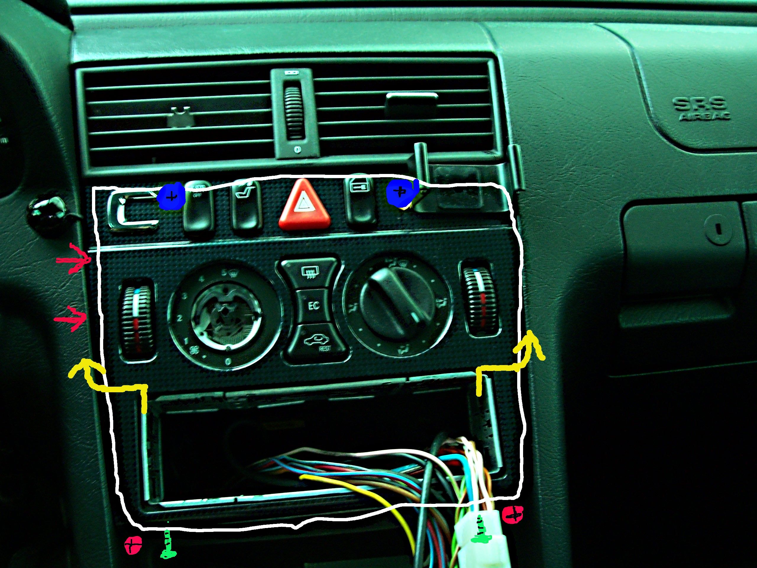

Allora devo asportare la parte contornata in bianco, ho tolto le viti rosse (che appaiono solo dopo aver tolto tutto partendo dalla leva del cambio).
Devo levare quel pannello dei comandi clima perchè sotto ci son le due viti che fissano la bocchetta (il segno blu).
Ieri avevo levato tutto, manopole entrambe, le altre due viti verdi, ma nulla, flette solo dalla radio ai segni gialli, la parte superiore non si stacca, ho fatto leva più volte dove ho messo le frecce rosse ma è proprio fissato fortemente.
Son cose che se uno sa dove far pressione e cosa levare si smontano in un attimo, lo so.

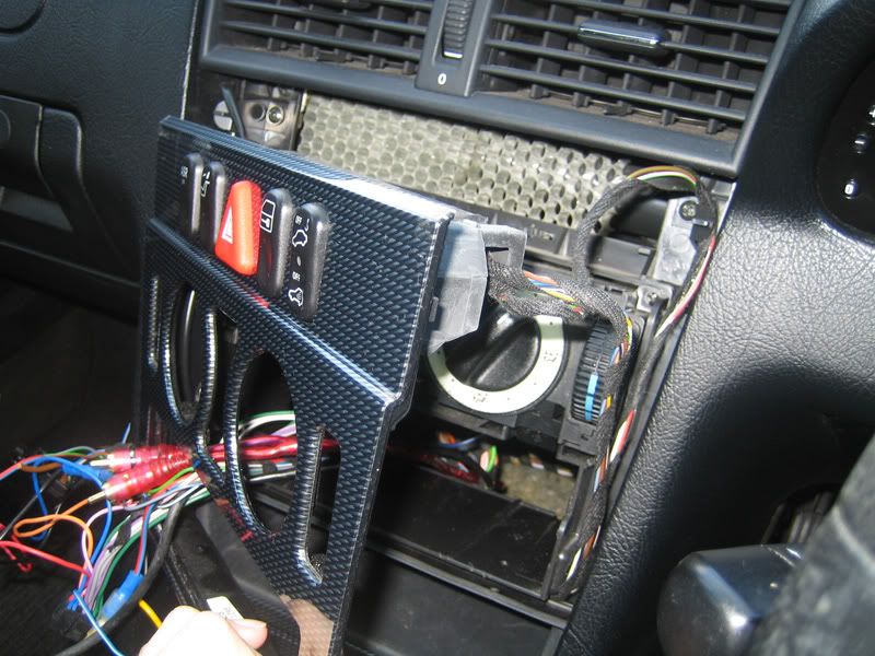

esprit stesso errore mio...io stavo letteralmente distruggengo la plancia tirando con tutta la mia forza perchè non se ne veniva e infatti non se ne è venuto,però poi scrutando tutto per bene ho scoperto le due viti nascoste nelle bocchette.
allora togli la cornicetta delle bocchette,però mi sa che a te non si stacca la cornice,oppure osserva bene allinterno delle bocchette tenendole alzate verso l'alto,e se è come la w203 le dovresti intravedere perchè sono nascoste. una volta svitate quelle viene via tutto.
Uhm ho girovagato per i forum esteri, pare venga via in un attimo:ka: Sbaglio qualcosa.
Si penso che dovrò levare la guida della radio:asd2: e non so come si fa, guarderò meglio.
Il bello è che non è necessario partire dal cambio, basta levare le due viti piccole..vabbè.
Per chi ha voglia di guardare: http://kropf.net/w202/Dashboard.html
Anche dalla foto si vede che non c'è nulla che tiene.
Nel link sopra non parla di viti in zona radio se non erro.
Devo riuscirci!!
Come cazz sarà infilata la guida radio? Ci sono linguette immagino...

hai provato a sitare le viti che si vedono sotto le bocchette dell'aria?
no Donato sulla 203 è diverso dalla 202, non ci sono le viti nascoste nelle bocchette.
Devo riuscirci!!
allora prima di tutto calma e gesso:approved:
la guida radio e una stupidata a togliere, mi fa strano che non l'hai mai fatto...in tanti anni di smanettamenti con le car non ti sei mai montato un'autoradio da solo? Scherzi a parte: ci sono solo delle linguette che devi girare con un cacciavite, devi agire dal buco lasciato dalla radio estratta.
hai postato un link di una 202 pre restyling ma credo che per il discorso viti sia simile: dici che non parla di viti in zona radio ma non credo hai visto bene...vedi un pò sta foto:
http://kropf.net/w202/c280/CIMG1740.jpg
ciao ciao:approved:
aggiungo solo che anche nella foto che hai postato (quella con il pannello rimosso) si intrevedono attraverso i fori dei comandi del clima i due pezzettini di plastica che contengono le viti, aguzza la vista e li vedrai!

Comunque oggi in un quarto d'ora ho smontato tutto:), era proprio così, due viti sotto e poi quelle due sotto la guida radio e tutto si toglie subito, ho smontato tutto per sicurezza e poi rimontato il tutto (bocchetta compresa) tanto non avevo quella nuova.
Mi avete fatto smontare mezza macchina :lol: con le prime risposte, quella di mercedesmods poi era distruttiva col togliere il cruscotto:D:
