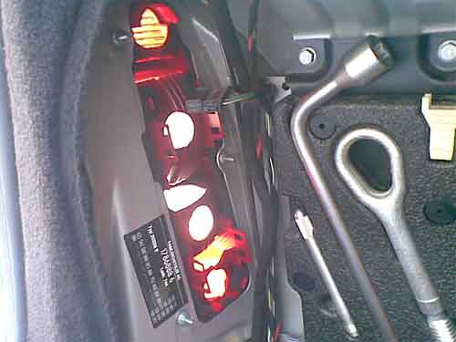

Si apre il bagagliao, si toglie il contenitore verticale laterale che si sblocca premendo un pulsante rettangolare dal di sopra, e si accede ai bulloni(4: 3 posteriori, 1 laterale) e al connettore elettrico.
(Se aprono il bagagliaio l'asportano in pochi minuti!):mad:
Questa è vista da dentro, parte laterale sinistra, l'ho fatta con il cellulare, quello nero è il portalampade, che all'occorrenza si strae per sotituire le lampade fulminate:

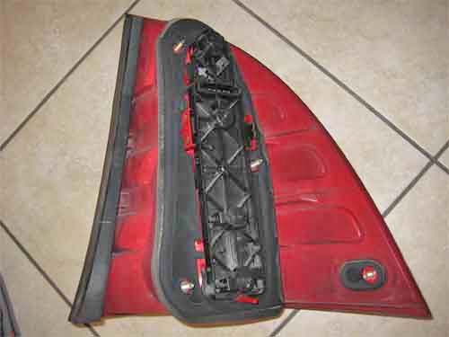

Ho notato che le nuove, rispetto alle vecchie, hanno 2 aperture rettangolari nella parte posteriore interna, forse servono a far uscire aria surriscaldata delle lampade?:lookaround:
Parabola vecchia:
uhmm..non saprei nemmeno io..i miei originali...erano chiusi del tutto...djlight dovrebbe dare conferma visto che li ha lui ora... e anche gli altri che ho preso..non originali erano completamente chiusi...non saprei proprio..
Le parabole sono originali, guardando i catarifrangenti rossi, si nota una leggera differenza, probabilmente sono del modello dopo il mio, quindi è stata fatta questa modifica interna.
La parabola, nella parte interna rimane completamente coperta dai 2 cassetti verticali estraibili, la polvere però con il tempo entra un pò dappertutto.
Andando per esclusione, mi è venuto di pensare che accendendo le luci di posizione, queste aperture possano illuminare un pò la parte interna dei cassetti estraibili quando si tolgono, è solo un'ipotesi, questa sera a buio faccio una prova.
Se hanno fatto questa modifica un motivo ci deve essere.:ahsisi:
Ho provato, non illuminano niente.
Sembrano solo 2 comuni prese d'aria, sopra la prima e seconda lampad!:ka:
