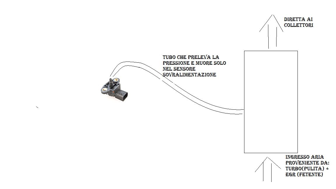

mi sono sbagliato riguardo il sensore sovralim. o MAP sensor perche:
ieri vedevo le foto di quello montato nelle alfa e praticamente era tutto ripieno di melma di olio+gasolio bruciato:
sensore sporco:
sensore pulito
(scusate la dimensione abenorme)
ma nei mercedes è diverso perche:
nel gruppo fiat hanno avuto la splendita idea di infilare questo sensore in una sorta di buco che nahho DOPO la EGR.....quindi.....diventa in quel modo perche "passa" l'aria sporca dei gar di scarico e investe tutto quello che ce in mezzo...compreso il sensore sopra fotografato,
MENTRE ->
mercedes attacac un piccolo tubicino di gomma che prende solo la pressione di passaggio e tale tubo riporta la pressione al sensore....quindi non prende l'aria di passaggio...raccoglie solo pressione: (fedi figura allegata! )

grazie per la precisazione tony
figurati. a disposizione.. :wink:
aggiungo anche che i primi invece puo dare beneficio PROPRIO pulire quel pezzo tubo in metallo alla quale si collega il tubicino in gomma che va a quel sensore:
io lo pulii i primi mesi dopo averla comprata e all'interno c'è in imbutino con un forellino che permette di fare leggere appunto la pressione
lo pulii tutto con diluente nitro e l'auto ricordo senza dubbio che era piu fluida.
