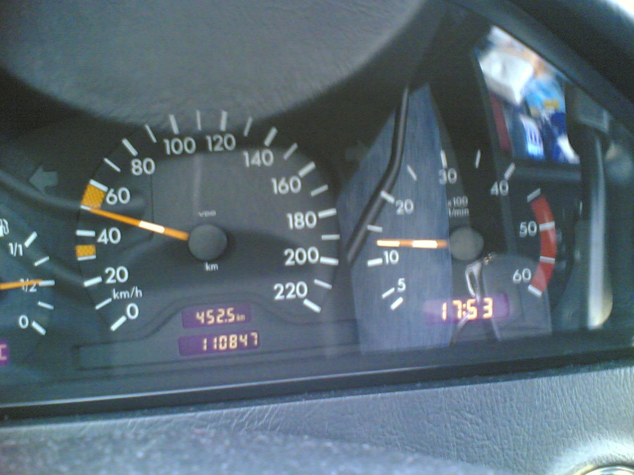

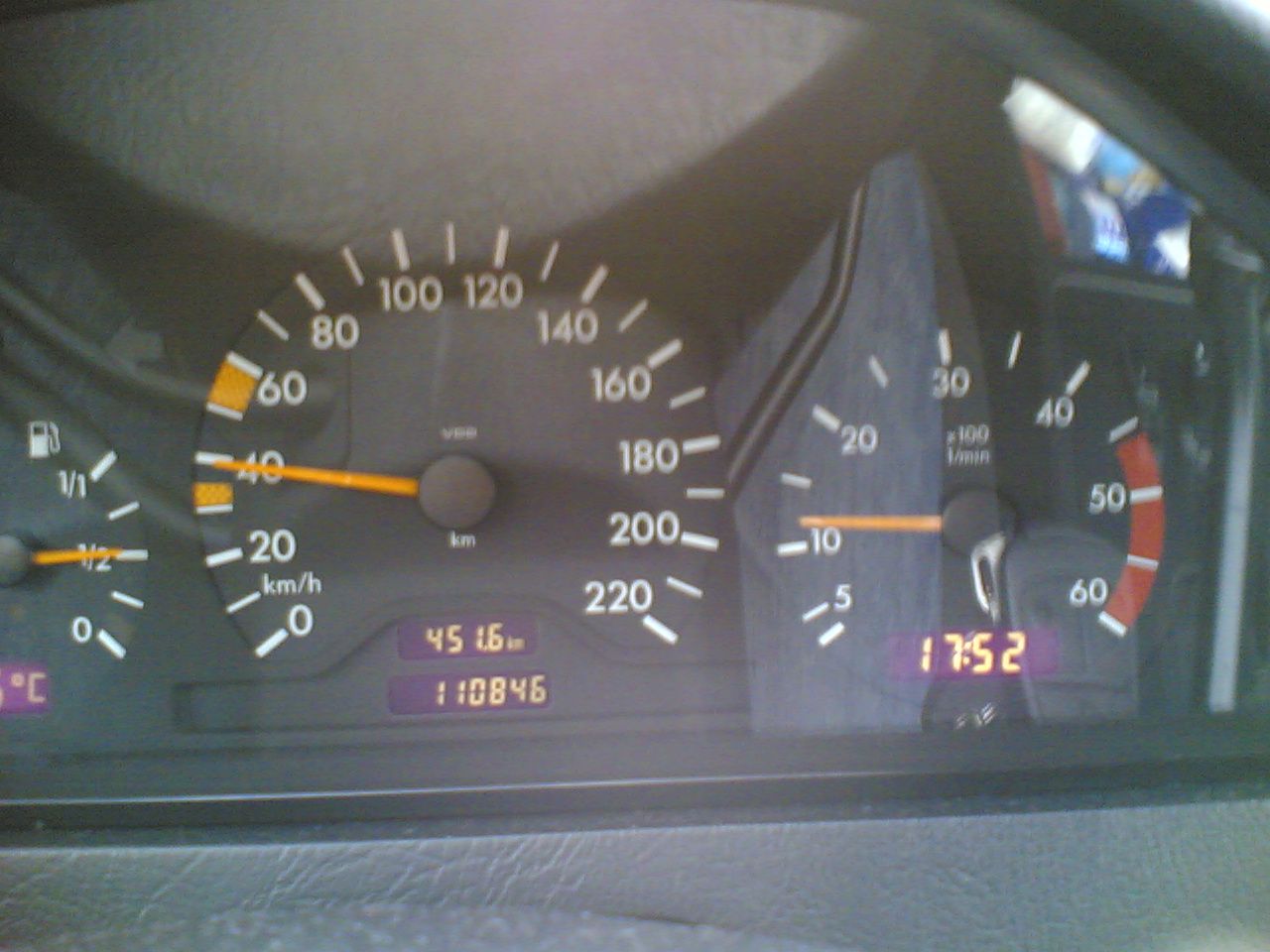

Le due foto a 40 km/h e 50 km/h sono fatte in 4a marcia (mi sono accertato che fosse veramente in quarta).
Calcola che ero leggermente in salita, ma roba da poco.

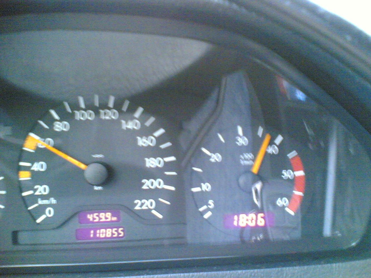

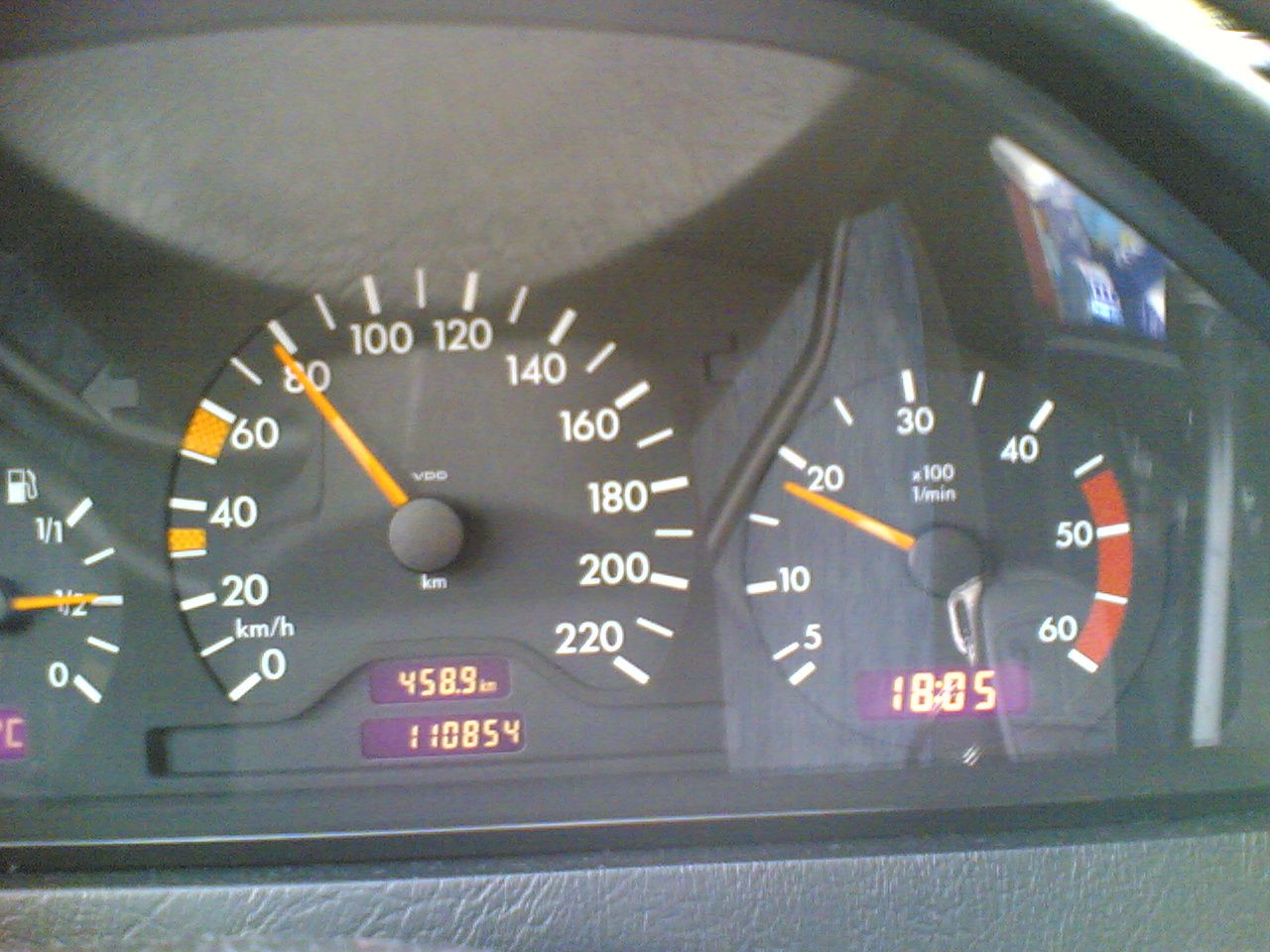

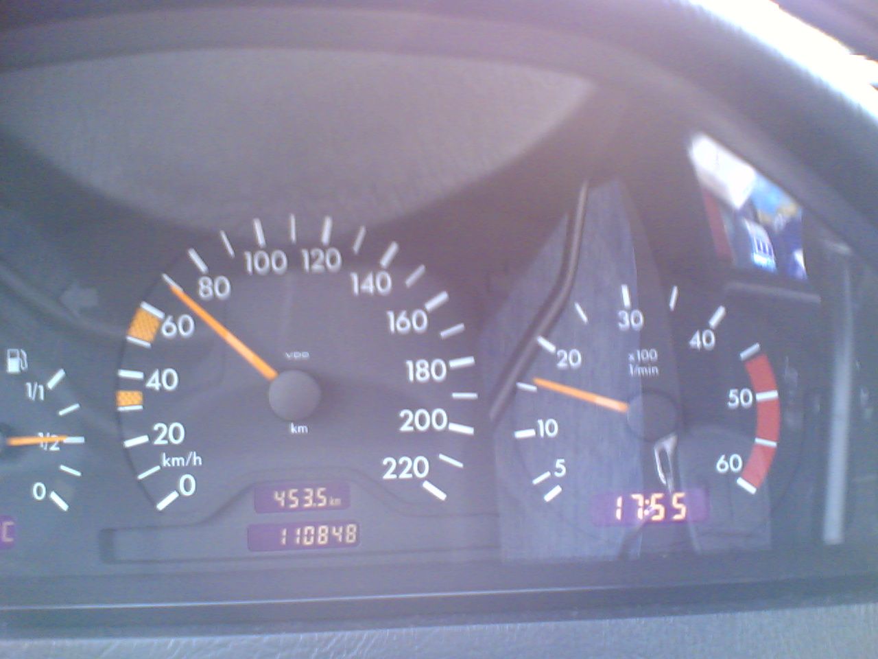

Poi metto per confronto 60km/h grossomodo:) in seconda.
70 in terza.
E 80 in D.
Dimenticavo, a 100 sono a circa 2300 giri sempre in D, ora qualche differenza deve pur esserci dato che la mia è data per circa 195 km/h anche se poi arriva a 220 a 4600 giri.
70 in terza.
E 80 in D.

Ma ti rendi conto? cioé, la tua ijn 4a tra 40 e 50 neanche sembra che salga di giri!!!! pochissimo....! No, io se i 4a scendo a 40 mi inserisce subito la 3a perche arriva a 1000 giri. Questo non me lo spiego!a te sembra che il contagiri si sposti di un'inezia tra 40 e 50 a me piu di 300 giri, infatti è obbligata a scalare. pero poi la 5a è piu lunghetta... :wall: mah.

Per il test 40 e 50 bravo! Hai notato anche tu! Però io che ho fatto la prova, ho notato che il convertitore lavora e inganna, nel senso che tante volte non è preciso giri/velocità, è un pò variabile. Su un cambio manuale non si scappa, a tot giri e tale marcia la velocità è sempre quella.
Comunque li in 4a e tempomat inserito ero proprio al limite, se scendevo di 2 km/h scalava in terza, sentivo che era proprio giù di giri.

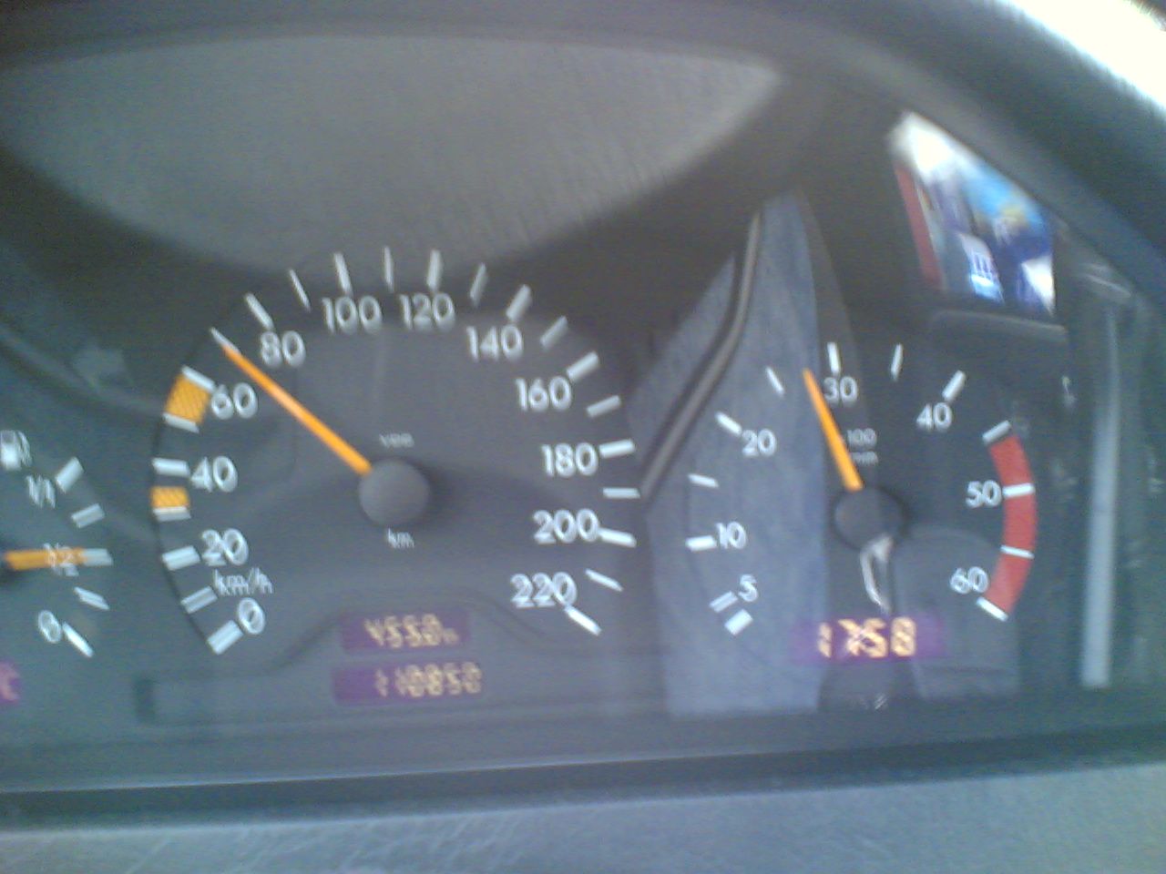

Ti metto 70 (sarà 69) in 4a che non lo avevo messo. Anche qui siamo identici.
