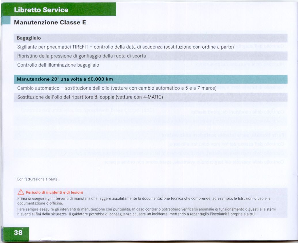

, l'olio del cambio e filtro (automatico) si sostituisce ogni 60.000km come da manutenzione programmata MB e da tabulati di autodata ed esitronic. pertanto guarda il kilometraggio e la frequenza dei cambi.
la manutenzione al CA è una buona cosa,ma consentimi di dissentire sulla tua affermazione,io non ho trovato nulla di scritto sul manuale MB e nemmeno sul libretto degli assyst che preveda una manutenzione periodica ai CA a 5 o a 7 rapporti,bensì è previsto solo un cambio d'olio ai primi 60k,poi niente più.
ovvio che male non gli fa un tagliando in più,ma non possiamo affermare che lo prevede la casa MB. . Visualizza allegato service 2 assyst plus classe E.pdf Visualizza allegato service 1 assyst plus classe E.pdf
