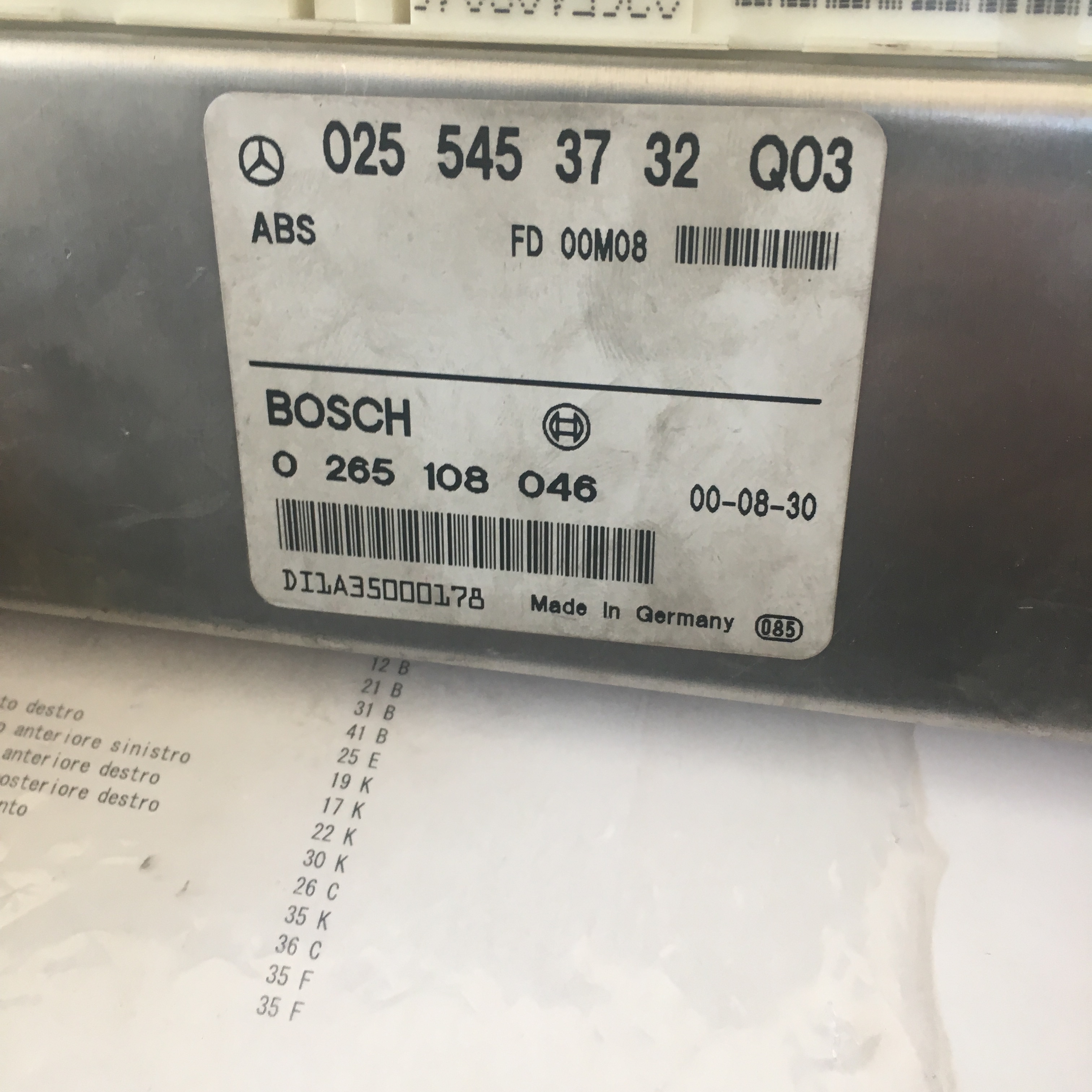

Risolto! Aveva ragione galassia! Grazie mille. Adesso però rimane il problema del ECU abs. Potreste dirmi dove poterla trovare usata? È introvabile!!!!!! È la Bosch non la produce più quindi c’e Il rischio concreto che non possa usare la macchina per colpa di una centralina ABS. Potete aiutarmi? Su internet ho cercato in tutto il mondo ma non si trovano!!!!!!

Puoi farla revisionare, metti stringa in motore di ricerca "revisione centraline abs". Per il resto non ho capito se hai trovato il filtro dell'aria abitacolo e quindi devi solo risolvere il problema Abs.

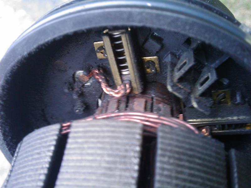

Dopo queste ... passerei a un controllo .... delle spazzole ( carboncini ) del motore della pompa ABS .... ( non è difficile ... ma devi avere una buona manualità .. non mi assumo responsabilità ... ) posto ha foto per farti capire 8 non è il motorino della tua ... ma la procedura è la stessa ... ) chiaramente non lo fanno in M.B.
