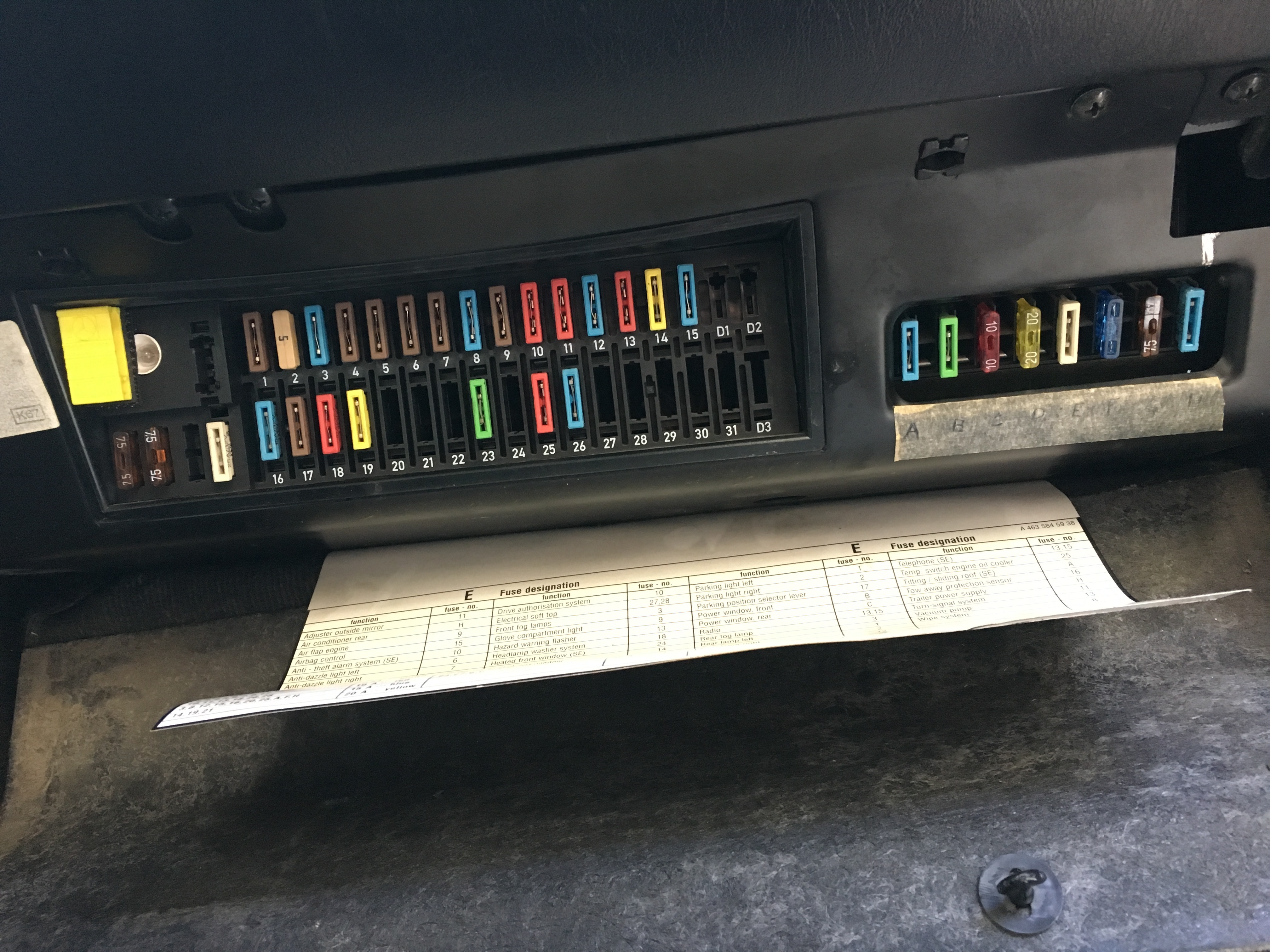

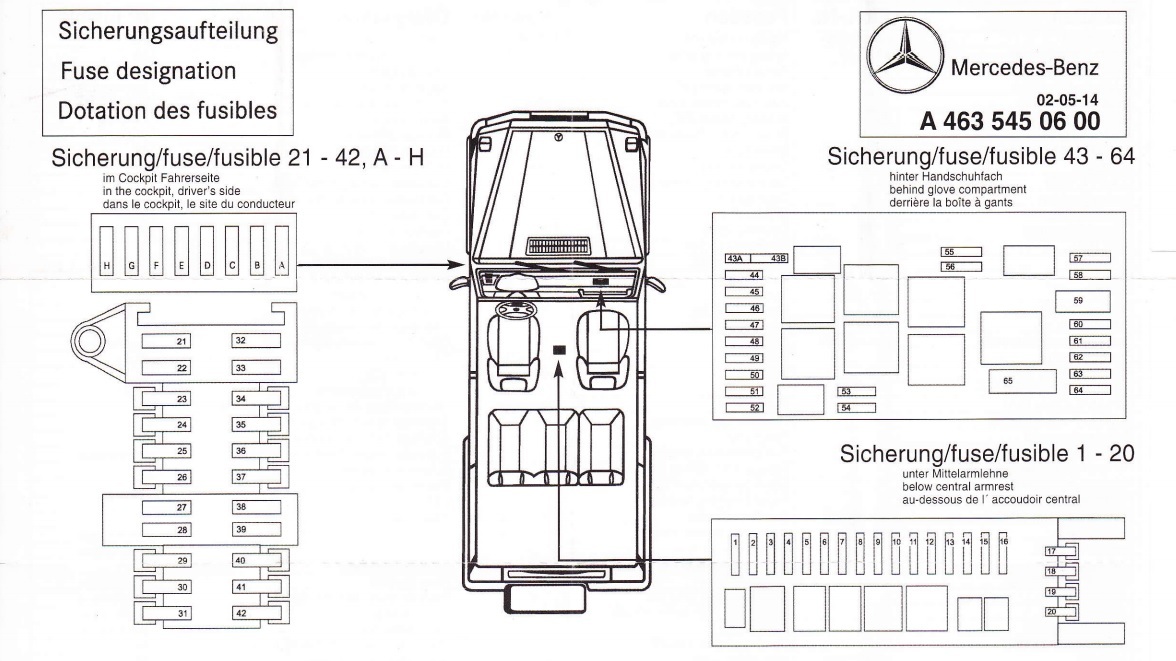

Ok ma quale sarebbe il fusibile 62??? Arrivano a 30!
    2.3 MB · Visualizzazioni: 903
    191.1 KB · Visualizzazioni: 938
Grazie per il link molto esaustivo però ho difficoltà a capire qual’è il n. 62. Se vedi la foto del mio pannello che ho inviato non c’e; e nel link da te indicato c’è solo il numero ma non fa vedere la posizione.....
Guarda bene. . . . . nella foto dell'auto fà vedere esattamente dove sono location (in tre punti ) , scritto in inglese . . . . . ciaoooo
Scusa la mia insistenza ma mi sa che io ho un’altra macchina allora....:-( spero di spiegarmi bene:
nella foto che ho postato vedrai esattamente il pannello dei fusibili “behind glove comprartment “ diverso rispetto a quello indicato nello schema del sito.....in sostanza non ho neanche il fusibile 62!!!! Ed infine Non vi sono altri fusibili nell’auto ed è confermato anche dal libretto delle istruzioni...... è un rebus!!!!! Ma che macchina ho????
credo che l'elettronica del G 300 TD sia diversa rispetto a quella indicata nel sito, vedi infatti il mio fuse pannel e quello del sito che ho caricato a fianco..........
Dovrebbe essere dietro ...... dovresti svitare alcune vite e si abbassa il pannello .....
.....galassia l'ho fatto..........la disposizione dei fusibili è diversa.......vedi le foto allegate. per me non è un problema di fusibili................
    190.8 KB · Visualizzazioni: 911
    2.3 MB · Visualizzazioni: 971
Probabilmente no , ma se non riescono a fare diagnosi ... come dice djlight potrebbe essere il fusibile n° 62 t'ho già scritto sopra quello che devi andare a valutare .
la tua foto ( fusibili ) dove è sita nella tua auto ?
anteriormente sotto il vano porta oggetti lato passeggero. ed è l'unica di cui è dotata il mezzo. non ve ne sono altre. ed al suo interno non vi è il fusibile n° 62..............è diversa rispetto a quanto rappresentato nel sito.....ti ho messo le due foto vivine così da confrontarle....!!!!! che casino!!!!!!!! W la fiat !!!!!!!!! ah ah
ok, prova a svitare due viti e tirare giù il pannello dei fusibili .....dovrebbero essere dietro.....
