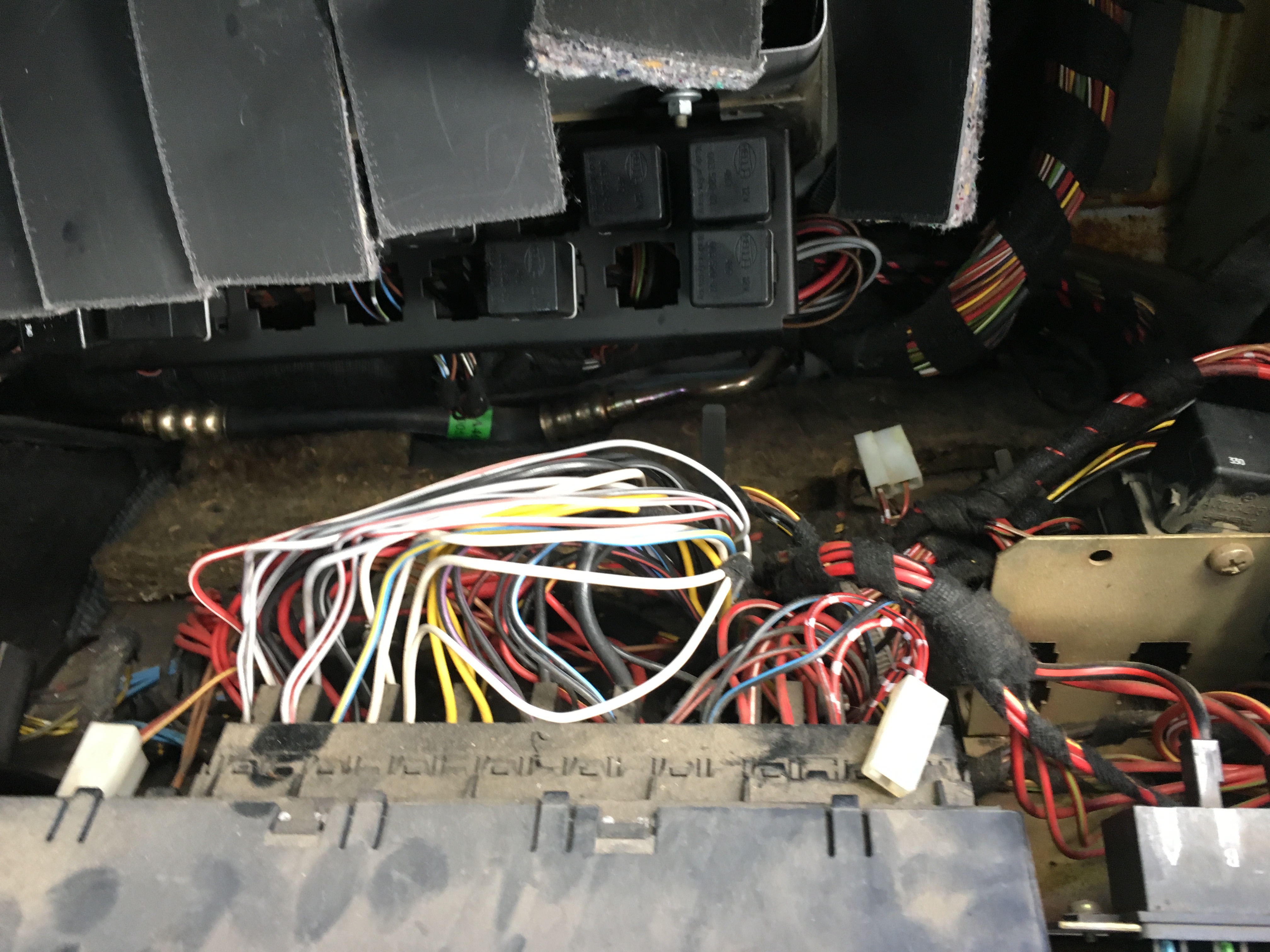

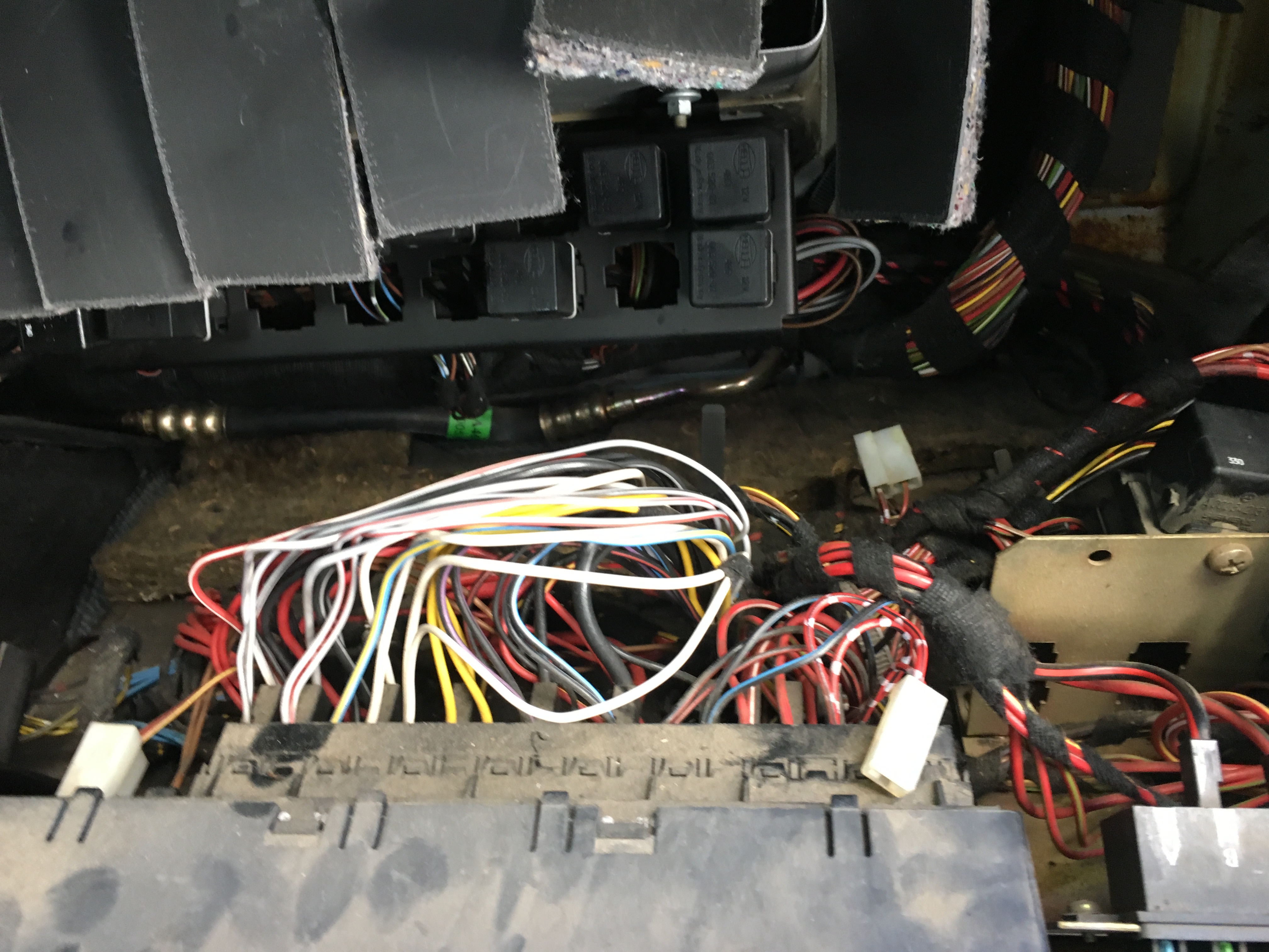

Purtroppo come detto non ci sono altri fusibili dietro quelli principali. Ti allego foto per comodità di comprensione. Mi sa che ha un’elettronica a se stante
    2.5 MB · Visualizzazioni: 767
Smontato......Purtroppo non ci sono altri fusibili. Invio la foto per chiarezza.
    2.5 MB · Visualizzazioni: 800
ci fai una foto al tuo di schema? probabilmente quello pubblicato è della versione restyling
No djlight , corrisponde al Wis , fai una foto vanodel motore soprattutto sui fianchi vicino al Parabrezza
No djlight ho fatto confusione . . . perché mi ricordo a memoria il suo a stasera. . . .
Scusatemi ma da cellulare ho fatto un pò di caos .
Hai ragione djlight lo schema è datato 2-5-14 , ma il link che ho postato .. e si legge la classe G degli anni passati e le varie tipologie .... ma in realtà puoi scaricare solo quello .
ma ieri sera quando ho scritto dietro i fusibili c'è un pannello sapevo che c'erano i relè ( e ho scritto quali controllare ) e pensavo vi fosse una parte di fusibili ......, ma ripensando a come si è presentato il problema lavando l'auto ....... non è che nella sam anteriore vi è entrata dell'acqua ( problema già vissuto da parecchi utenti con la sam posteriore del w 203 ) e che ora continua perchè ossidata ... e da qui .. ci potrebbe stare il mancato dialogo con la diagnosi .
P.S. appena puoi fai due foto al vano motore come ho scritto sopra , e se puoi dai un occhio al fianchetto lato guida aprendo la porta ( stai attento a rimontare il fianchetto ( a triangolo ... per capire ) il lato verso il cofano dovrebbe avere due linguette molto fragili .... ciaooo

Ciao ,
postami due foto del vano motore lato passeggero , grazie poi ti dico .... ( dovrebbe essere lì ) ... ciaooo

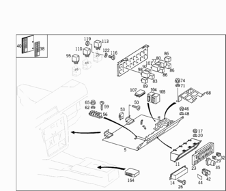

Numero di parte Nome / Informazioni aggiuntive Numero di versione
5 € A ****** 42 PLATE
(PLATE BU)
Note a piè di pagina ...
001 ----
(PLATE BU)
001 ----
---- € A ****** 14 titolare
PANNELLO DEL PANNELLO SUL PORTAFOGLIO 005 ----
11 € A ****** 40 il titolare per i
nidi sarà protetto. 001 ----
14 € A ****** 50 BLOCCO DI SICUREZZA 001 ----
17 € N3 ****** 02 Dado
Sostituito per parte con identificativo relativo 7 - ----
17 € N3 ****** 05 dado
per il nido proteggere. 003 ----
20 € N ****** 03 La rondella elastica per la
presa sarà protetta. 003 ----
23 € A ****** 50 BLOCCO DI SICUREZZA
001 ----
001 ----
26 € N ****** 35 Vite
Sostituita da parte con identificatore relativo 12 - ----
26 € N ****** 03 La vite per la
3,5X6,5 002 ----
29 € A ****** 34 FUSIBILE
Sostituito da parte con identificativo relativo 14 - ----
29 € N ****** 03 fusibile
7,5 A
Sostituito per parte con identificativo relativo 15 007 ----
7,5 A 007 ----
PROTEZIONE FUSIBILE
7.5 A
Sostituito per parte con identificativo relativo 15 001 ----
FUSE
7,5 A 001 ----
Sostituito da una parte con identificativo relativo 19 - ----
29 € N ****** 04 fusibile
10 A 007 ----
Sostituito da parte con identificativo relativo 21 - ----
29 € N ****** 05
Blocco fusibili FUSE
15 A 001 ----
29 € N ****** 05
15 A 001 ----
29 € N ****** 05 fusibile
15 A 006 ----
Sostituito da parte con identificativo relativo 25 - ----
29 € N ****** 06 fusibile
20 A
Sostituito da parte con identificativo relativo 26 002 ----
20 A 002 ----
FUSE LOCK
20 A
Sostituito per parte con identificativo relativo 26 001 ----
FUSE LOCK
20 A 001 ----
Sostituito da parte con identificativo relativo 30 - ----
29 € N ****** 07 fusibile
PROTEZIONE FUSIBILE
25 A 001 ----
PROTEZIONE FUSIBILE
25 A 001 ----
PROTEZIONE FUSIBILE
25 A 002 ----
29 € N ****** 07 FUSIONE
CON RISCALDAMENTO. VETRO FRONTALE 001 ----
DI PROTEZIONE FUSIBILE
25 A 001 ----
25 A 002 ----
29 € N ****** 08 fusibile
FUSE
30 A
sostituita sul l'elemento con il relativo identificativo 42 001 ----
FUSE LOCK
30 A
Sostituito per parte con identificatore relativo 43 001 ----
29 € N ****** 54 fusibile
FUSE PREVENTION
30 A 001 ----
32 € A ****** 18
BLOCCO DI DIODO DEL DIFFERENZIALE 003 ----
32 € A ****** 18 DIOD
finestre 001 LM
32 € A ****** 18 DIODO PRINUDIT.VKLYUCH.PLINH.VSVETA
CON MOVIMENTO DI LAVORO.
001 ----
35 € A ****** 94 lampada ad incandescenza
. 001 ----
38 € A ****** 38 Piastra autoadesiva
Sostituita da una parte con identificatore relativo 49 - ----
Sostituita da una parte con identificativo relativo 50 - ----
38 € A ****** 38 TABELLA SELF-
TEMPLATA TAVOLA DI POSIZIONAMENTO CONSERVAZIONE.
001 ----
001 ----
40 € A ****** 38 TABELLA SELF-
TEMPLATA TAVOLA DI POSIZIONAMENTO CONSERVAZIONE. 001 ----
42 € A ****** 54
RULLO DI PRESSIONE .
Sostituito da una parte con identificativo relativo 54 001 ----
42 € A ****** 44 Acari
PER PROTEGGERE. 001 ----
44 € A ****** 87 STRISCE DI
TENUTA SPECIALI PINZE
100 MM
NB ----
100 MM
NB ----
46 € N3 ****** 04 dado
GRUPPO PANNELLO IN CABINA 002 ----
48 € N ****** 04 rondella elastica
MONTAGGIO PANNELLO 002 ----
50 € N ****** 58 screw
PANEL ASSEMBLY .SUPPING
INSTRUMENTS 4.8X16 002 ----
53 € A ****** 45
MONTAGGIO PANNELLO FUSIBILE . 002 ----
56 € A ****** 41 CONNETTORE DEI
FILI CONNETTORE DEL FILO SUL PANNELLO DELL'UNITÀ.
001 ----
56 € A ****** 69 CONNETTORE
DEL TERMINALE DEL TUBO DEL PANNELLO DELL'UNITÀ.
001 ----
59 € N ****** 44 vite
Sostituita da parte con identificativo relativo 64 - ----
59 € N ****** 53 vite
FILO CONNETTORE. AL
MOUNTER 4.2X13 002 ----
62 € N ****** 03 rondella elastica del
conduttore sui fili di collegamento su ELECTROPANEL 002 ----
62 € N ****** 02 rondella elastica del
62 € N ****** 04 rondella elastica del
65 € N3 ****** 08 dado
CONNETTORE DEL CONNETTORE DEL CAVO
002 ----
65 € N3 ****** 04 dado
filo su ON SOEDIN.PROVODOV EL.PANELI 004 ----
68 € A ****** 42
PANNELLO RELÈ DEL DISPLAY 001 ----
71 € N ****** 04 rondella elastica
RELÈ PANNELLO 002 ----
74 € N3 ****** 04 dado
PANNELLO DEL RELÈ 002 ----
74 € N3 ****** 02 Dado
74 € N3 ****** 05 dado
filo su ON SOEDIN.PROVODOV EL.PANELI 002 ----
77 € A ****** 05
RISCALDAMENTO DEL RELÈ VETRO POSTERIORE
12 V 001 ----
80 € A ****** 05 RELÈ
sistema antibloccaggio
12 V 001 ----
83 € A ****** 05 RELAY
PANEL RELAY
12V 001 ----
86 € A ****** 05 RELAY
PANEL RELAY
12V 003 ----
86 € A ****** 05 Relè
relè autonomo. Statistiche
12V 001 ----
86 € A ****** 05 Relay
Fans
12V 001 ----
89 € A ****** 05 RELAY
PRINUDIT.VKLYUCH.NI.VLINET.VETERE IL MOVIMENTO DI LAVORO.
001 ----
92 € A ****** 19
DECRETO DEL SENSORE DEL RELÈ . GIREVOLE. E L'IMPULSO. SENSORE SU PANNELLO BU 001 ----
92 € A ****** 19 RELAY
presa del rimorchio PER SOSTENERE
SIEHE TU 82/610 001 ----
95 € A ****** 19
COMFORT REMOTO . 001 ----
98 € A ****** 32 RELAY
FAROOCHISTITELY 001 ----
101 € A ****** 32 DECISIONE
INTERRUTTORE SENSORE . GIREVOLE. 001 ----
104 € A ****** 24 UNITÀ DI CONTROLLO
Sostituita da una parte con identificativo relativo 88
104 € A ****** 24 INTERRUTTORE AUTO.
INTERVALLO LAVAGGIO LAVABO. 001 ----
105 € A ****** 24 INTERRUTTORE AUTO.
SENSORE DI PIOGGIA 001 ----
107 € A ****** 24 INTERRUTTORE
001 ----
110 € A ****** 24 IL CASO DIODO IN
EL. KOMUTATS. compartimento;
001 ----
113 € A ****** 24 CASO
IN EL. KOMUTATS. compartimento;
001 ----
116 € N ****** 57 BOLT
PATRON SENSORE IMPULSO SULLA PORTA EL. KOMMUTAC.OTSEKE
M 5X10 002 ----
119 € N3 ****** 02 Dado
119 € N3 ****** 05 dado
IMPULS PATRON SENSORE SULLA PORTA EL.KOMMUTAZ.OTSEKE 002 ----
122 € N ****** 03 rondella elastica
PATRON IMPULS SENSOR ON HOLDER EL.KOMMUTAC.OTSEKE 002 ----
164 € A ****** 26 UNITÀ DI CONTROLLO
Sostituita da una parte con identificativo relativo 114
BOU PODUSH.BEZOPAS.VODIT. 001 ----

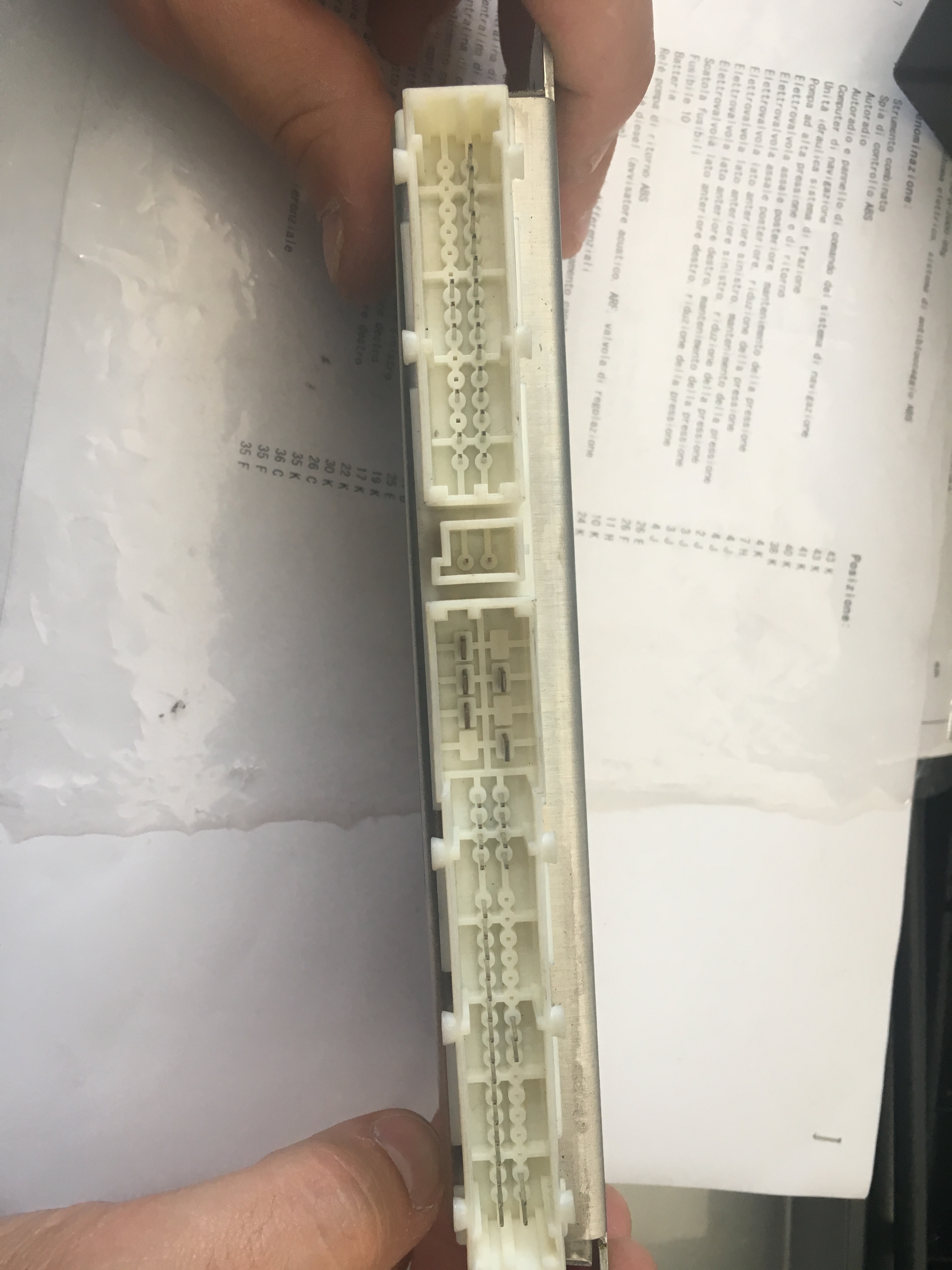

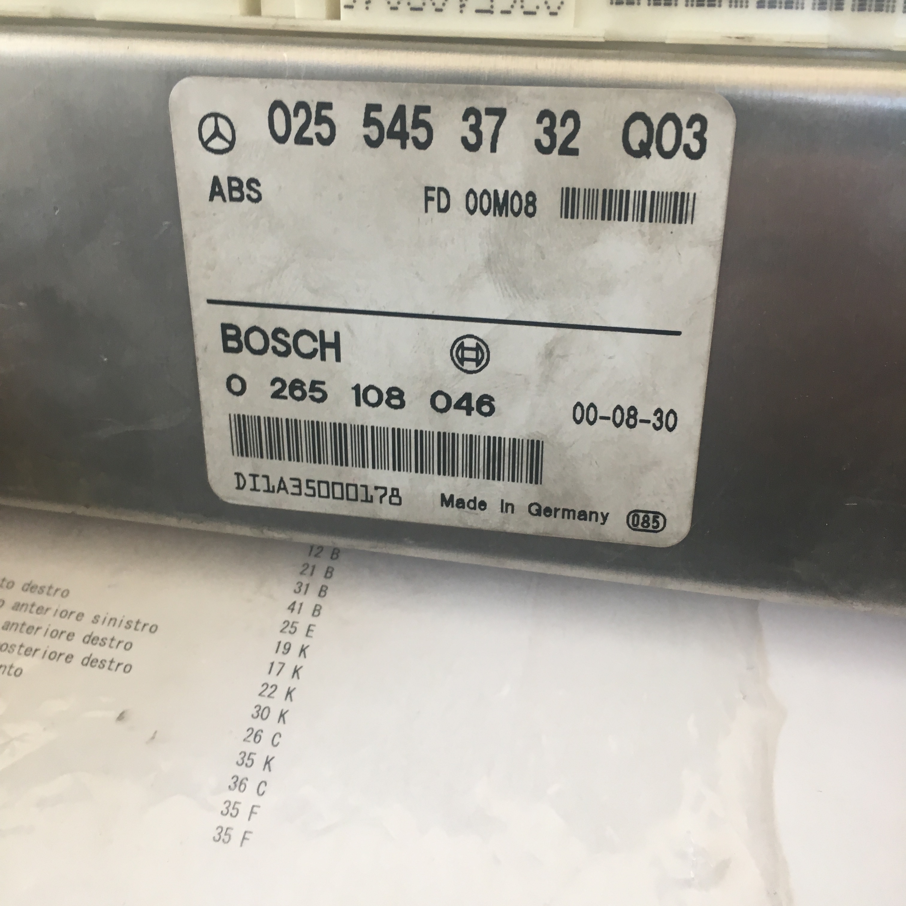

Ecco il codice centralina abs. È introvabile. Potreste aiutarmi a trovare gli schemi elettrici? Grazie mille
Ciao ,
postami le foto che t'ho chiesto .. per filtro antipoline , sam , poi facciamo una prova a sostituire il relè del ABS !! ciaooo
