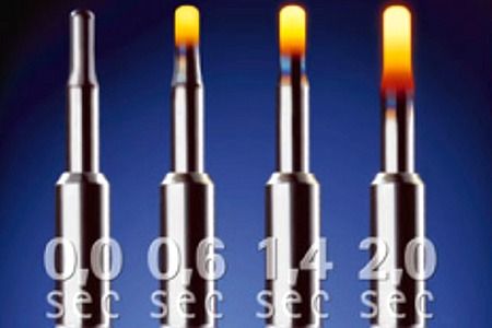

PS: la candeletta sul diesel serve per il preriscaldo

le candelette stanno solo sul diesel allora!? ma che devono preriscaldare?
Allora, ho notato che lo fa più a caldo che a freddo. Comunque lunedì gliela porto, ha detto che prova a guardarla perbene e che eventualmente comincia col cambiare il filtro del gasolio. Oggi ad esempio non l'ha ancora fatto e va bene. Comunque se fosse stato un tubo come si ipotizzava all'inizio lo avrebbe fatto sempre. Secondo lui, dato il tipo di problema è comunque qualcosa legato all'alimentazione ... vi aggiorno appena ho novità...
le candelette stanno sui diesel e servono a riscaldare la testa del motore prima dell'avviamento.
le candele , son sul benzina e servon a far scentilla per provocare la combustione della benzina
io questo intendevo,cioè che sul benzina servono per la combustione...mentre sul diesel le candelette non fanno la scintilla ma come la riscaldano la testa e come avviene la combustione?

Le candelette di preaccensione come dice il nome servono a prerisceldare solamente la precamera camera di combustione (come una piccola stufa elettrica).
Infatti Donato. Nei diesel l'esplosione e combustione del gasolio avviene solamente per l'elevata compressione in camera, anche se oggi le moderne diesel hanno un rapporto di compressione molto inferiore a quello di una volta.
donato, le candele del diesel aiutano solo al accensione del motore. le candele, sai la spia delle candellete?.... devi sempre aspetare che loro si scaldano( in realta diventano rosse incandescente), poi danno la prima essplosione, e basta, il loro lavoro l anno finito. da li in poi vanno in autocombustione. invece le candele per la benzina, danno scintile continuo.
