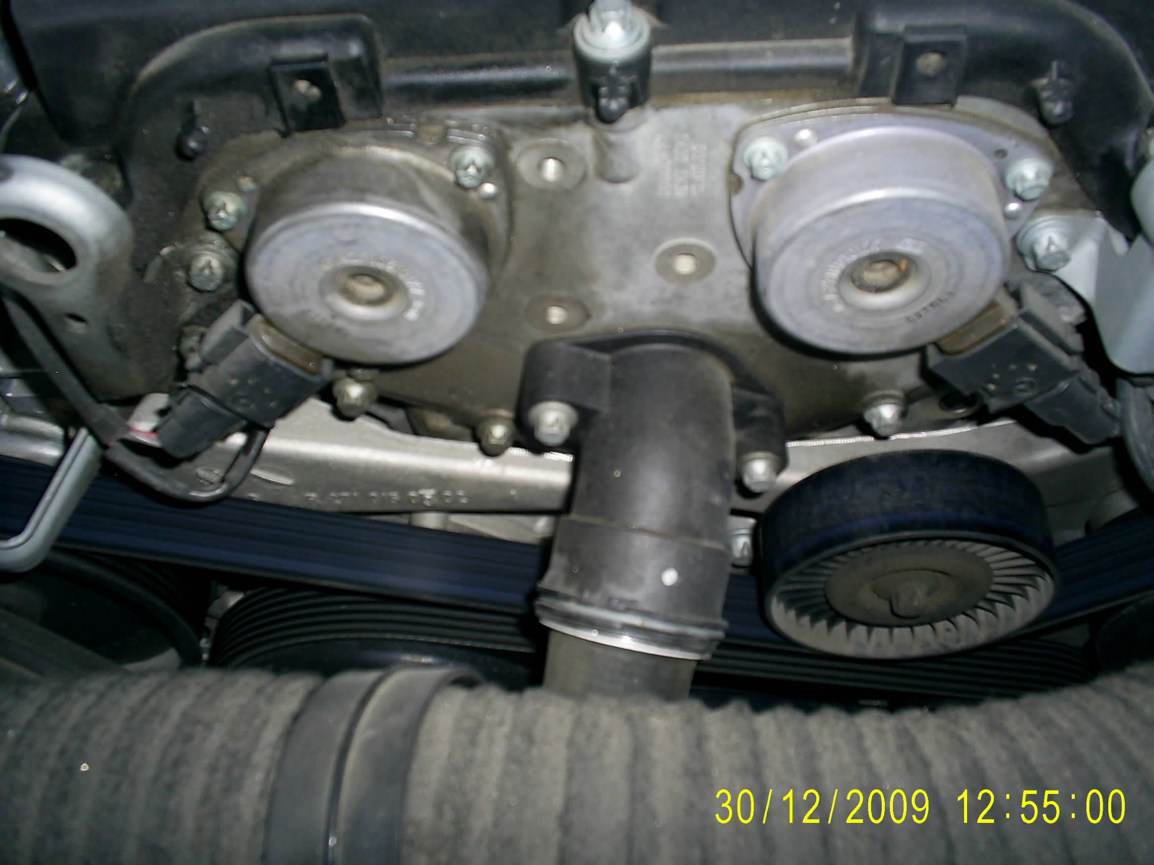

Oggi ho fatto altri 400 km, e dove c'era il trasudamento è sempre pulito.
Può darsi sia stato olio eccessivo messomi ai tagliandi quando andavo in MB che è stato sputato fuori!
Comunque lo tengo sempre d'occhio!:asd2:

Adesso un trasuda più olio, lo sporco di untuosità che avevo visto erano residui vecchi dopo che avevano eliminato l'inconveniente.
Ho ripulito la parte interessata, ho prcorso gia diverse migliaia di km e la parte e rimasta sempre pulita, però la tengo d'occhio.:)
dopo aver pulito del trasudameno di olio nella parte anteriore alta del motore(dove ci sono i due rotondi)oggi ricontrollando ho visto che c'è del nuovo trasudamento,cosa può essere?
Penso i vapori d'olio Donato, se ho capito bene, sulla testata giusto? Purtroppo un pò trasuda sempre, niente di anormale.
ecco una foto esprit,questa è prima della pulizia,diciamo che si è formato dinuovo allo stesso posto ma non così eccessivo. vicino il collettore non si è formato più.
p.s. non fare caso alla data perchè non era aggiornata sulla fotocamera.

Ahia quel particolare mi è sconosciuto mi spiace, ci vuole un intenditore di kompressor. Dove va a finire quel tubo nero poi da li?
Comunque ora ricordo la foto, con la cinghia che sembra messa malino.
