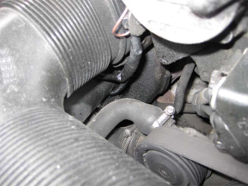

Ho già pulito tutto stamani, adesso cerco di individuare da dove proviene questo trasudamento, ho provato a smuovere la fascetta che stringe il tubo in basso, mi sembra si possa stringere un pò, qui non ho il cacciavite corto, quando torno a casa provo.:asd2:
la mia anche se stretta perdeva quel poco, evidentemente per la scarsa tenta della gomma di accoppiamento.
se ti può essere utile nel mio caso come diceo il pezzo che mi montarono come ricambio era modificato rispetto a quello di origine, e si capiva perchè l'originale tra il manicotto e l'uscita della turbina riportava internamente un collare separato che faceva da tenuta, il pezzo nuovo invece era unico.
come dissi poi dovetti mettere da me la pasta rossa
Ti ringrazio per il suggerimento, se dovesse dipendere da quello al prossimo tagliando faccio mettere il tubo modificato con quella pasta, nel frattempo lo tengo d'occhio.:asd2:
Domani torno a casa e addio garage!:(

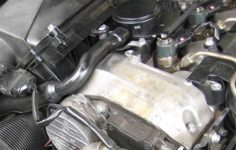

Mi ero dimenticato di dire che quando stamani ho pulito ho guardato per bene con la lampada e mi sono accorto che era sporco anche dal lato opposto, nella prima verifica fuori all'aperto non l'avevo notato:
Allora se è unto li mi sa che il manicotto centra poco, sono sempre più propenso al circuito vapori olio, dato che hai tolto il coprimotore hai fatto caso a quei due coperchi neri sulla testa? Quelli dopo il tappo dell'olio andando verso ii muso...sono asciutti?

Si intendevo quelli, però se son puliti allora non saprei:ka:, un pò unti è normale, comunque dalla foto di prima mi sembrava arrivasse dall'alto l'unto.

prova a vedere in basso dove scendono quei tubi, se è così imbrattato devi pur vedere se sotto sono anche sporchi, in fin dei conti se hai pulito sai dove e magari sotto non avevi visto(pulito)
in pratica o è quel manicotto che dicevo oppure sono sti tubi che scendono la sotto.
sulla mia se ricordo bene il tubo che scende (dimetro sui 2- cm) poi va dentro il manicotto della mandata della turbina ed ha al suo interno anche un sensore elettrico (sarà anche sulla tua così). Io ho tutto pulito l'unica cosa è in corrispondenza di questo sensore che è un poco unto proprio perchè uscirà da lì (ma per capirci la zona interessata è una circonferenza diametro 2 cm per una altezza del cilindro di altri 2 cm).
Si ho capito quello che dici, il sensore ce l'ho anche io.
Ho pulito fino a dove sono potuto arrivare, però c'è poco posto per entrare con le mani, per farlo bene bisognerebbe togliere tutti questi tubi compreso quello della turbina, non me la sento di farlo da solo anche se mi riuscirebbe, ho fatto lavori più impegnativi, però adesso non ho il posto dove poterlo fare, allora mi limito a controllare ed al prossimo tagliando lo faccio fare al meccanico.
