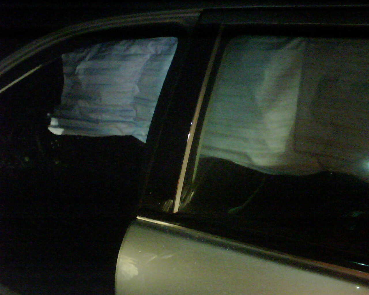

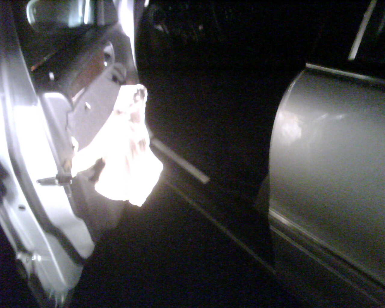

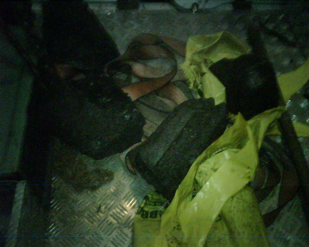

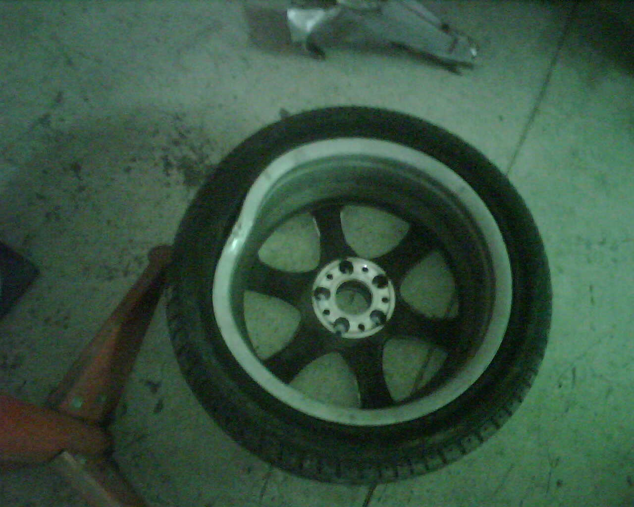

Ciao Alessandrog,
in effetti ho urtato con entrambe le ruote di destra e si sono spaccati i due cerchi. La cosa che mi ha distrutto il pianale è un pezzo di asfalto che è rimasto incastarto tra la ruota anteriore destra ed il pianale e quando sono atterrato ha "puntato sotto". Poi si è spaccato e quelli dell'autostrade l'hanno caricato su un camion per liberare la strada.
    97.8 KB · Visualizzazioni: 321

Scusami, evidentemente avevo riletto in fretta e male!
Ora ho capito come è successo, per questo ti cambiano tutto!
Sei stato veramente fortunato che non hai avuto conseguenze peggiori!
Deve essere stata una brutta esperienza veramente!
