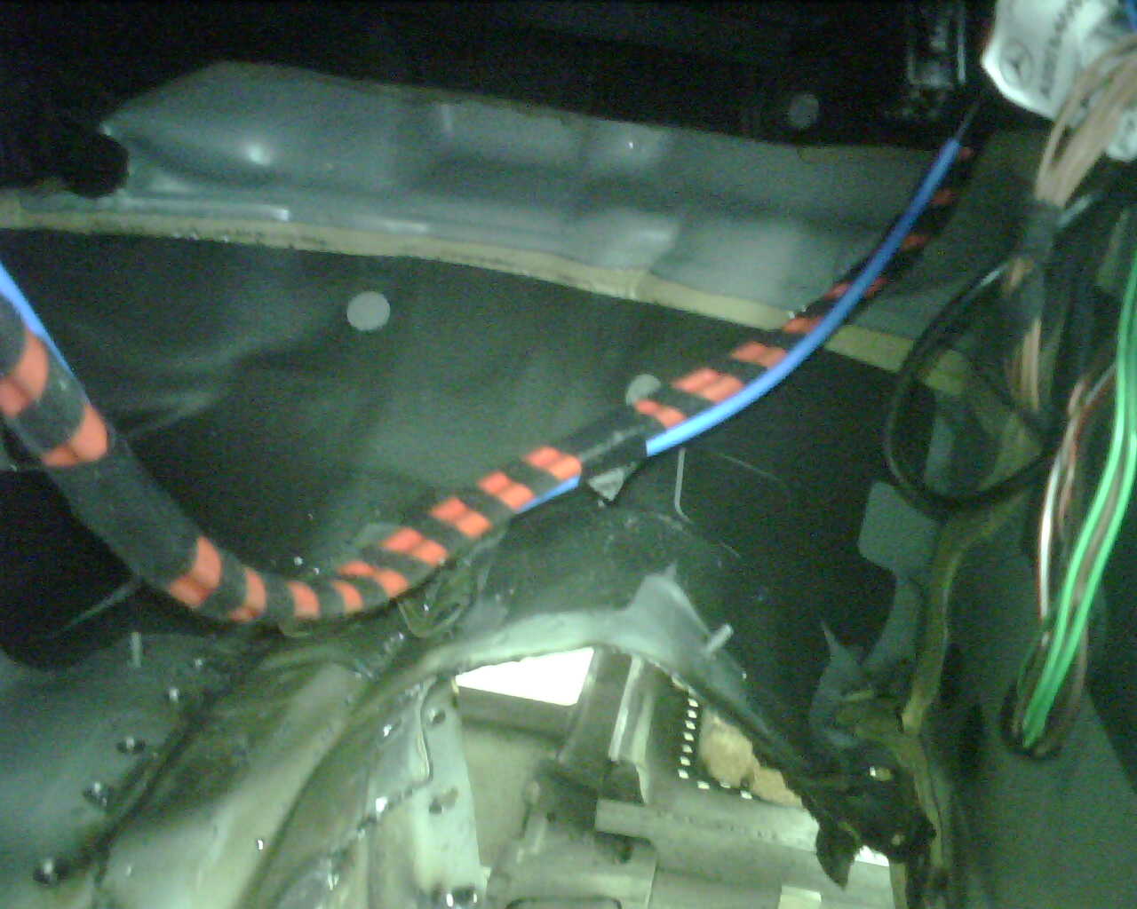

Aggiornamento lavori.

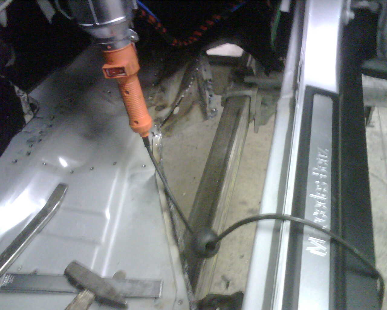

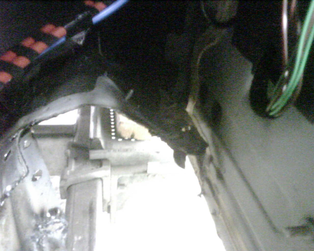

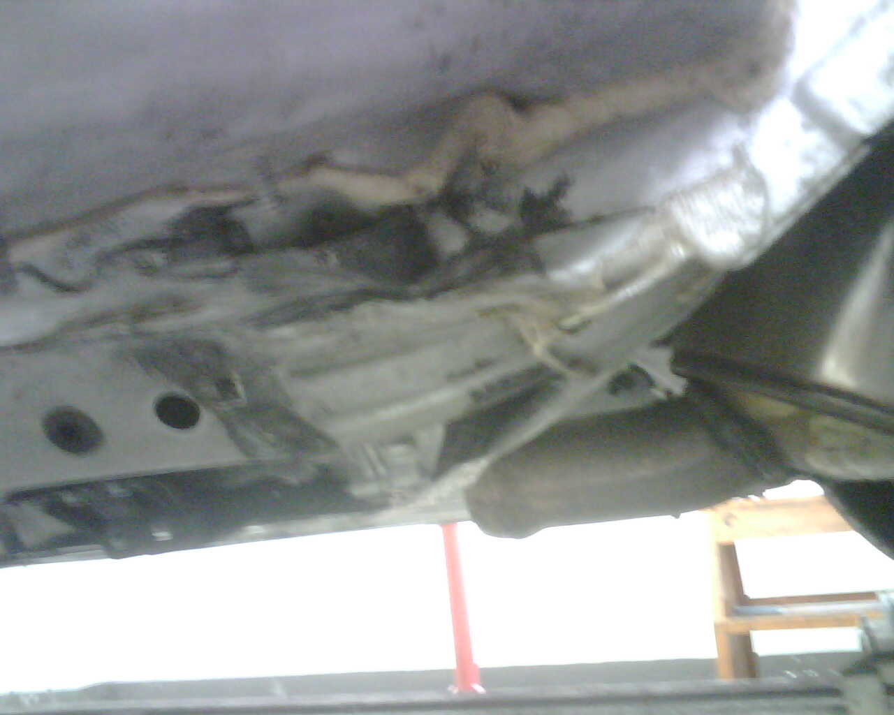

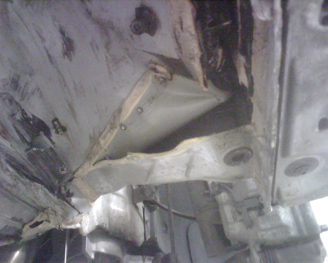

Il delirio continua (incidente avvenuto 12 novembre...). Abbiamo appena finito lavori di carrozzeria (vedi foto). Poi passeremo alla meccanica....
    90.7 KB · Visualizzazioni: 315
    97.7 KB · Visualizzazioni: 329
    84.5 KB · Visualizzazioni: 328
    64.5 KB · Visualizzazioni: 354
    102.1 KB · Visualizzazioni: 347

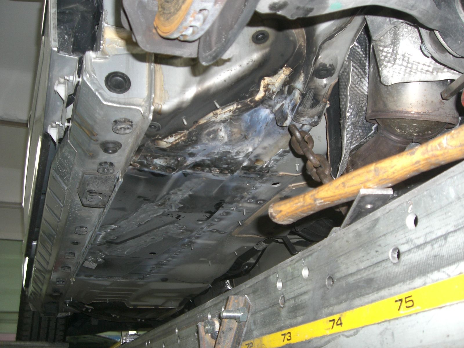

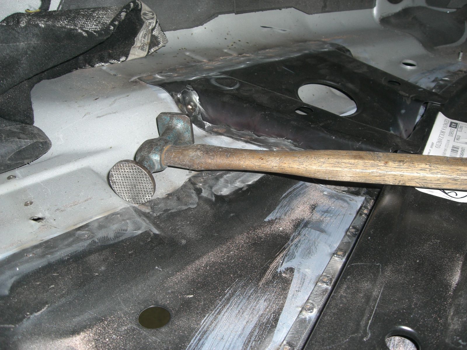

Il delirio continua (incidente avvenuto 12 novembre...). Abbiamo appena finito lavori di carrozzeria (vedi foto). Poi passeremo alla meccanica....Fine lavori se continua così 2015!!!
    303.4 KB · Visualizzazioni: 324
    281.2 KB · Visualizzazioni: 330
    257.8 KB · Visualizzazioni: 318
    388.6 KB · Visualizzazioni: 311
mamma mia...mi sento male a vederle quelle foto...ma quanto ti sta venendo a costare questo danno?

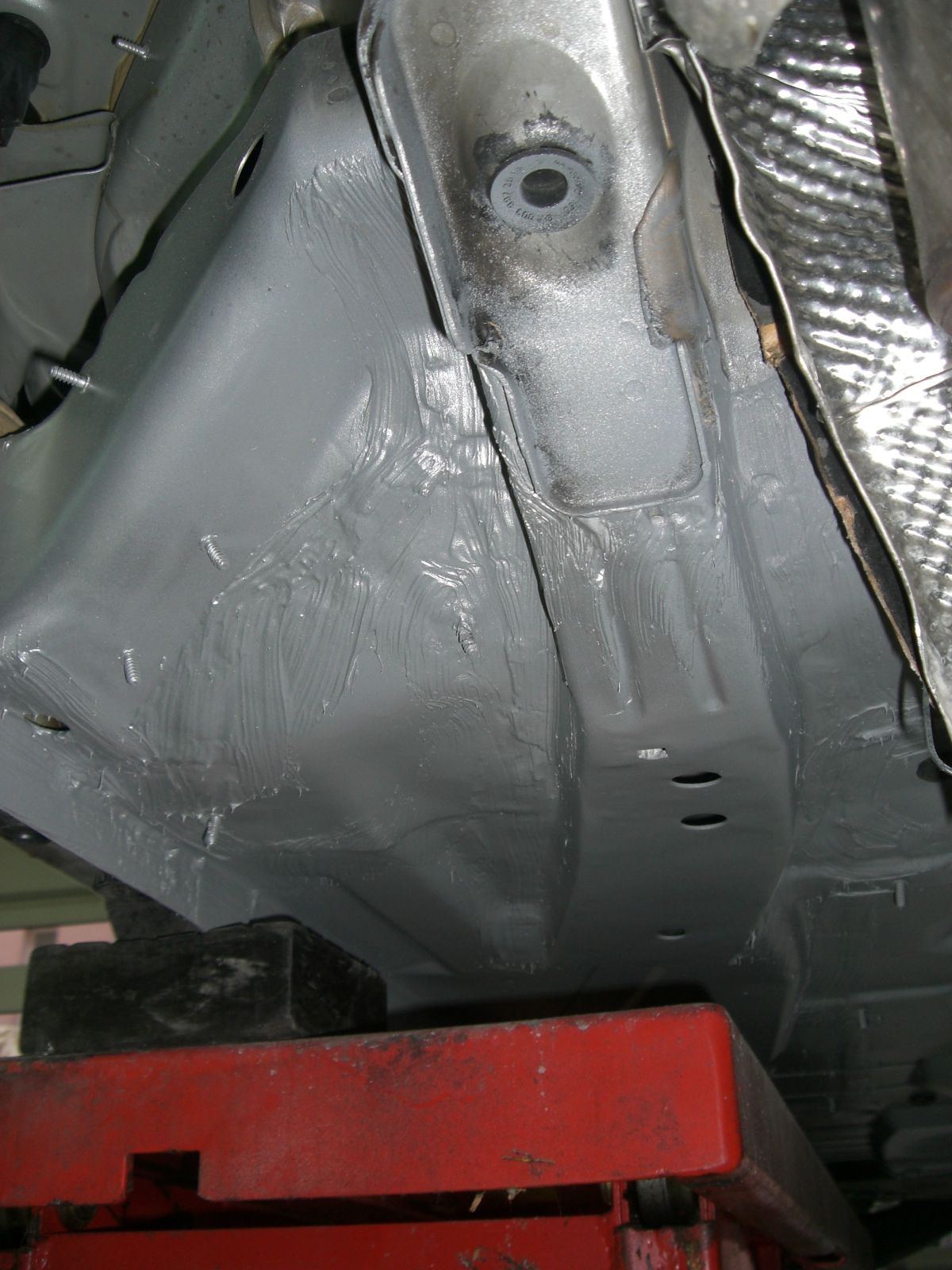

    265.6 KB · Visualizzazioni: 328
    249.6 KB · Visualizzazioni: 330
    244.3 KB · Visualizzazioni: 323
    254.1 KB · Visualizzazioni: 311
E' un mistero che sarà risolto dopo la parte meccanica... comunque siamo tra i 10 ed i 15....
L'importante è che il risultato sia perfetto, altrimenti nascono problemi difficilmente risolvibili
mii...
non ti conveniva venderla e prenderne un'altra?...non credo avrai la tua C com'era al principio..si deve esser presa una gran colpo...e rimango ancora col dubbio su cosa ha potuto provocare uno squarcio del genere:wall:....
in bocca al lupo per i lavori...
Il problema è che l'assicurazione dell'Autostrada mi pagava solo i danni inizialmente preventivati (10.000) e non ho trovato nessuno che acquistasse la macchina incidentata per la differenza fino a raggiungere il valore di 23 / 24. A questo punto la faccio rifare da MB fino che non torna nuova. Poi vedo come va' e decido.

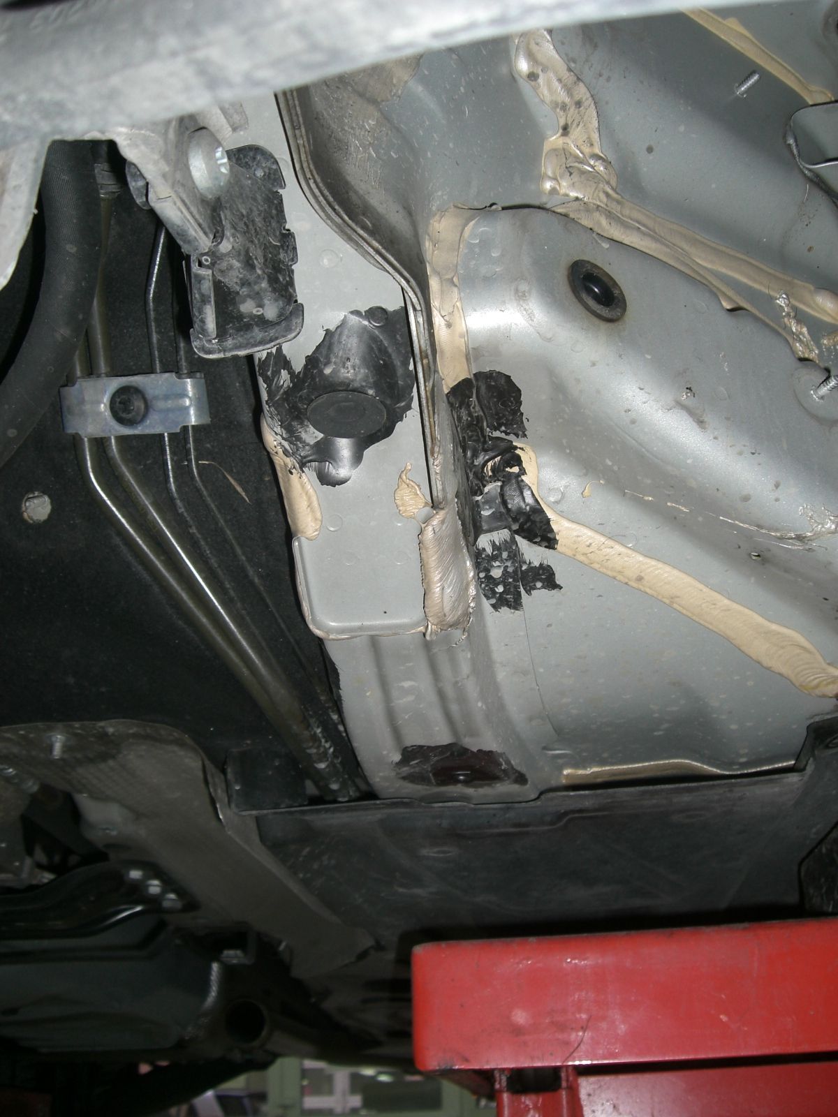

Esatto. In effetti il danno grosso era il rivestimento del pianale sotto il sedile ed i piedi del passeggero. I longheroni sono intatti.
Appena riuscirò a guidarla di nuovo si capirà subito se è "dritta" o meno.
So esattamente quello che è successo: un pezzo di asfalto staccato si è icastrato sotto il pianale mentre passavo...comunque la dinamica la spiego nel primo messaggio del post: ...."Buonasera a tutti,
cerco di farla breve: novembre 2008 si sposta la giuntura di asfalto tra due sezioni di ponte in autostrada. Notte, pioggia, ci passo sopra a velocità autostradale: sospensioni, cerchi e gomme di destra danneggiate, airbag laterali e tendina di sinistra esplosi. Non tocco niente altro e mi fermo sulla destra con la macchina apparentemente intatta come carrozzeria. Nessuno si fa male. Bene, passiamo alla macchina:la alzano sul ponte in officina scopriamo che sotto i piedi del passeggero si è sfondato il pavimento e la macchina è come quella dei Flinstones.........."
Secondo me viene bene, sembra che il colpo lo abbia preso solo li, che poi mi sa che non è una parte molto robusta (giustamente credo).

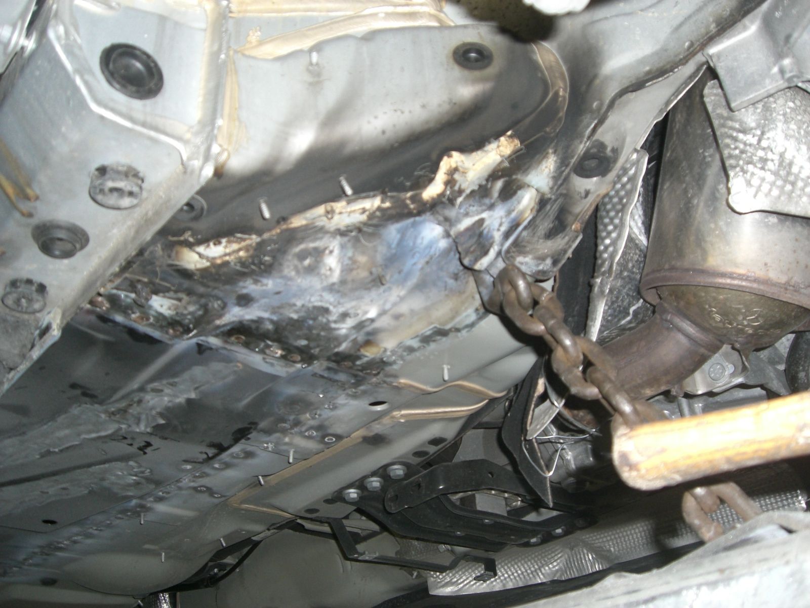

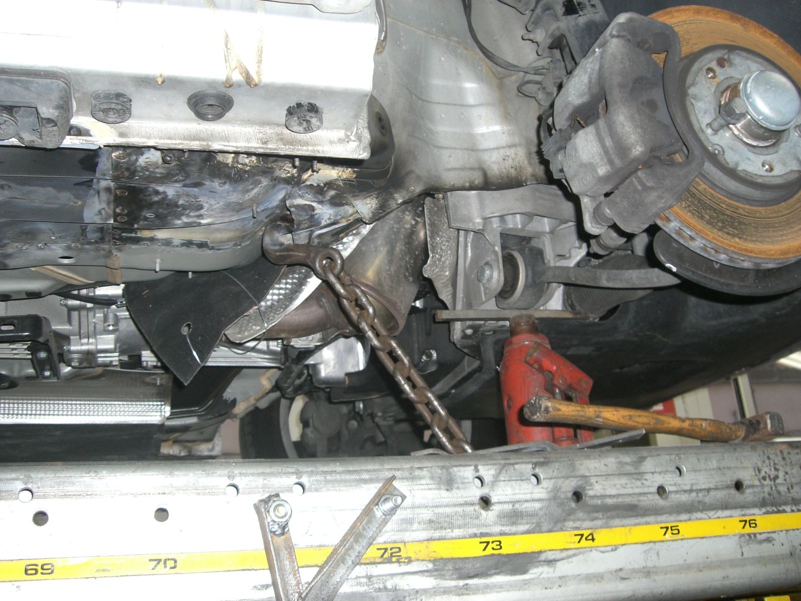

Domanda di curiosità probabilmente stupida, a cosa serve quella catena sotto la car, sembra di ancoraggio verso il basso, ma perchè?
E' servita, credo, a tirare fuori la zona dai piedi del passeggero che era rientrata e siccome è un acciaio speciale hanno dovuto tirare con una catena.
Ok capito:)

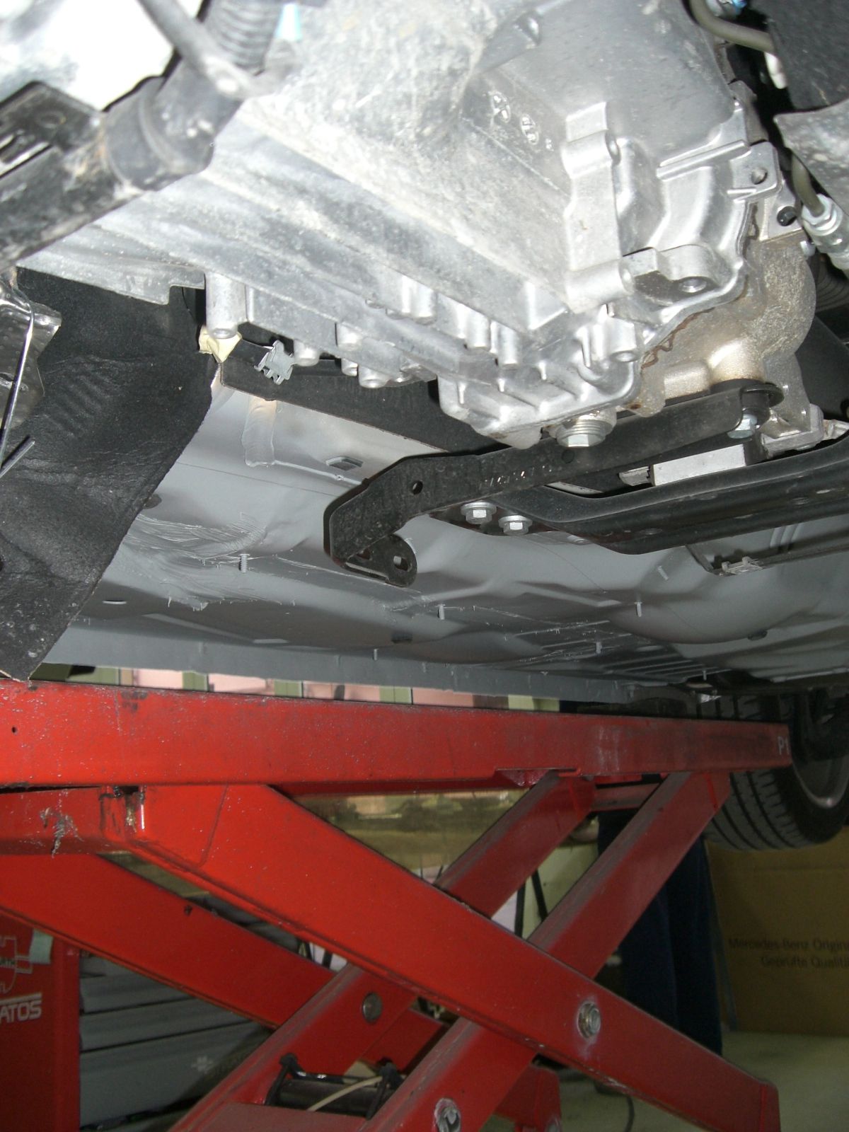

Ma la sotto è stato tolto anche lo scarico, passavano altre cose tipo tubi dei freni o carburante?

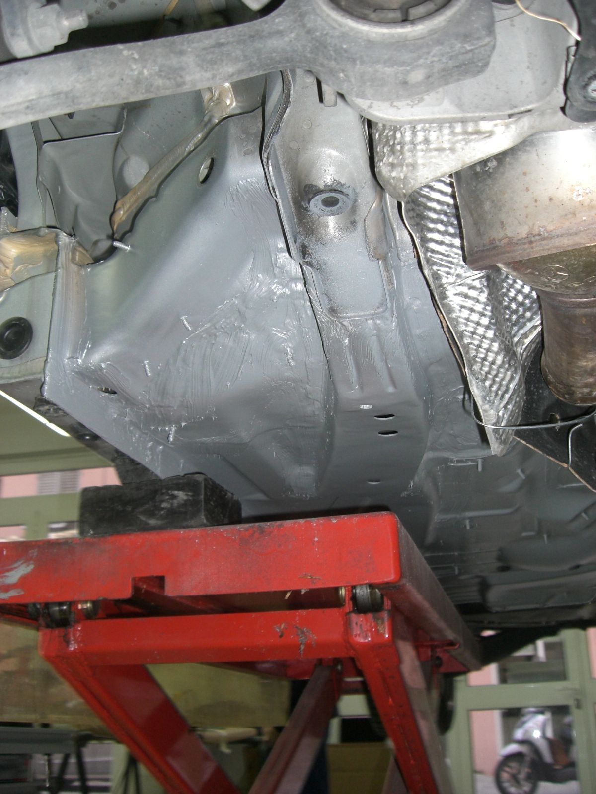

Dalle foto mi sembra che la riparazione è stata fatta molto bene e con professionalità.
Se le saldature sono state fatte con le dovute cautele come ti dissi all'inizio, una volta riverniciata e protetta, ti torna come prima.
A me personalmente una volta riparata e constatato che non ci sono anormalità nella guida, mi andrebbe bene così, l'unica cosa che mi scoccerebbe sarebbe non aver riscosso l'intero danno dall'assicurazione.
In effetti è proprio ascoltando i pareri di alcuni di voi che ho deciso di far fare le saldature invece della sostituzione integrale del pianale che avrebbe comportato lo smontaggio anche di motore, trasmissione ecc..Invece si sono limitati a staccare un po' di interni, tubo di scarico cavi e tubi varii.
Comunque riscuoto tutto. Tutti sti lavori sono stati fatti in accordo con il perito. Ora tocca alla barra di rollio anteriore, braccetti, mozzi, cerchi di destra, pneumatici ed ammortizzatori di destra (e quindi anche di sinistra visto che non si può circolare con ruote consumate diversamente ed ammortizzatori non simmetrici).
