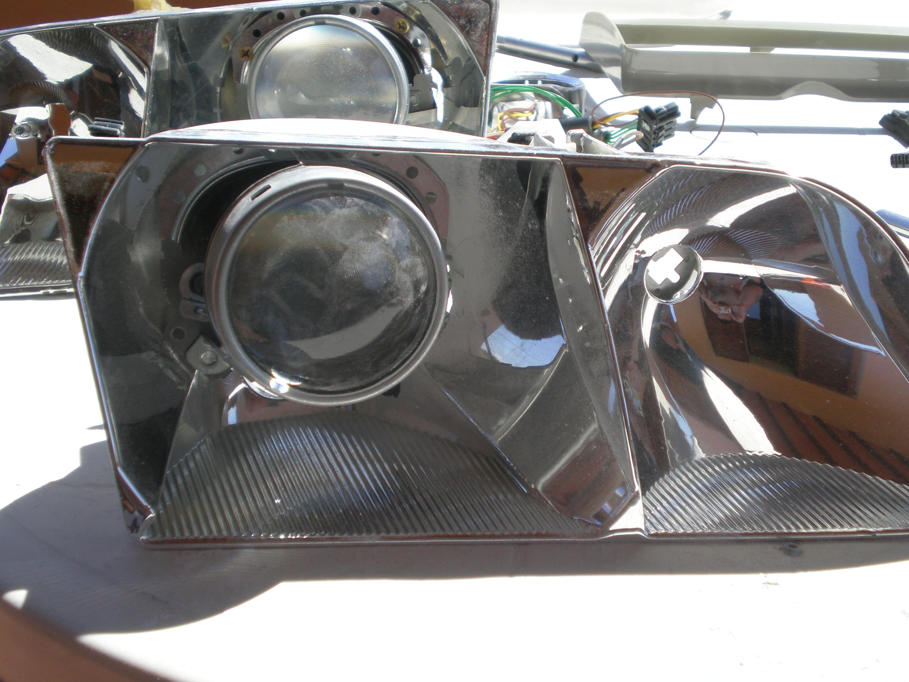

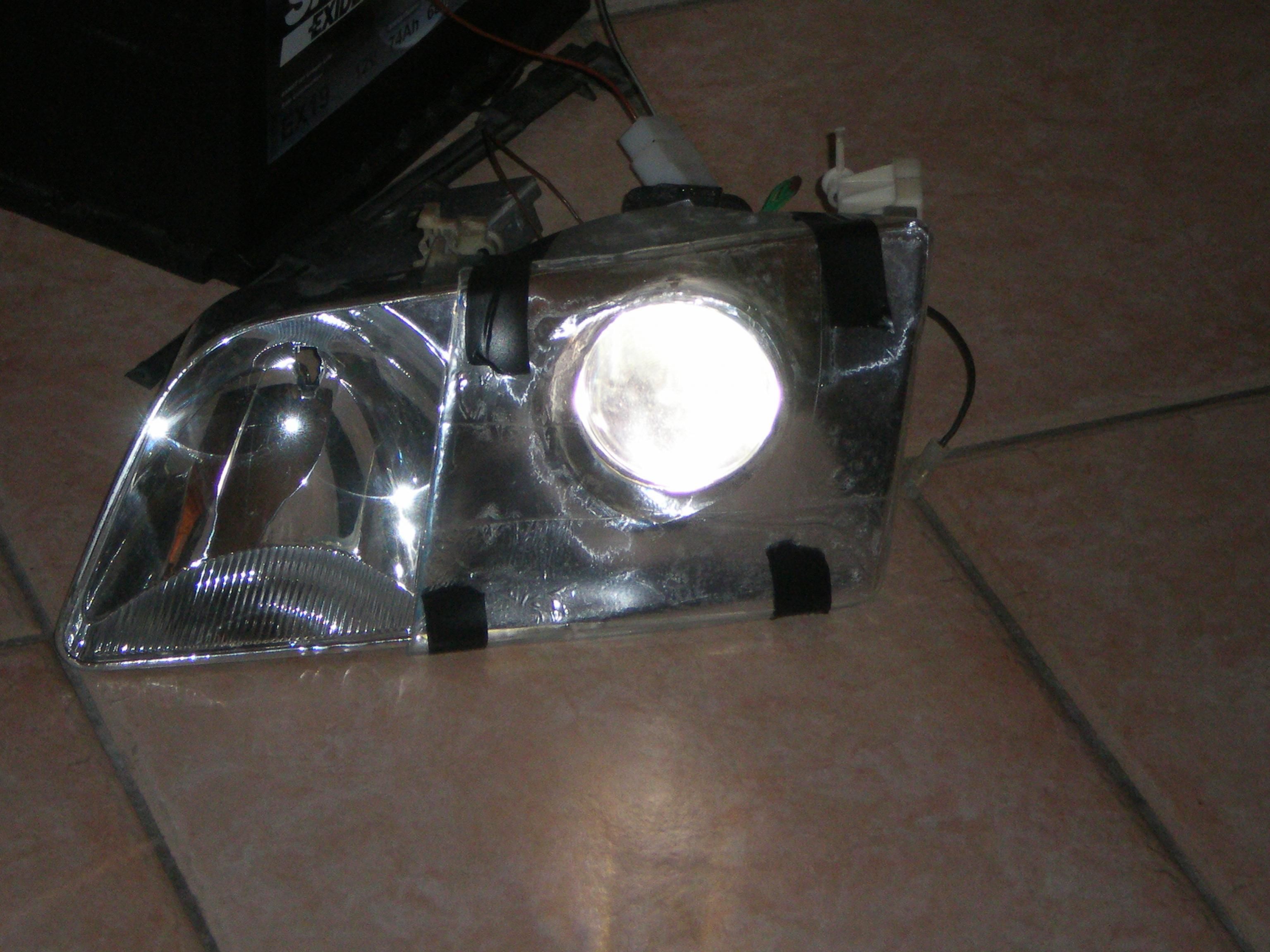

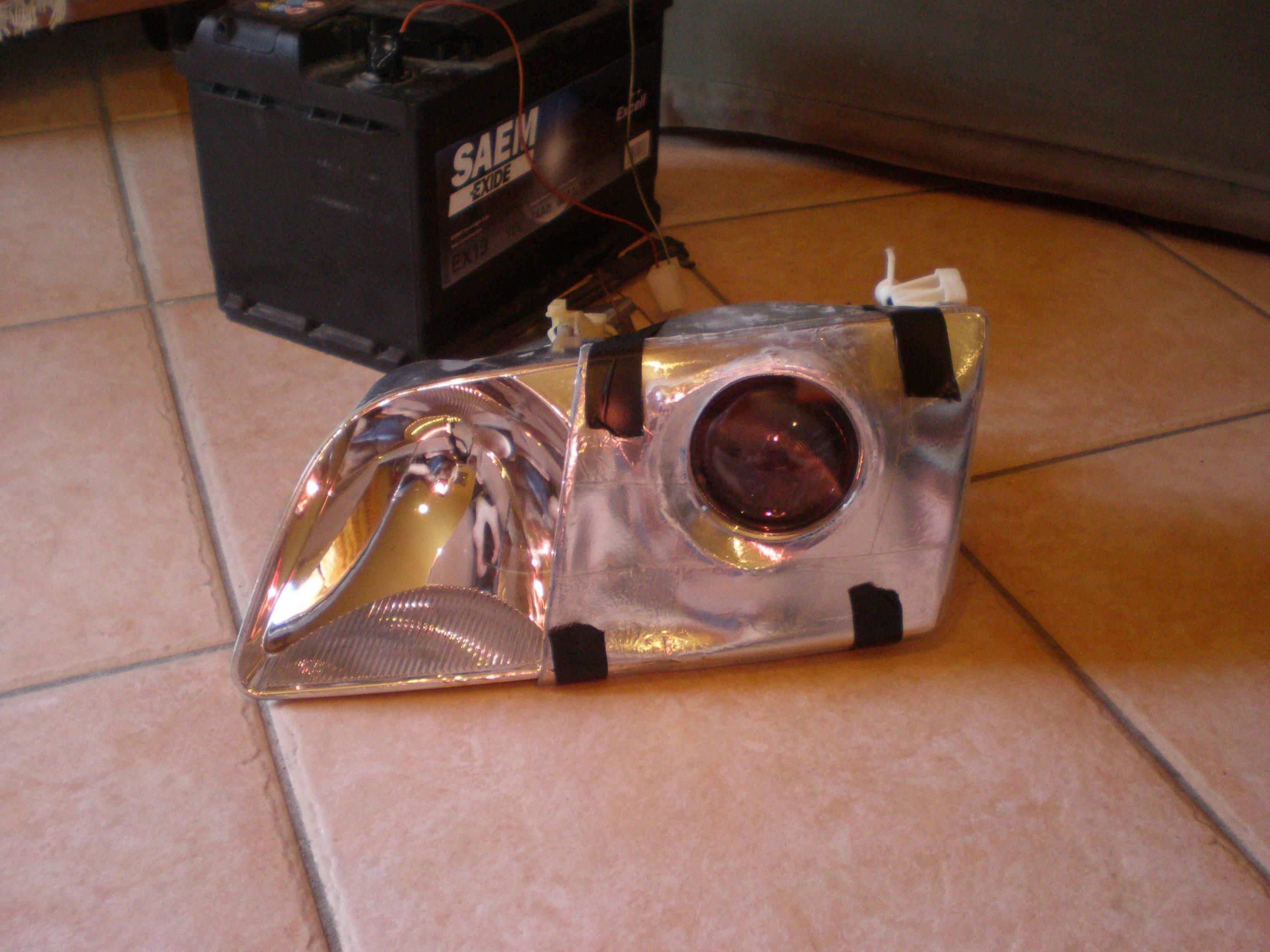

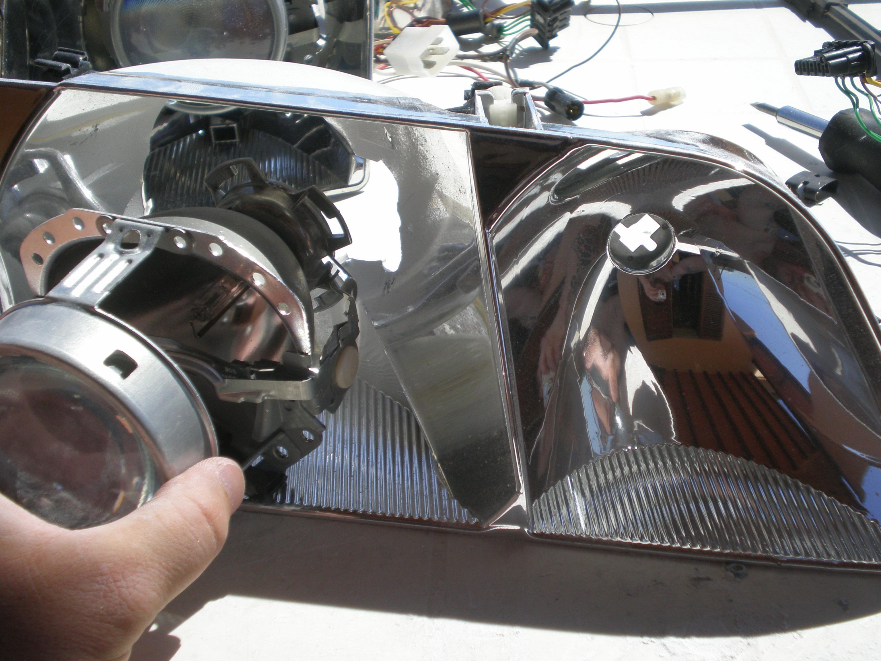

io le ho montato due anni fa..mai avuto problemi di riscaldamento e di altre cose...pero ora le voglio modificare.voglio montare le parabole della w211 sui riflettori della w202.poi avro xeno e bixeno.
w202 bixenon

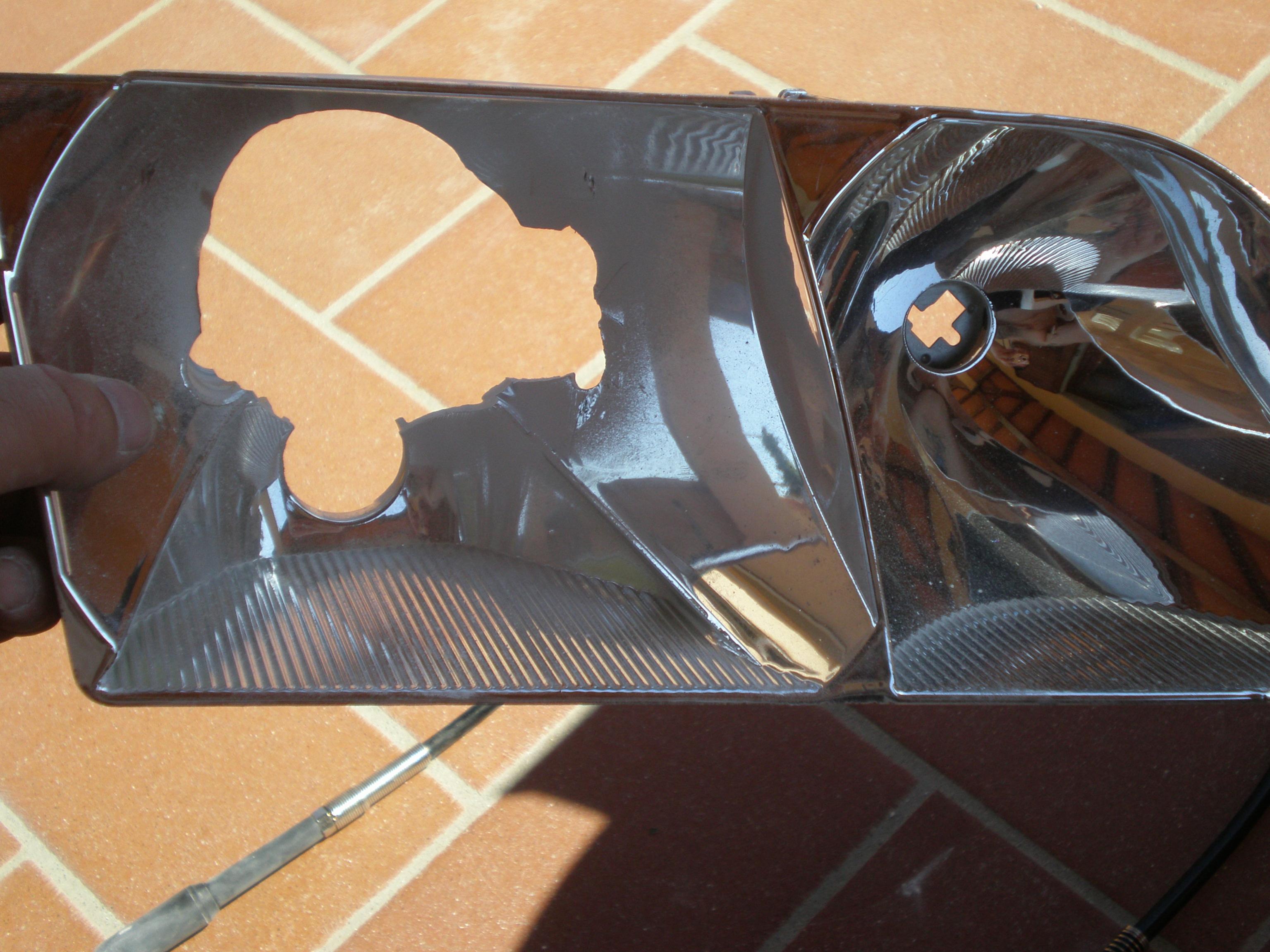

La tua 202 è non restyling? Avevi il fendinebbia nell'altra parabola mi pare.
Il lavoro perdonami, onestamente mi sembra che non si può guardare, si è rovinata un pò tutta la parabola, il lenticolare non ha le finiture sul bordo...o forse il lavoro non è finito? Poi così a naso non so se la parabola così martoriata avra ancora la robustezza (sempre che ce l'abbia anche da intera) di reggere il peso del gruppo lenticolare, magari sulle disconnessioni la luce traballerà.
non è ancora finito...verra tuto fissato con delle viti e dell silicone che supporta fino a 1000 gradi.gia fatto le prove...a mano ho provato con tutta la forza a muoverlo ma non si muoveva.
il fendinebbia era in quella parabola ma lo sposto sull paraurti.per il bordo uso quello della w211 pero lo modifico.
il plexiglass che chiude tutto va rifinito e poi verniciato.dietro ho messo dello scotch in carta di aluminio per supportare il calore.

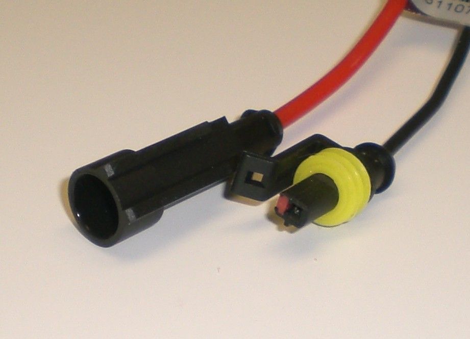

Funzionano a 12 volts:D, le ballast poi traformano la corrente in alternata a circa 20.000 volt (non ricordo esattamente). poi ci sono kit da 35 watt o da 55watt. Comunque durano molto di più di 2 anni prima di affievolirsi...
Gli attacchi più diffusi per le lampadine sono il tipo AMP.
