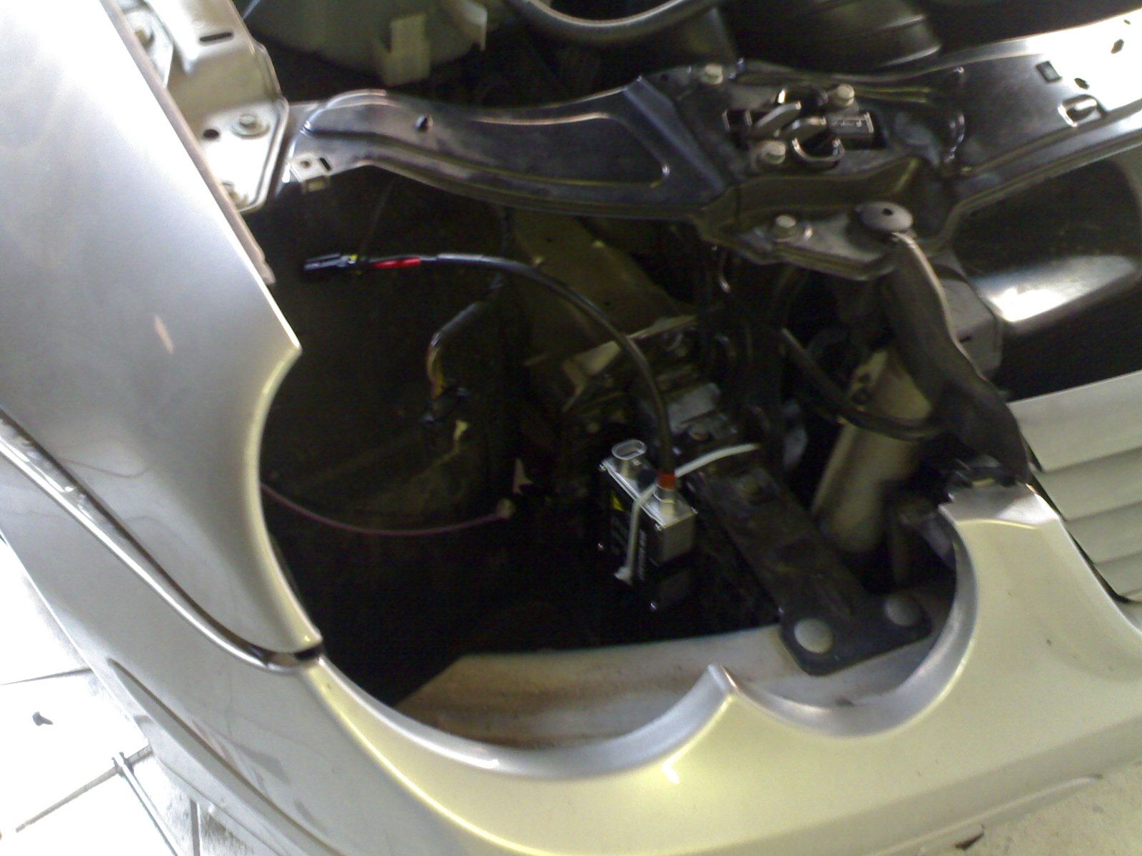

Un dettaglio della centralina
    198 KB · Visualizzazioni: 352
