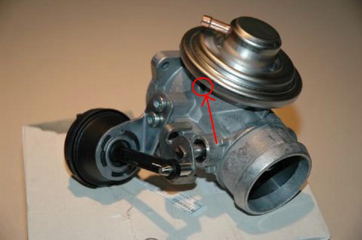

Mah altro, dunque se la tua 203 è una delle prime è possibile abbia ancora l'EGR come la mia cioè comandata a depressione, però non sono proprio sicuro:ka:
Se hai una spece di fungo tipo quello che allego con dei tubetti di gomma si.
E' circa sopra i collettori di aspirazione. (non far caso alla freccia rossa)
Te lo dico perchè io sulla mia sento nelle accelerate abbastanza violente un rumore tipo quello che dici tu, da sempre ed ho sempre pensato fosse quella valvola, quella è la valvola EGR (ricicla i gas di scarico).

Mah io ho sempre pensato fosse l'EGR almeno sulla mia:ka:
La zona in effetti è quella se l'udito non mi inganna...

Si in pratica è una valvola, nella mia come detto è comandata a depressione, ora è un pò tutto elettronico. Sul prezzo non saprei, ma credo costicchi. Si può anche pulire, nei diesel si sporca molto.
esprit mi sa che pure la mia ha l'EGR,ma no c'è solo su i diesel?
No anche i benza hanno EGR.
altro che serpenti, anche a te fa quel farfallio quando acceleri? a........dimenticavo di dire che ieri guardando il motore nella parte sotto il flauto ci sta un'asta con una pallina sopra che serve come innesto e questa asta messa in orizzontale quando acceleri indietreggia insomma va avanti e dietro, solo che la parte con la pallina o fermo che sia è staccata, lui non sapendo dove va fissata l'ha legata in modo che non fa più quel movimento, che asta è? lo sapete?
Ma non è che è simile all'asta sul lato sinistro della foto che ti ho postato? (EGR). Li non c'è, sulla mia c'è quel pallino di fissaggio, quello è essenziale direi per il funzionamento dell'EGR (se stiamo parlando della stessa cosa).
