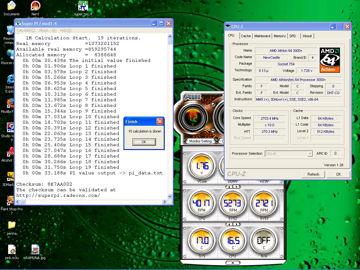

ok... con quel mitico processore, un'insostituibile scheda madre della Abit (ahimé oggi fallita..), kit a liquido, peltier da 60watt, alimentatore q-tech 550w, ovviamente tutto coibentato perche faceva condenza... con la cpu in idle arrivavo a 0'C poi lavorando scaldava, ma comunque permetteva overclock ottimi.
posto screenshot.
la cpu aveva 2000mhz in condizioni originali.
a 16.5'C riusciva a lavorare in maniera stabile a 2700mhz (io ci giocavo a col of duty x ore..in LAN). il bus della scheda madre da 200mhz salito a 270mhz (si vede in cpu-z alla voce HTT )
riuscendo a calcolare 1.000.000 di cifre dopo la virgola del PI GRECO in poco più di 33 secondi (che magari per le cpu di oggi è facile, ma 10anni fa mmm.....diciamo....che ......quella era una bella cpu molto meglio dei nuovi amd ...adesso ho un 4600 x2 che non vale manco la metà di quel 3000+ ...)

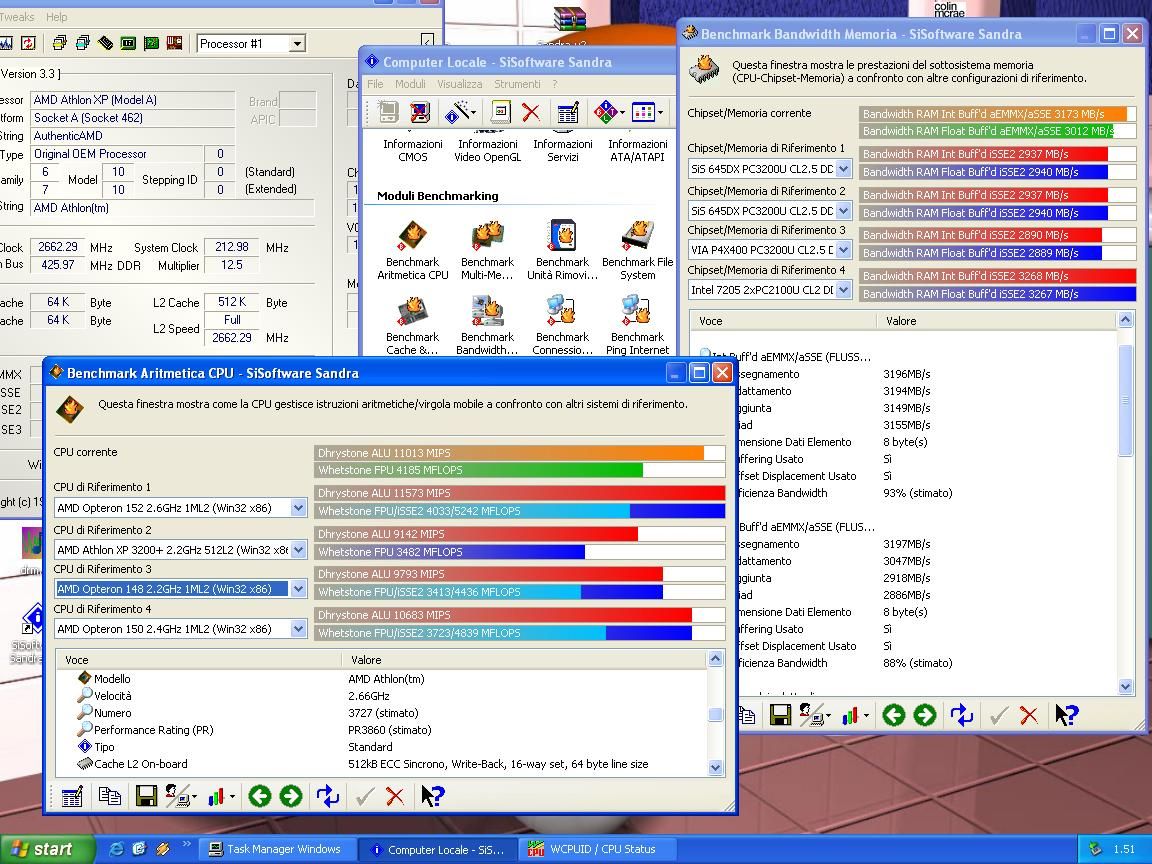

ops dimenticavo...nel secondo screenshot si puo' vedere la ram (v-data A1 ) originale 400mhz portata a 540mhz (270 x 2 ) molto molto stabile....sempre ore e ore di game in lan, spostare 11 giga al secondo.... quella versione di ram era onnipotente...accoppiata alla scheda madre abit NF8
