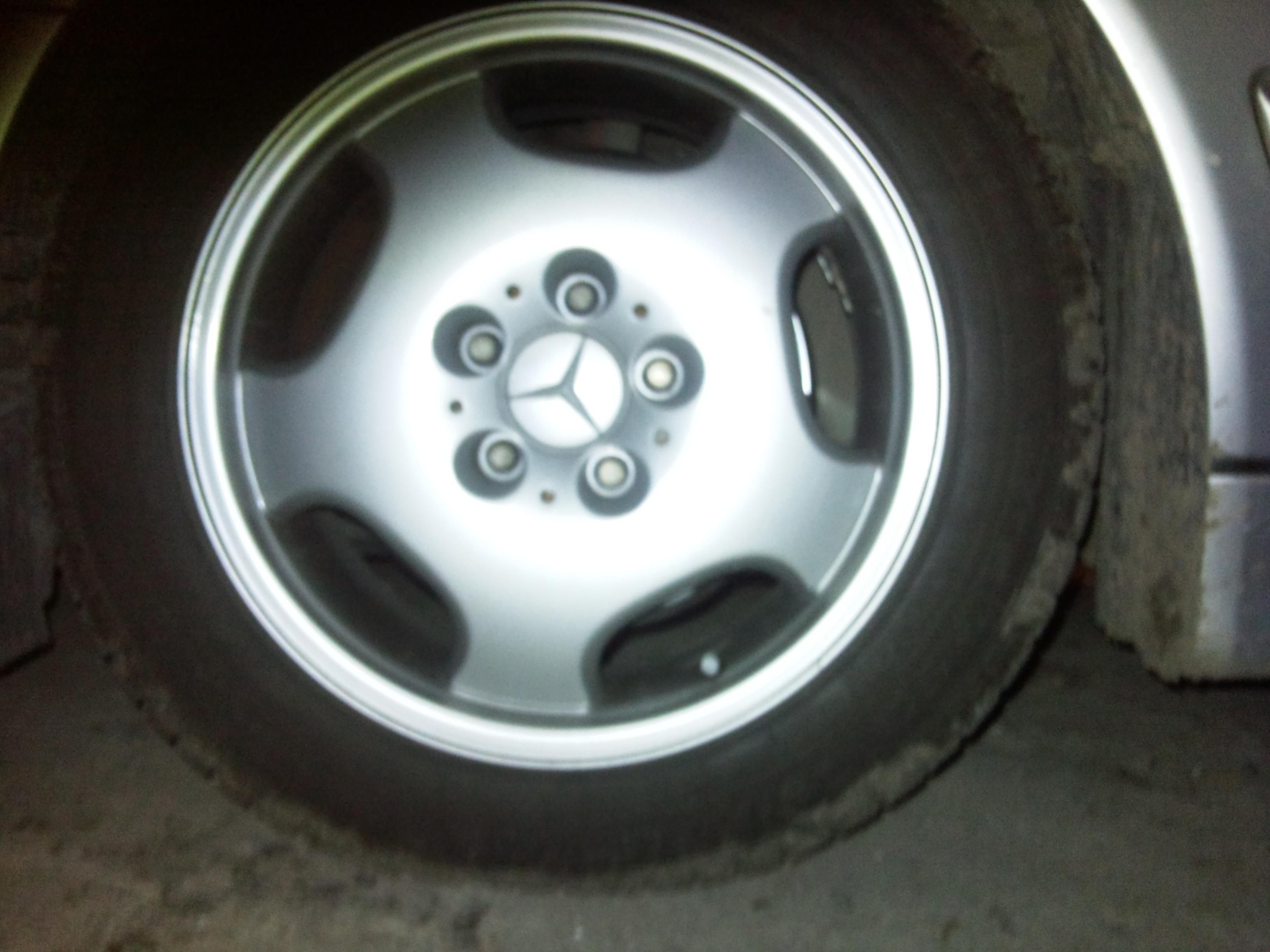

ecco le mie
ecco le mie
scusate i cerchi ma son appena rientrato da strade di campagna e fango son sporchetti lo so'

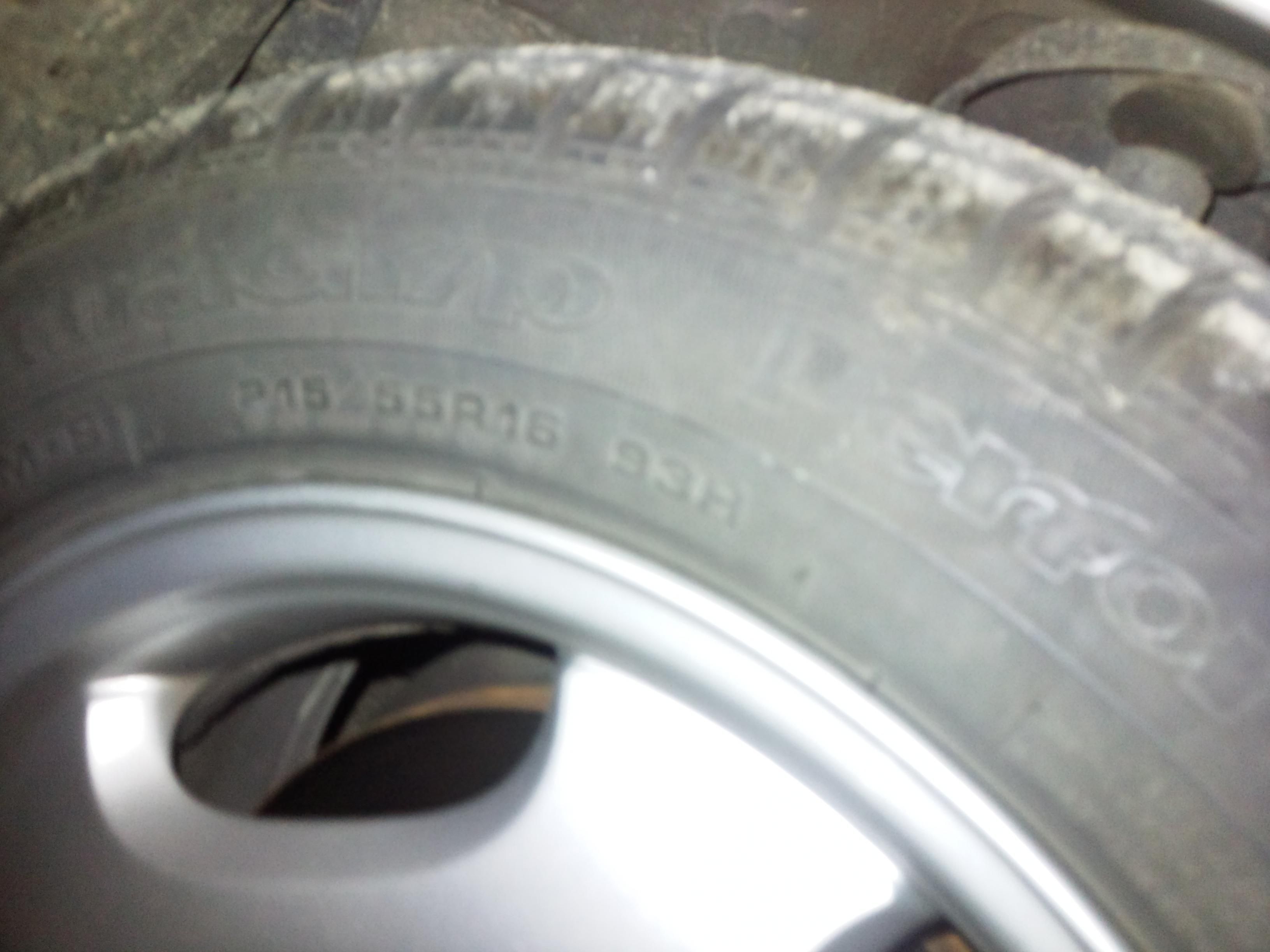

good year ultragrip performance 215/55R16 93H
    369.3 KB · Visualizzazioni: 334
    475.5 KB · Visualizzazioni: 360
il gommista di fiducia mi ha detto che fino all'anno scorso i nokian eran forse i migliori ma l'ultimo modello lo trova troppo rumoroso io sui miei ho solo 9000 km dell'anno scorso e quindi per il momento non mi pongo il problema
