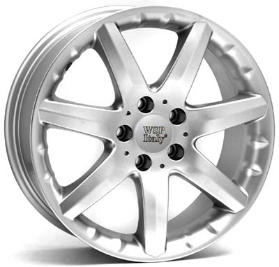

Allora, ci sono stati dei cambiamenti! Oggi, mi è arrivata una mail da "gommadiretto" dicendomi che prima di due settimane, non mi veniva spedita la merce! Siccome ho urgenza di montare le invernali, ho subito annullato l'ordine, e ho ordinato da un'altra parte questi 4 cerchi in lega a € 91,00 cadauno spediti.....cosa ne pensate? Ho fatto bene?

mi pare che erano il modello che si vedeva spesso sul SLK primo modello, belli
sono uguali ai miei e quelli di donato ... ma perche hai preso i cerchi scusa?? x le gomme invernali? da qualti pollici gli hai presi ?

I cerchi sono: 7.00x16 :roargh:
Quindi mi durano ancora tutto il prossimo anno.
