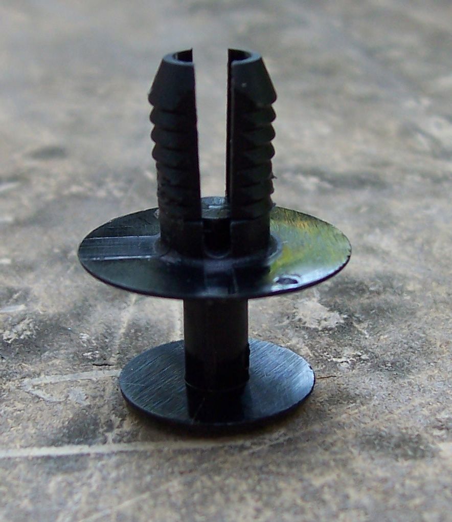

Io li ho nel baule, mantengono l'imbottitura del bagagliaio, però hanno un buco al centro dove si inserisce un perno che levo con le famose leve, il perno allarga quella specie di fischer e fa più tenuta, è così?

Quelli che ho nel baule io sono così, ma non credo siano uguali a quelli del paraspruzzi, se lo fossero capisco che non possono tenere un gran che.

Si sono così, però la regola sarebbe quando devi smontare il pezzo, di non tirarli con le leve senza prima aver estratto il perno centrale altrimenti essendo dilatati uscendo allargano il foro.
Siccome se non hai accesso dal di dietro come nel caso della plastica menzionata, per poter estrarre il perno centrale, vanno tranciati con uno scalpello agendo sulla base della testa a fungo e poi rimessi nuovi, allora tengano.
In MB siccome mi hanno rimesso i soliti vecchi, di sicuro li hanno estratti con le leve senza agire sul perno come ho detto.
Per questo oltre a rimetterli nuovi aggiungerò due viti autofilettanti di acciaio inox che possiedo già.

Comunque a parer mio, il carter nella parte bassa non è fermato bene: solo 2 fermi.
Il diametro del fermo fra aperto e chiuso cambia di poco:
Al loro posto metto questi espansori con rondella inox, poi per pignoleria do una pennellata di nero.
Stamani ho provato a metterne uno, all'occorrenza si toglie con facilità

Sono proprio come quello che ho postato io i fermi, nel baule vanno bene ma li no.
La modifica mi sembra buona, solo che forse quando avviterai rischia di girare anche la parte che si espande? O puoi tenerla ferma?
