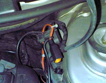

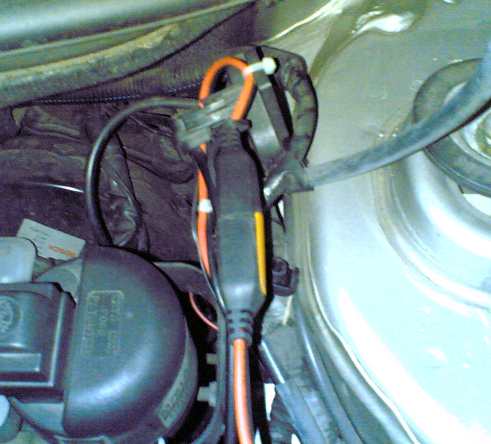

Penso intenda che le pinze non sono collegate direttamente al Ctek ma, c'è uno spinotto che si può staccare e riattaccare.
Come accessorio a parte c'è anche una presa per accendisigari, e per chi lo ha non sotto chiave come noi può ricaricare la batteria da li.
ciao, nella confezione sono compresi due cavetti: uno ha e pinzette per i morsetti batteria, l'altro ha due occhielli (capicorda) che fissi direttamente sui dadi/bulloni che serrano i morsetti della batteria stessa o lì attorno, sostanzialmente un (-) su un punto di massa e si trovano dierse possibilità guardando nel vano motore l'altro (+) o sulla batteria o su qualche positivo diretto.
Io sulla "C" li ho collegati sui morsetti batteria, avevo una bella massa e mi srebbe piaciuto fissare il (+) nellle predisposizioni dove c'è la diramazione di tutti i positivi vicino alla batteria ma ho rinunciato perchè mi è parso relativamente complicato.
Sulla Punto di mia moglie ho trovato comodo utilizzare il (+) su una predisposizione sul morsetto batteria e il (-) su un punto di massa sul passaruota.
Se credete posto un paio di foto.
Il cavetto termina con un connettore rapido (stagno) da inserire sul fio del caricabatteria ...è proprio un attimo collegarlo.

Ah ho capito, tu lasci sempre collegato sulla macchina il cavo con gli occhielli? E poi velocemente colleghi il Ctek allo spinotto...in effetti è comodo:)
...esatto (ti posto una foto appena mi capita, ora ho sotto mano la Punto...)

Ecco il tutto, le foto sono fatte con un telefonino e riguardano la Punto, ma sulla C è praticamente la stessa cosa.
Nell'ordine:
...il connettore lato auto e il tappino di protezione rimosso
...lo stesso con collegato il Ctek
...il (+) prelevato sul morsetto
...il Ctek all'opera
ciao ciao
