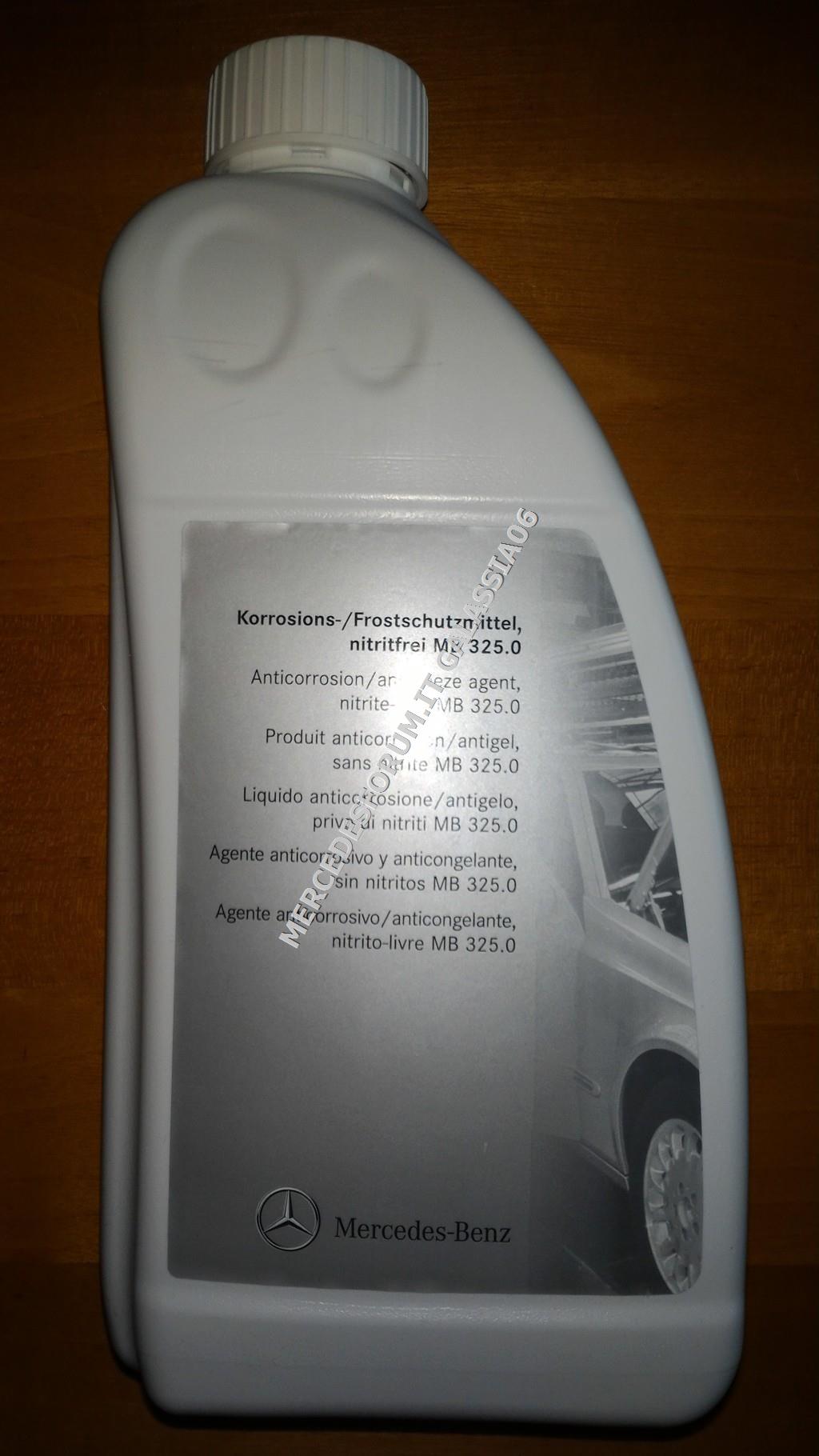

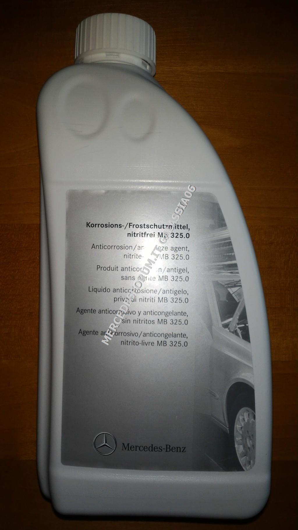

Salve, nella mia c220 w 204 ,uso questo M.B.325.0 ( specifiche M.B. ) , sempre da diluire al 50% , con acqua del rubinetto, ( se mettiamo acqua distillata o/e demineralizzata , meglio ancora ) , :, saluti.....
