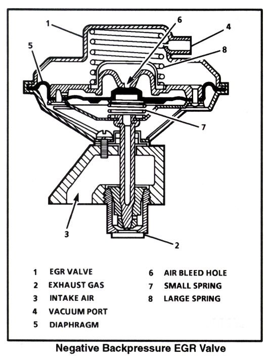

Salve, riprendo questa vecchia discussione perchè vorrei capire meglio. Ho pulito l'EGR proprio sabato scorso ma non sono riuscito a capire se funziona. La mia EGR è un pò diversa da quella della relazione di Tony, ho una valvola a farfalla ed una pompetta legata al circuito del vuoto (purtroppo non ho fatto foto). In parole povere mi sembra che meccanicamente quando i gas della turbina aumentano notevolmente la temperatura nel condotto di aspirazione, viene aperto un tubetto nel circuito del vuoto che comanda la pompetta, la quale a sua volta chiude parzialmente la valvola a farfalla sul collettore di spinta della turbina. Spero di essermi spiegato bene. I miei dubbi vengono dal fatto che dopo aver pulito e rimontato il tutto ho sgasato per un po ma non ho visto il benchè minimo movimento nella farfalla. Forse faceva troppo freddo ed il motore non si è riscaldato abbastanza?? che dite? Da voi l'EGR entra in funzione anche a motore poco caldo??
espritcdi
24/6/06
12,326
36
Se per pompetta intendi il soffietto a lato della farfalla all'esterno del condotto, no quello è solo una protezione del comando.
Sulla macchina in questione (W202 cdi come la mia), l'EGR funziona sempre, sia a freddo che a caldo ed è comandata dalla centralina.
Se tu lasci la car al minimo e guardi, noterai che apre e chiude l'EGR o parzializza, se acceleri di colpo si chiude (= prende aria solo dal filtro).
Infatti l'EGR è sempre chiusa a gas aperto (richiesta di potenza).
La turbina alla EGR serve solo per fare la depressione per poter esser comandata, pressione e temperatura non centrano niente.
La farfalla che hai visto lavora in sincrono con la valvola EGR, quando la farfalla chiude il foro, l'EGR è aperta e il motore respira i gas di scarico.

Si si su quello che serve l'egr già è stato discusso a go go e anche sullo zozzo che procura:)
Non sono molto d'accordo su alcune cose, l'egr non può essere solo la farfalla, altrimenti anche quando è aperta nulla impedirebbe di continuare ad aspirare parte dei gas di scarico, a questo pensa appunto la valvola egr (il fungo) che ricevendo o meno il vuoto chiude o apre il condotto dei gas di scarico.
Altra cosa, non so per quanto hai osservato la gemella in officina, io anni fa quando ancora funzionava l'ho osservata molto bene, al minimo ho visto che si chiudeva, poi dopo un pò si riapriva, poi magari parzializzava. Se era chiusa (chiusa intendo la farfalla e che aspira i gas), quindi dicevo se era chiusa e davi un colpo di acceleratore di colpo apriva, se restavi col gas costante, poniamo a 2500 giri costanti, dopo poco vedevi la farfalla chiudersi. In rilascio se ricordo bene chiudeva anche, questo mi dissero ai tempi doveva servire per aumentare il freno motore.
Quindi il bulbo, o valvola o fungo serve solo a quello, è una valvola che funziona tramite vuoto, non so cosa centri il calore ed altro, un pò fantasioso dato che l'egr funziona sempre, sia a caldo che freddo. I gas di scarico hanno sempre le stesse temperature.
