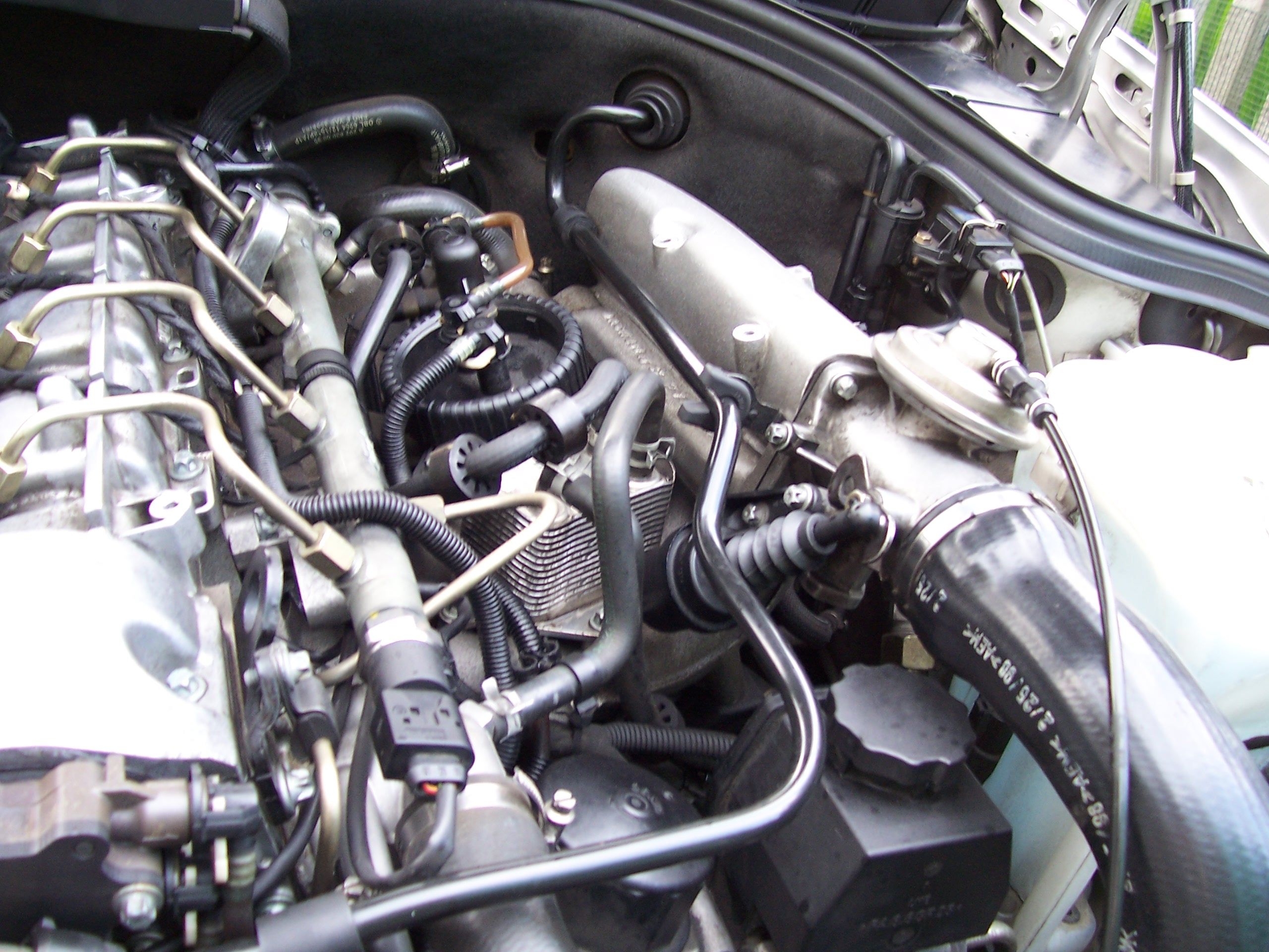

Interessante, sto fungo resta un mistero. Guarderò meglio quando vado a casa dei miei, dove ho una EGR bella e smontata del vecchio motore, sotto al fungo in corrispondenza del numero 2 dello schema non c'è alcun tubo verso i gas di scarico, non c'è alcuna deviazione o condotti alternativi, sembra esserci un tappo....quindi??? di certo c'è che i due tubicini del vuoto sono lo stesso circuito e quando il vuoto aspira, il soffietto chiude la farfalla, e se il fungo fa qualcosa contemporaneamente dovrebbe aprire una seconda via verso questi gas ma sotto mi sembra sia tutto tappato. mah, devo guardare meglio.
