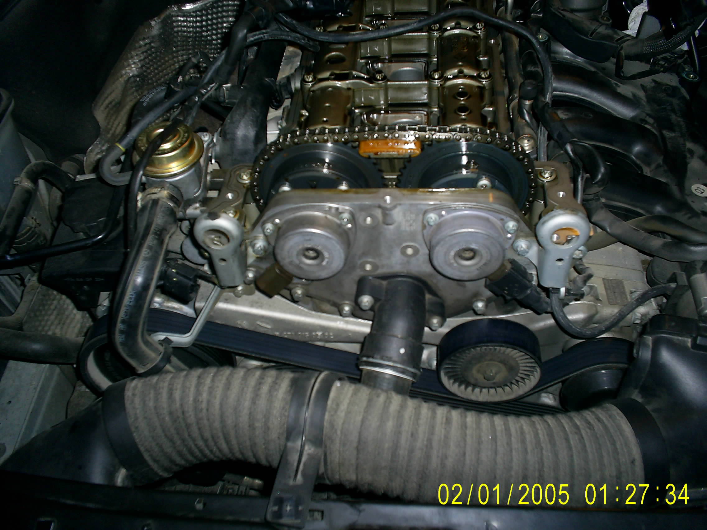

ma non è che stiamo parlando di quelli fuori il motore,forse si chiamano come dice teo?
allego foto: S4020430.JPG
ecco rosario parliamo di quello interno dove c'è la catena o quelli esterni dove sono collegati i connettori?
quelli esteni non c'è passaggio di olio mi rifrerisco a quelli interni dove c'è la catena, (che dalla foto mi sembra un pò lenta)
io toccandola sembrava ben tirata. cmq il tendicatena lo hanno cambiato,quindi sarà tirate bene ora.
se ti riferisci a quello allora mi sa che spenderò un sacco di soldi perchè loro ci mettono 6 ore di mano d'opera per cambiare un variatore di fase.
