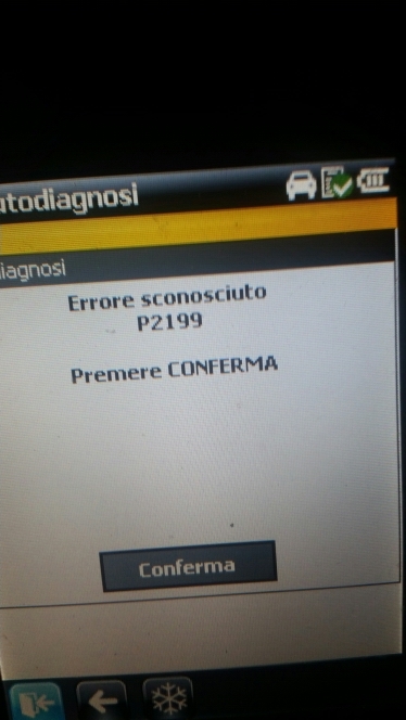

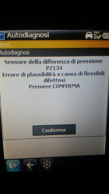

con un interfaccia professionale il marchio nn ricordo ma posso dirti che aveva il cavo attaccato al display con il medesimo grande come un ipad a dovuto mettere modello e a voluto il libretto per i codice motoreun errore ho visto che devono essere le candelette ma il p2199 errore sconosciuto diceva nn l'ho trovato comunque riguardo l'alternatore potrebbe essere il regolatore che nn regola bene la tensione lo faro controllare da un elettrauto di fiducia pero resta sempre il problema della radio

ti ho messo le foto del errore del test ma nn so con che apparato a vederlo era un apparato professionale

quando ho scritto che ...quegli errori ci portavano fuori strada ..( le candelette non ci entravano per nulla ...per il momento lascia stare ... e dovresti avere dei pallini accessi sul cruscotto ?? ) ,
il P2199 sensore aria aspirata.....
il P2134...... per il momento lasciamolo stare ..... ( può essere influenzato dal p2199 )

P.S. Le schermate della diagnosi non le riconosco....
penso che gli errori sono dovuti al fatto che io ho voluto fare una prova rimettendo la vecchia batteria e mettendo in moto la batteria scarica al massimo provava ma si spengeva la luce interna e del quadro strumenti ho provato 3 volte per vedere se la radio rifunzionasse ma quando rimettevo la nuova batteria mi accorgevo che la spia motore era accesa allora sono andato a fare il test per spegnere la spia motore e vi erano questi errori. poi mi sono sbagliato ne elencare le candelette perche gli 'errori delle candelette erano 3 candelette bruciate
perche mi e passato di mente nn pensavo fosse rilevante ma poi pensadoci meglio mi sono reso conto che il problema fosse stato quelloe riflettendo sugli errori e i guasti segnalati o capito di aver fatto una cazzata ma sai l'elettronica a volte va confusa per far credere quello che nn e mann eandata bene o dovuto pure fare azzerare la spia motore ma ora che ti ho spiegato la mia cazzata che ti ha portato fuori strada domani faccio la prova ha caldo poi ti faccio sapere ok e scusa per il fuorviante
