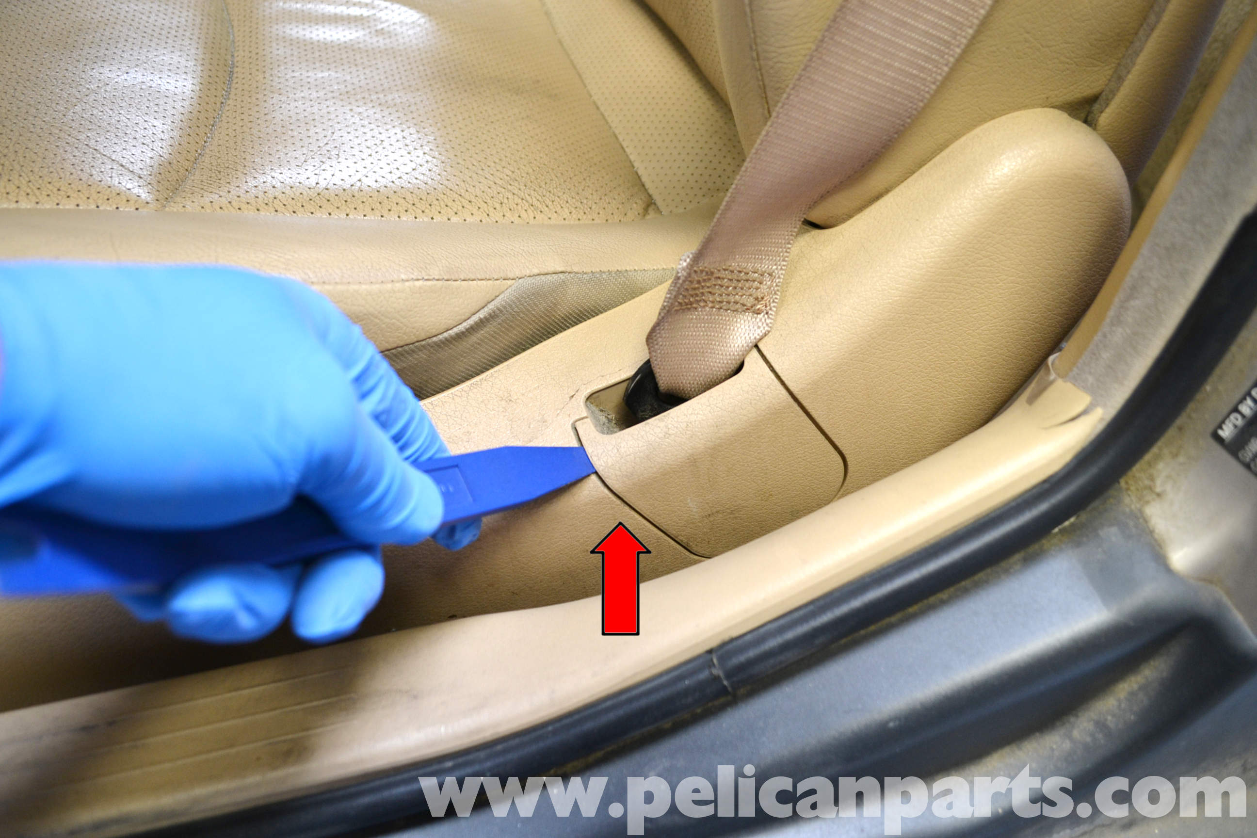

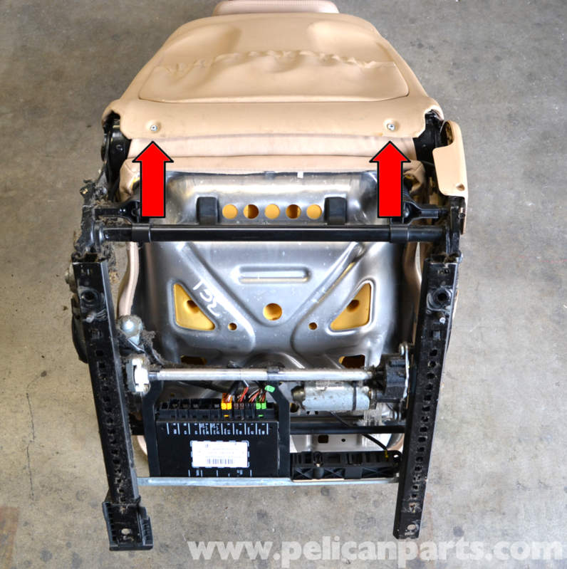

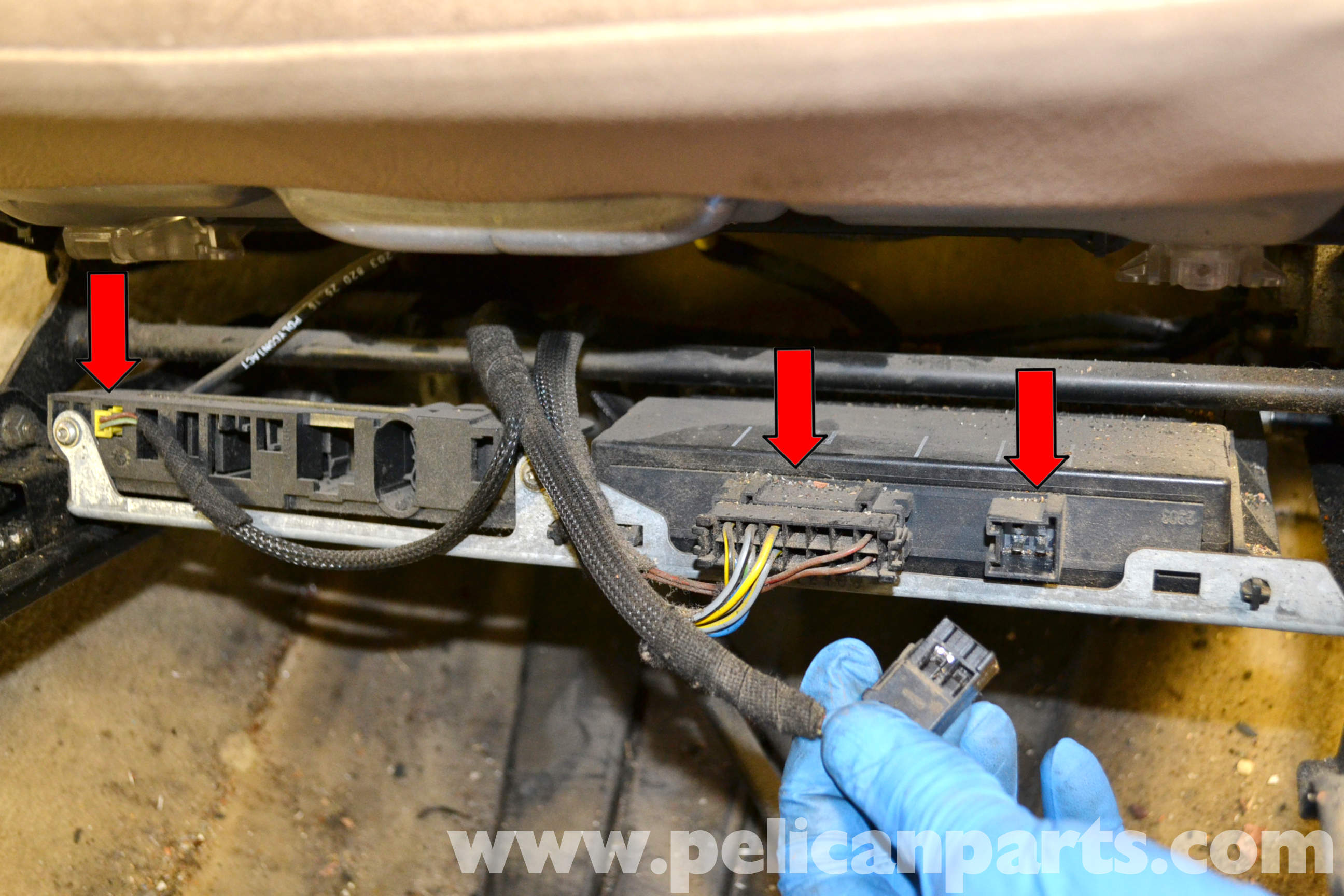

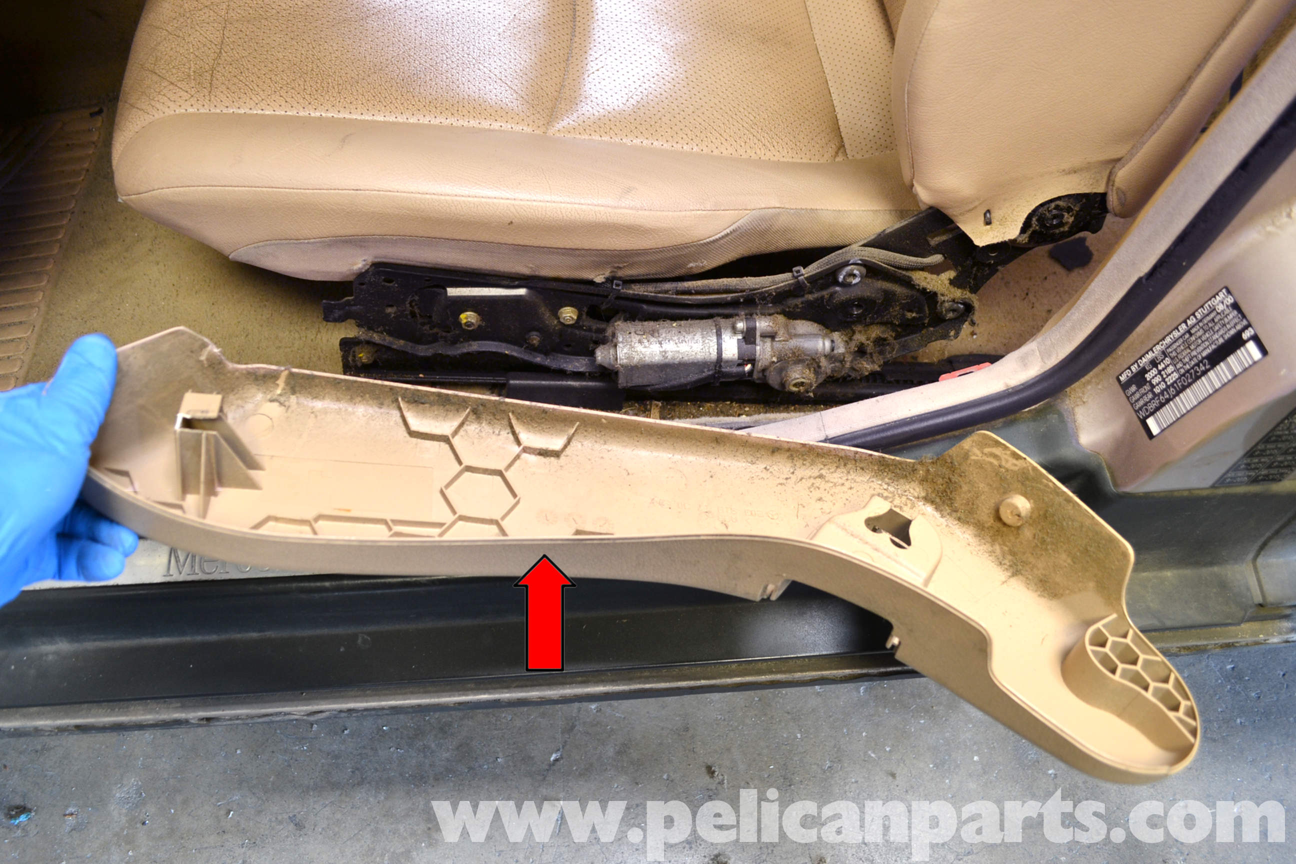

Ciao ti allego quale foto di riferimento per la W203 per lo smontaggio dei sedili. Come vedrai sotto al sedile c'è la centralina di comando con tutta la serie di connettori ma non penso che nel tuo caso sia guasta.

La manopola a forma di stella la devi semplicemente estrarre facendo leva.
Eccoti anche un video
Fammi sapere se ti sono stato utile.
