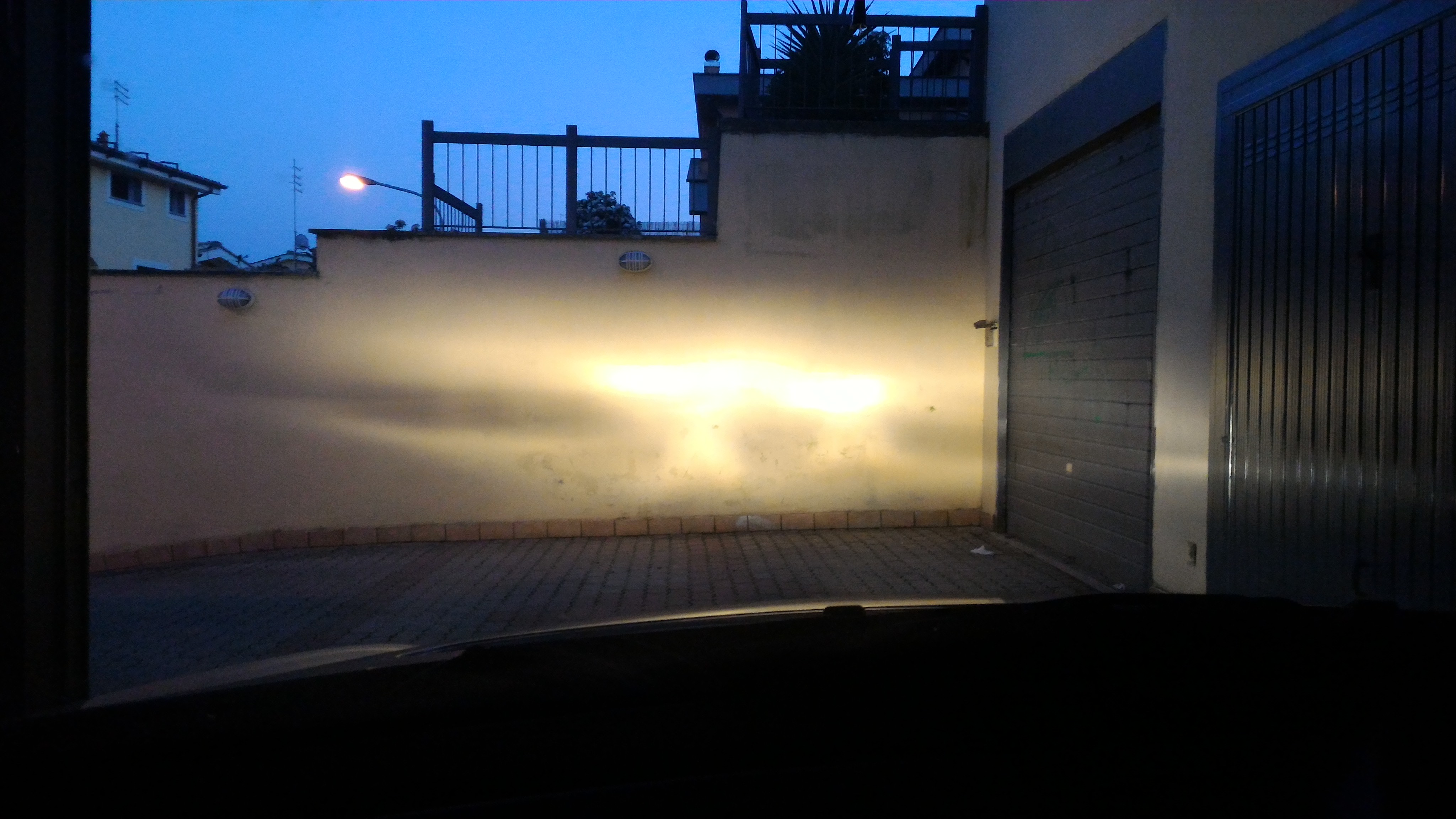

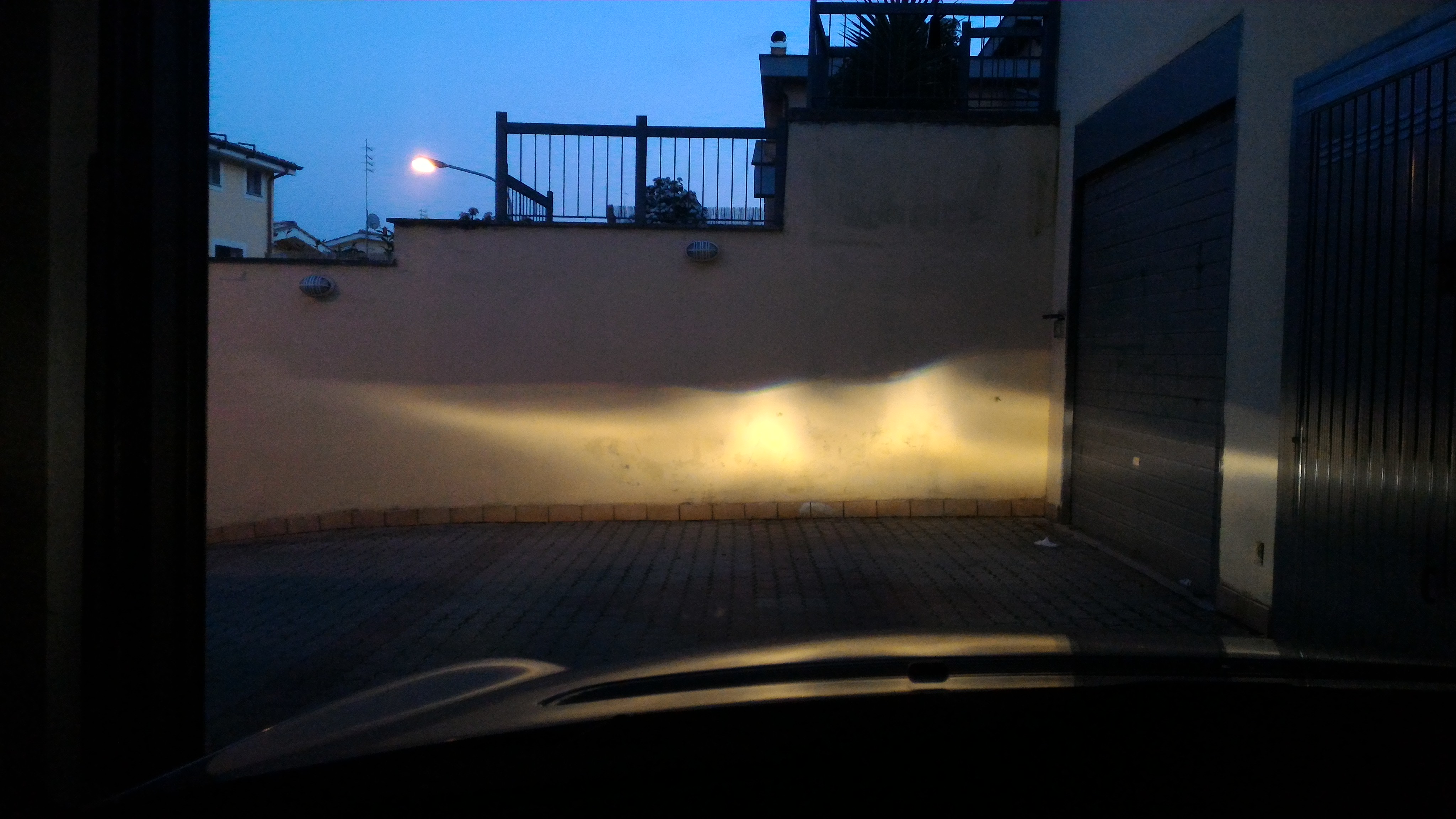

Posto un paio di foto fatte stasera per farvi vedere la situazione sia con anabbagliante che con abbagliante ad una distanza di circa 8 metri dal muro.
Come si vede dall'immagine ci sono diversi coni d'ombra e zone meno luminose.
Mi è stato spiegato dal tecnico Xenovision che, per un risultato ottimo, ogni faro dovrebbe avere una lampadina adatta per la conformazione delle sue parabole/lenti e, spesso, indipendentemente da tutti i fattori, prima di raggiungere un ottimo risultato bisogna fare svariate prove.
Il problema è che le prove si pagano :-( . Se Devo cambiare 5 tipi di lampade prima di trovare quella giusta mi costa un patrimonio.
La prima è con gli anabaglianti lenticolari con lampade h7 (Night Braker) e si vede chiaramente la non omogeneità dell'illuminazione ed in più il forte accentramento del proiettore sinistro verso il centro del veicolo.
a seconda è con i fari abbaglianti e si possono vedere le zone prive di luce, proprio al confine fra la proiezione inferiore, data dai lenticolari e la superiore data dagli alogeni h7, abbaglianti a parabola.

Ieri ho perso un'altro pochino di tempo per regolarli (ho agito anche su delle vitarelle all'interno degli abbaglianti) ed il riusultato finale è migliorato ed ora è quasi soddisfacente. C'è da dire però che trovo proprio delle disomogeneità nell'illuminazione prodotta dai lenticolari che credo sia propria del tipo di lenti. In particolare la luce più intensa sembra seguire lo schema di due " U U " aperte sui lati esterni, soprattutto su quello di SX. Così il fascio luminoso è più intenso nella porzione centrale della corsia di percorrenza (dove i lati affiancati delle u si estendono nel senso di marcia) e si abbassa verso i lati esterni evitando così di abbagliare le auto che sopraggiungono. Il problema è che rimangono delle zone sensibilmente meno illuminate. Ora non capisco se queste zone, cambiando tipo di lampadine con ad. es. delle xeno, possano venire meglio illuminate.
