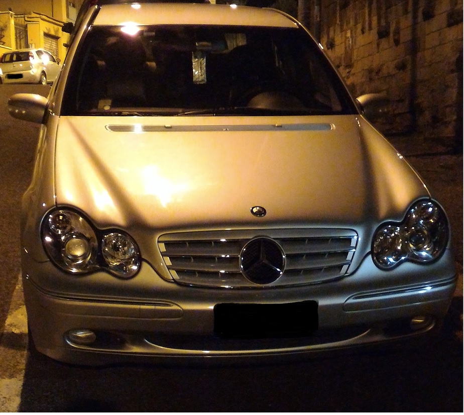

Ciao a tutti,
Aggiornamento.....
Allora il lavoro carrozzeria, fari ecc.. è terminato e devo dire che sono molto soddisfatto dei risultati.
Ho leggermente aggiornato il look attraverso la sostituzione della mascherina anteriore ed ho cambiato i fari anteriori, oltre ad aver fatto riverniciare tutto l'anteriore ed anche alcune parti del posteriore.
Sono soddisfatto dei progressi estetici ma ancora ho qualche inaspettata difficoltà con la regolazione dei lenticolari, che, per ora, esprimono sicuramente una luminosità superiore a corto raggio ma mi danno l'impressione di una minore omogeneità e profondità rispetto a quelli di primo impianto....
Ora, appena ho un po' di tempo mi devo dedicare a realizzare una regolazione come si deve (il carrozziere non ci ha perso tempo più di tanto) e potrò finalmente capire se il risultato sarà soddisfacente oppure dovrò valutare ulteriori interventi....
Aggiungo un paio di foto.
    2 MB · Visualizzazioni: 591
    244.1 KB · Visualizzazioni: 728
