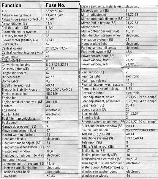

provato ma nulla. dovrebbe essere il fusibile, dove posso reperire il posizionamento dei fusibili?
apri la portiera lato guida, guarda la plancia proprio dove si appoggia lo porta quando è chiusa, c'è uno sportello da aprire con alcuni fusibili, e li dentro si trova un foglietto piegato con la mappa dei fusibili
comunque il fusibile dovrebbe essere il 47 questa è la mappa della classe C
la posizione del fusibile 47 è nel cofano motore, alzando il cofano lo trovi praticamente in corrispondenza dell'angolo del lato guida, assieme alla centralina motore.
Attenzione a chiudere bene poi il coperchio quando hai finito, perchè se entra acqua piovana lì son soldoni.

non ci ho fatto caso. la mia ha dei fusibili di scorta, con l'aggeggino che serve ad estrarli, nel bagagliaio, a fianco del vano pronto soccorso. si è il 47, il vano si raggiunge bene, estrarli un po impiccioso anche per via della pinzetta di plastica in dotazione. meglio una pinza normale. comanda l'accendino e la luce del vano portaoggetti.
