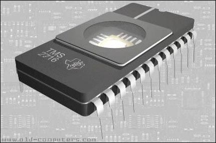

La eprom è un integrato che tiene nella sua memoria TUTTO il programma che gestisce il funzionamento del motore, raccoglie i dati di tutti i sensori e rielabora. In base al programma (a cui hanno lavorato il fior fiore della casa produttrice del auto) decide che "carburazione" dare al motore.. In teoria dovrebbe garantire il massimo ad ogni utilizzo e condizione.. Per questo prima di farci mettere mani a un meccanico prodigioso meglio sapere a chi hai davanti...
Ci sono mooolti parametri da rivedere per "aumentare" i cv... ma ognuno è strattamente legato a un altroparametro.. c'è da impazzire :insane: se il meccanico non è veramente bravo..
ecco una foto di una qualunque eprom... p.s. anche il tuo pc ne monta almeno una, il "bios" che poi è il primo programma che viene letto appena accendi il pc..
