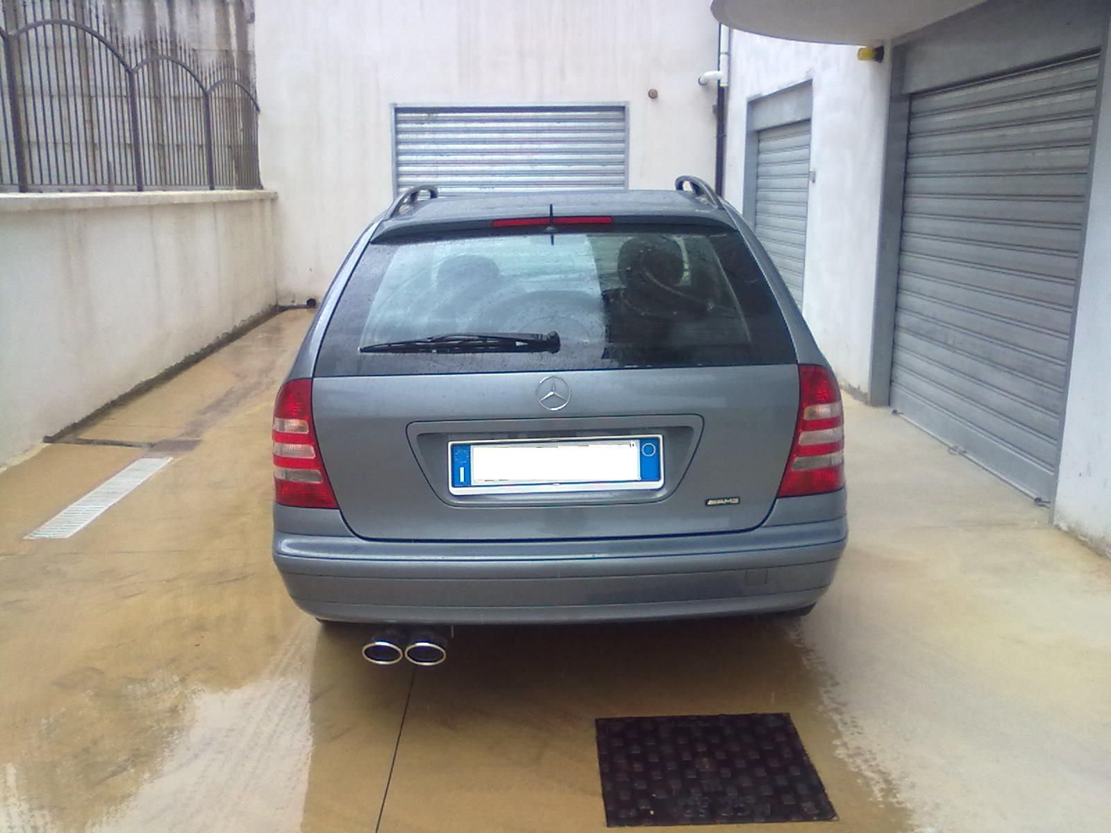

Non hai il paraurti annerito solo perchè hai il terminale a doppie canne curve in giù e basta ma se avessi montato il finale dritto cromato (tipo quello che ho su io) che ti spara direttamente dietro vedresti la differenza...
x egr se posso aiutarti sono a disposizione:lol:
N.B.puntualizzazione: ho modificato il finale posteriore per farlo "salire meglio" ma adesso non ho foto sottomano...
belo quel due terminale. quello che hai montato mi piace di più, l'altro è un pò........ :ignore:

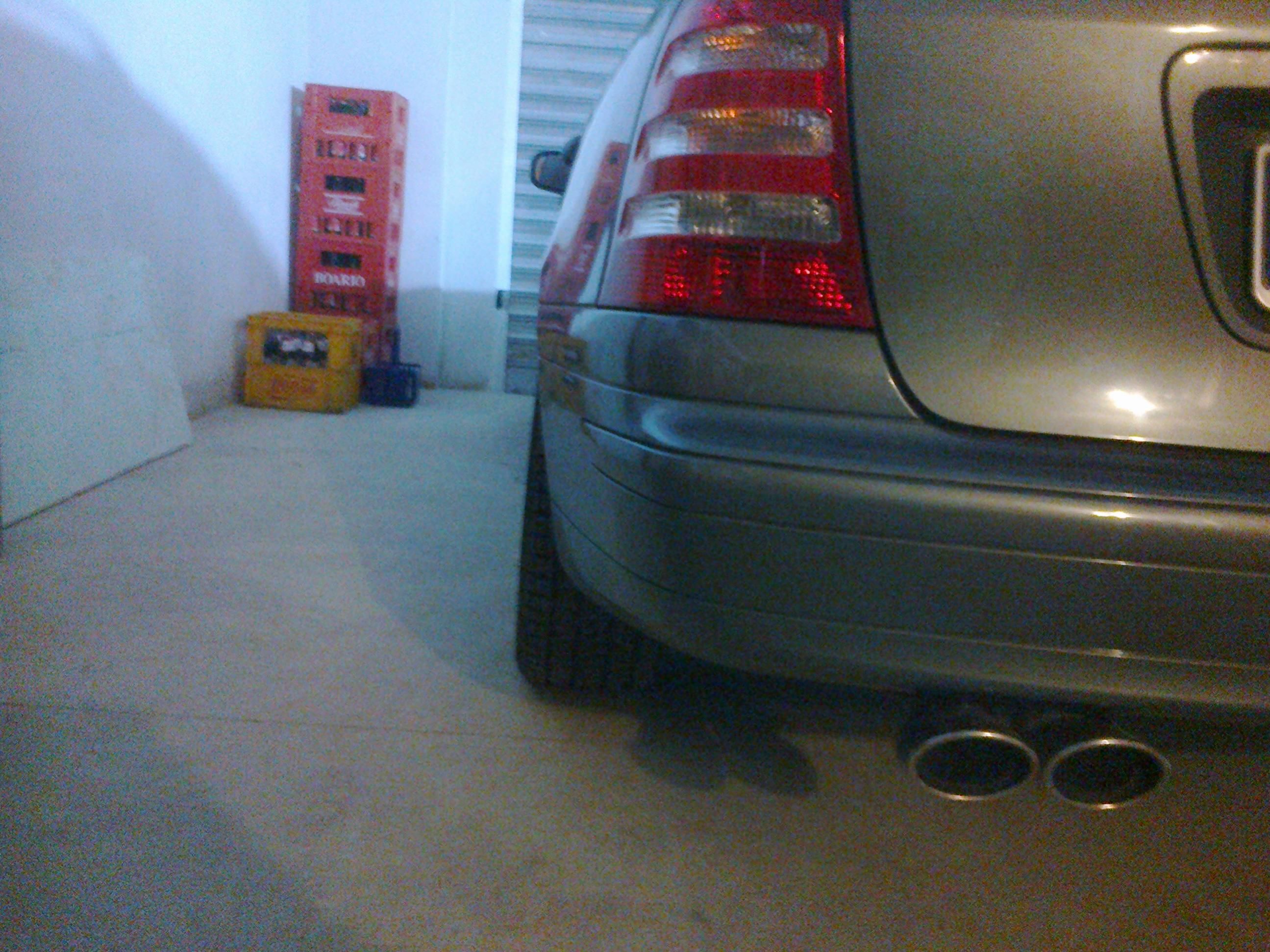

Guarda che il terminale è sempre quello:joker: solo che nella seconda è smontato! adesso allego la foto della "modifica" che ho fatto. Il terminale adesso è quasi a filo paraurti inoltre si è alzato di 3 cm rispetto alla 1 foto. Come ti ho risposto nell'altro post si potrebbe tappare da lì l'egr ma non so bene nemmeno io perchè ci sono due fori. Bisognerebbe smontare il pezzo per capire. 12052011025.jpg
oh..sembravano 2 diversi.. da montato mi sembrava dritto, non rialzato. a filo cmq sta bene.(dove hai comprato?prezzo? :D )
