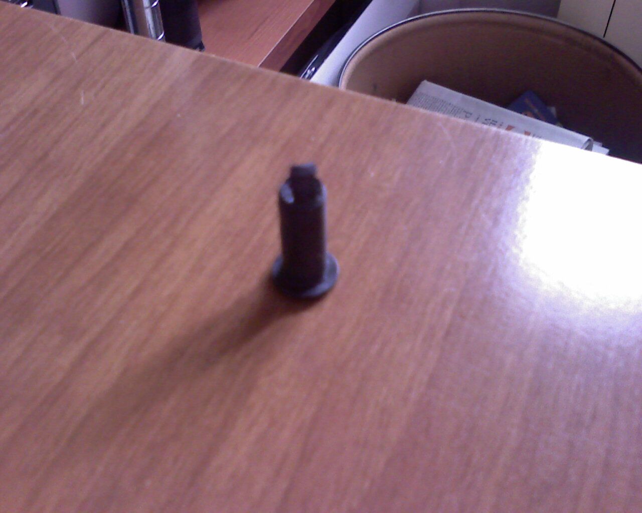

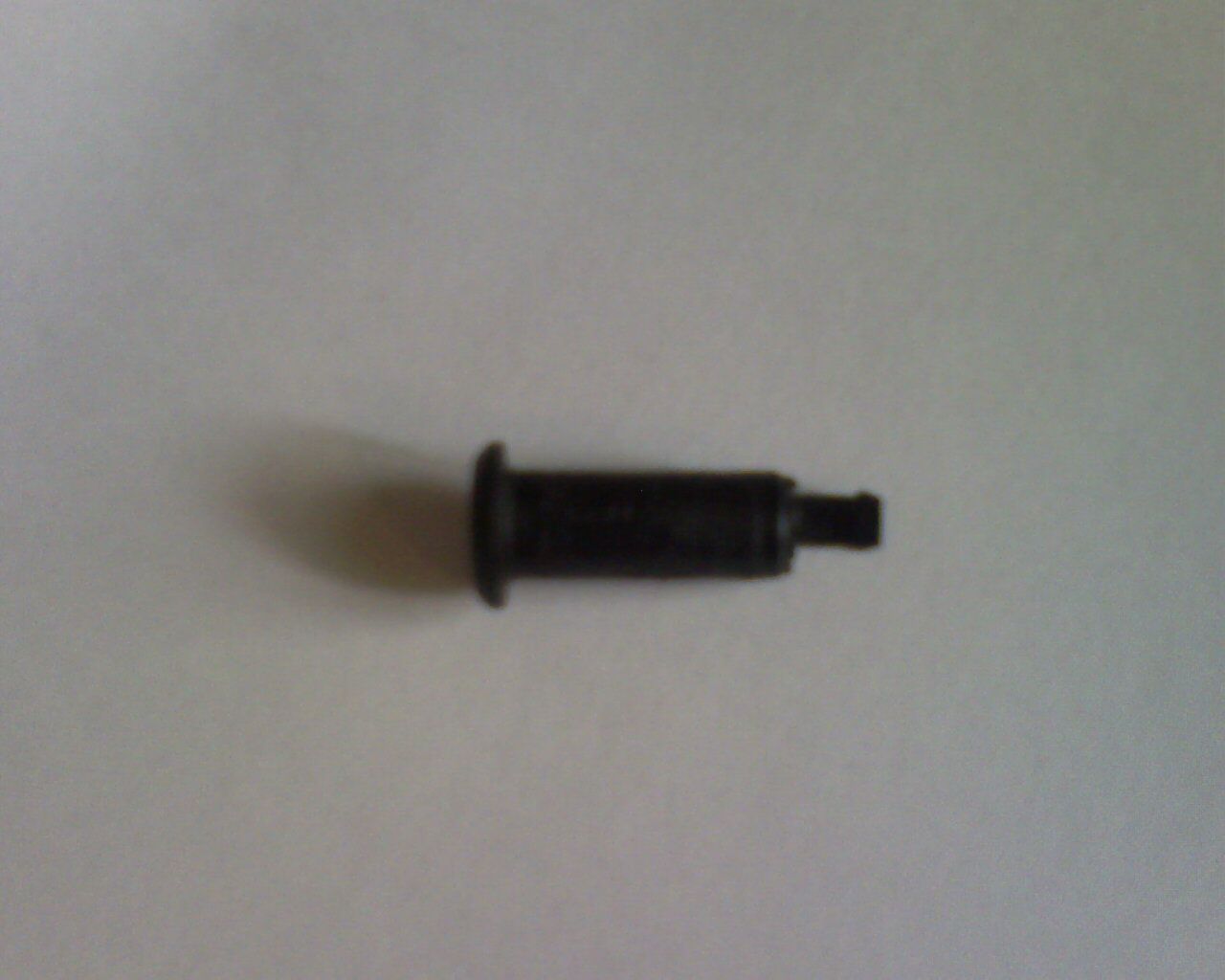

Buongiorno a tutti, ieri ad un certo momento, senza nessuna avvisaglia, pigio il pedale della frizione per innestare la prima e sento un forte rumore al pedale stesso. Rilascio immediatamente e riprovo a pigiare: metà corsa del pedale è a vuoto e senza sforzo, e da metà in poi riesco ad azionare la frizione, che stacca regolarmente. Appena posso mi fermo a controllare: sul tappetino trovo un pezzettino di plastica nero, di forma cilindrica di circa 1cm di lunghezza e 3mm di diametro: non saprei dire se si è staccato dal gruppo pedale o meno. Controllo a mano, e la prima metà della corsa del pedale è effettivamente senza azione sulla frizione, dopodichè vedo che la molla comincia a tendersi e il pedale diventa più resistente fino a fondo corsa. Da metà corsa in poi si sente anche un rumorino secco, solo in pigiata e non in rilascio. A qualcuno è già capitato o sa di cosa si tratta e mi può dare delucidazioni in merito? Ho già calendarizzato un check-up per giovedì prossimo, qui a Milano, anche per altri motivi, ma domani (sabato) dovrei affrontare un po' di autostrada: rischio forte?

Ho dato una ulteriore occhiata al pedale della frizione ed alla vaschetta del liquido...
Il liquido è a posto.
Sul retro del pedale c'è un soffietto che protegge una piccola asticella (passatemi il termine) che spinge il pistoncino del sistema idraulico della frizione: questa "asticella" traballa, ovvero non è fissata solidamente al retro del pedale, ma è libera di muoversi, benchè mi sembra che non possa svincolarsi totalmente dalla sua sede e fuoriuscirne, ed il pedale stesso comincia a premerla dopo la metà della sua corsa, quasi come mancasse un pezzo iniziale (un distanziale) che riempie il vuoto.
Il pezzo di plastica che ho trovato sul tappetino è quello che si può vedere in foto (la qualità è dovuta alla fotocamera del cellulare).

Grazie a tutti: problema risolto "artigianalmente"...
La pompa idraulica è solidale al pedale frizione grazie ad un pernetto in plastica: questo è il pezzo che si è rotto ed ho trovato a terra. Siccome mi vergognavo ad andare in ricambistica a prendere un mero pezzo di plastica (dubito anche che esista come ricambio...), mi sono costruito una bussolina in ottone, diametro 8mm e lunga 30mm, che ho inserito negli appositi fori. Ho serrato il tutto con una bella vite+dado autobloccante e ingrassato per bene. Risultato: il pedale sembra nuovo.
