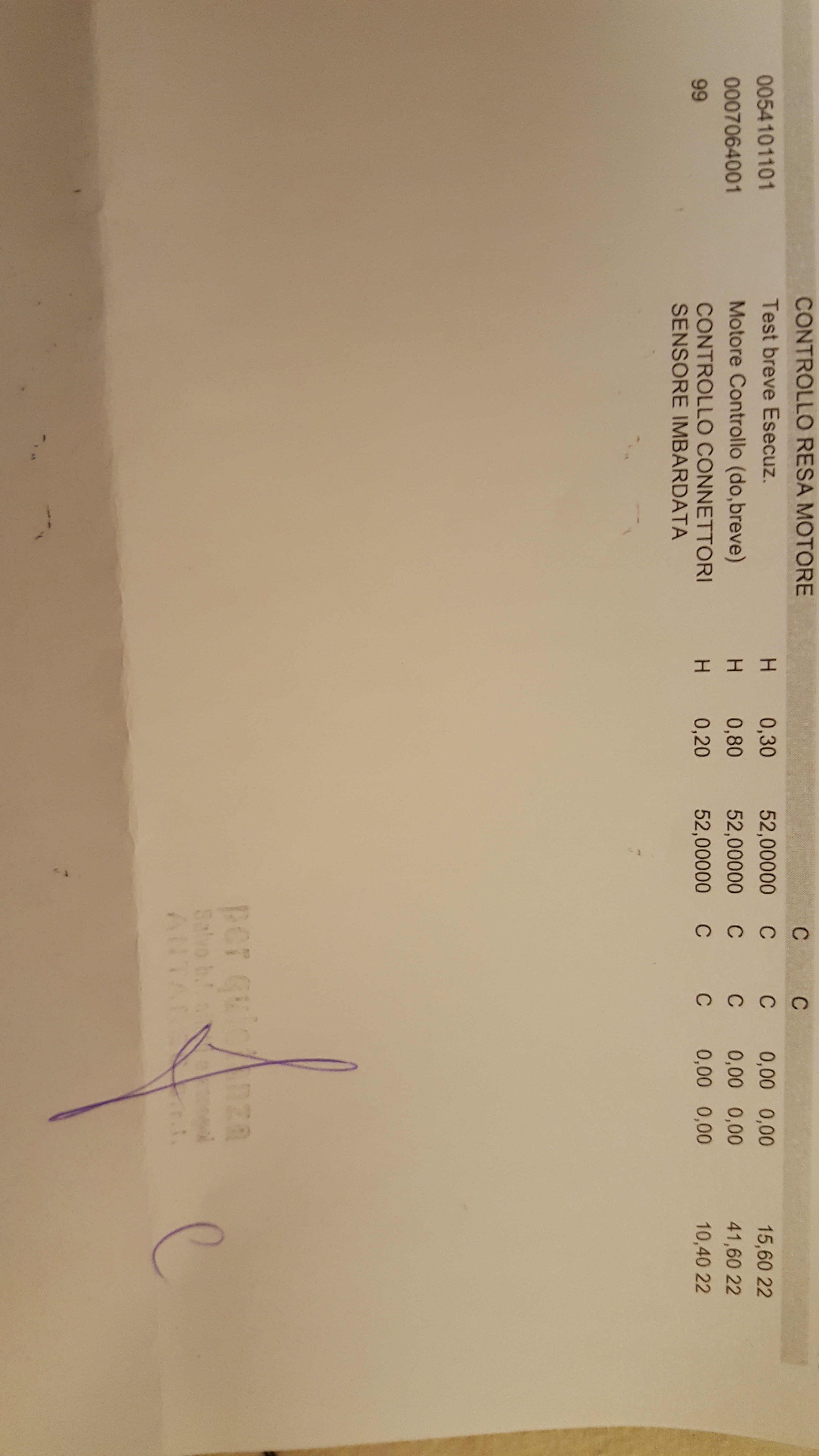

ciao ragà.. sono apena tornato da MB..è andata così: hann messo la macchina dentro nell ufficina e dopo un'ora e mezzo l ha portata il tipo fuori x provarla...dp mi chiamano x il pagamento.. ho chiesto cosa era il problema! inzia a dirmi che il signale esp mandava errori!!? poi gli ho detto che l ho portata qui xche il motore diventato rumoroso e non va rispetto a prima (con spia motore spenta sempre)... m ha detto abbiamo resettato tutto e t abbiamo pulito i conettori elettrici... e l abbiamo provata èd il motore rende...e se si rappresenta il guasto di nuovo riportala e lasciala una giornata!!
la tipa mi dà la fattura di 88 euro.. poi ho chiesto una copia dei guasti èd i lavori eseguiti .. m ha detto: non possiamo che sti cosi nn escono!!!
esco da loro scoprendo che la macchina è sempre uguale..

ritornando a oggi con la diagnosi mercedes ..."" *ESP mandava signali...??? "" cosa vuol dire ?? come non stampano la diagnosi ?? e in fattura ..deve esserci descritto la diagnosi fatta e l'esito.!!!

Allora loro avevano un foglio pieno con i dati rilevati dettagliati..quando le ho chiesto una copia non voleva lasciarmela... è da da lì leggeva e mi diceva che l ESP mandava degli errori rilevati durante le curve (se mi ricordo).. non ero cosi attento xche ero convinto che avrò il foglio che dopo lo leggo attentemente...(in teoria io sono meccanico) ma con zero esperienza ho avuto qualifiche e diploma ma non ho mai lavorato nel settore (tutti cercano profili esperti)...
subito quando ha iniziato a dirmi l esp ecc.. gli ho detto io ho il problema del calo potenza col rumore m ha detto abbiamo resettato e l abbiamo provata e il motore rende.. ma secondome pensava che parlavo del modo protezione... x me gia andava ma è rumorosa e c è un calo non lo possano notare quelli che la guidano la prima volta... io l ho notato xche so come era... tanto tornerò domani e vedo cosa mi dicono..

Ciao simo ,
visto la fattura ... oltre al test breve generale hanno eseguito il test breve anche sul motore ( da quello che ho capito...) , da qui non si capisce cosa hanno trovato..( hanno controllato il connettore del sensore imbardata .... ma la spia era spenta e l'auto non era in protezione !?!?! ) ..sul motore non hanno trovato nulla ...nonostante con OBD che hai provato dava l'errore P 2021 ( resettato più volte e accelerando ricomparso... ad auto ferma?? se l'auto era ferma che centra il sensore di imbardata ?? , non riesco a capire ? vedi di recuperare la diagnosi fatta ... ciaooo

ciao.. anch'io non ho capito xche non è saltato fuori niente sul motore.. la spia ESP (triangolo) non si è mai accesa . quando controllavo col mio amico sul OBD usciva p2021(regulatore pression rail) e la cancellavo e dp 2 accelerate ricompare...
ps: ho comprato l OBD e ieri 20min prima di andare da loro..da casa mia ho guardato e c era il codice p2021.. ho resettato cosi quando controllano vedono il codice che per me sicuramente torna... e sono partito poi ho beccato la tangenziale (100-120km/h) 10min ero gia da loro...
Forse talmente sono sfurtunato il codice non si è rapresentato..
Ma perchè l'hai cancellato !?!?!? bè visto che hai OBD controlla se c'è l'errore ?? .... ciaooo
