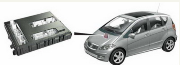

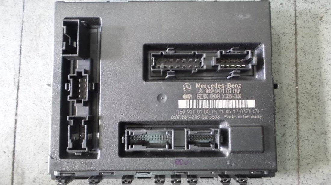

Scusa per aver sporcato il tuo topic @iz5byh .
Innanzitutto io verificherei i fusibili della SAM che sono i 29 e 66
Poi i fusibili della radio che sono 33, 41, 46, 50, 63.
Secondo me comunque è la SAM che stà andando... la SAM che controlla tutte le luci è l'anteriore che è situata (vedi foto)

caspita ma che è successo?
io non capivo cosa volesse dire DS ma forse galassia intendeva SD? star diagnosys?
vabbè torniamo al problema di [U]iz5byh[/U] ,concordo con xenadmin e consiglio comunque prima di sostituire una centralina come la SAM, senza essere certi di risolvere il problema, di fare una semplice verifica di continuità del cablaggio che dal pedale va alla centralina,anche perchè dubito che basti la sostituzione della centralina senza configurare nulla.
intanto sappiamo che disconnettendo il connettore del pedale gli stop rimangono accesi,ma hai verificato il pulsante se apre e chiude correttamente?non so se è un normalmente chiuso o normalmente aperto,per cui può essere interrotto sempre e basta fare il ponte sui due fili e si spengono gli stop.
spesso si usano i circuiti sempre in chiusura specie su sistemi dove si vuole essere certi che un guasto al micro o un interruzione del cablaggio sia segnalato immeditamente.
non escludo però che il falso comando di stop possa arrivare alla centralina da qualche altra parte,che so tipo dalla predisposizione al gancio di traino o qualcos'altro.
comunque x verificare il cablaggio basta vedere i colori dei fili che arrivano al micro sotto alla pedaliera e seguirli finchè arrivano da qualche parte connettori o centralina comunque finchè si riesce,controllando con un multimetro banalissimo se c'è continuità , corto circuito o magari dispersione verso massa,magari a causa di uno sfregamento continuo del cablaggio conto il piantino dello sterzo per esempio, un'autofilettante che ha beccato i due fili o anche solo uno dei due e lo mette a massa,sono tante le cause che possono danneggiare un filo,anche una lamierina .
prima cosa isolare i fili disconnettendoli e testarne la continuità singolarmente,ovvero tra un capo e l'altro dello stesso filo ,ovviamente i puntali del multimetro non ci arriveranno ma ci si può aiutare usando uno spezzone di filo elettrico giuntandolo ad un capo del filo da testare, poi se c'è isolamento tra uno e l'altro filo ,e anche se c'è isolamento di entrambi verso massa .
per il comand la stessa cosa.
fermo restando che una "diagnosi breve" in concessionaria costa se non ricordo male una 30ina di euro,mi piacerebbe vedere la fattura cosa riporta x arrivare a 70 euro.
