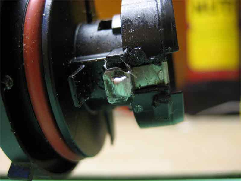

Proprio stamani mi è apparsa la segnalazione:"guasto freccia anteriore sinistra".
Mi sono ricordato che già 2 anni fa, la macchina è dell' 2002, quindi dopo 4 anni, mi era successo la solita cosa alla freccia anteriore destra.
E anche questa, come l'altra, presentava come difetto un mancato contatto dovuto alla perforazione del medesimo contatto.
Ho provveduto come l'altra volta ad una riparazione volante visto che fino ad ora è durata 2 anni senza inconvenienti.

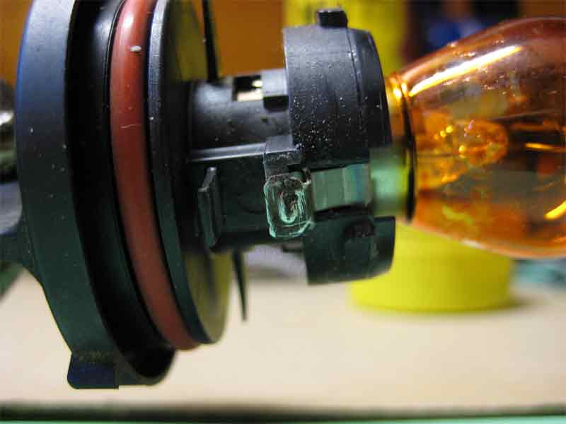

Portalampada con contatto forato:
Portalampada riparato con riporto di stagno tramite piccola saldatura:
Come l'altra volta, funziona regolarmente.
bene io non ero riuscito a saldara il buco con lo stagno mi faceva la pallina e si staccava, così ho pensato che fosse una linguetta di una lega strana e poi chiedendo alla concessionaria mi aveva detto che era da modificare il portalampada cosi ho chiamato il mio amico e mi sono fatto spiegare come si faceva la famosa modifica.
E vero non è facile, ci vuole un saldatore potente, io ne ho uno vecchio,
speriamo non mi si rompa mai, quelli nuovi, ne ho uno anche io, si riesce a saldare poco e nulla.
La punta l'ho appoggiata al di sotto del contatto, in tutte e due le riparazioni, lo stagno sopra il foro, dopo aver pulito con una micro-lima, lo stagno si spande e si attacca regolarmente.

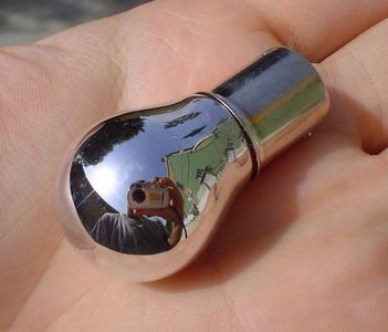

OT ma non troppo, io così tanto per controllare la mie frecce anteriori 4 anni fa (quindi con auto di sei anni di vita), ho trovato i due bulbi quasi totalmente bianchi, la pellicola arancione si era staccata quasi tutta.
Poi ne ho messe due cromate che fanno una bella luce arancione scuro.
Si anche io ho adoperato la "Pasta antiossidante", era sottinteso.
La lampada, hai ragione quando l'ho tolta, mi sono rimaste nelle mani piccole tracce di scaglie arancioni, ed ho provveduto alla sostituzione anche della lampada.:ahsisi:
Sono quelle che usano quando si ha un proiettore a vetro trasparente e non si vuol far intravvedere il bulbo arancione all'interno.
Praticamente una roba così.
Poi forse è un pelo meno luminosa di quelle arancioni, anche se a me non sembra.

Se le cerchi, ti consiglio le philips silver vision, sono omologate e fanno la luce che devono fare:)
