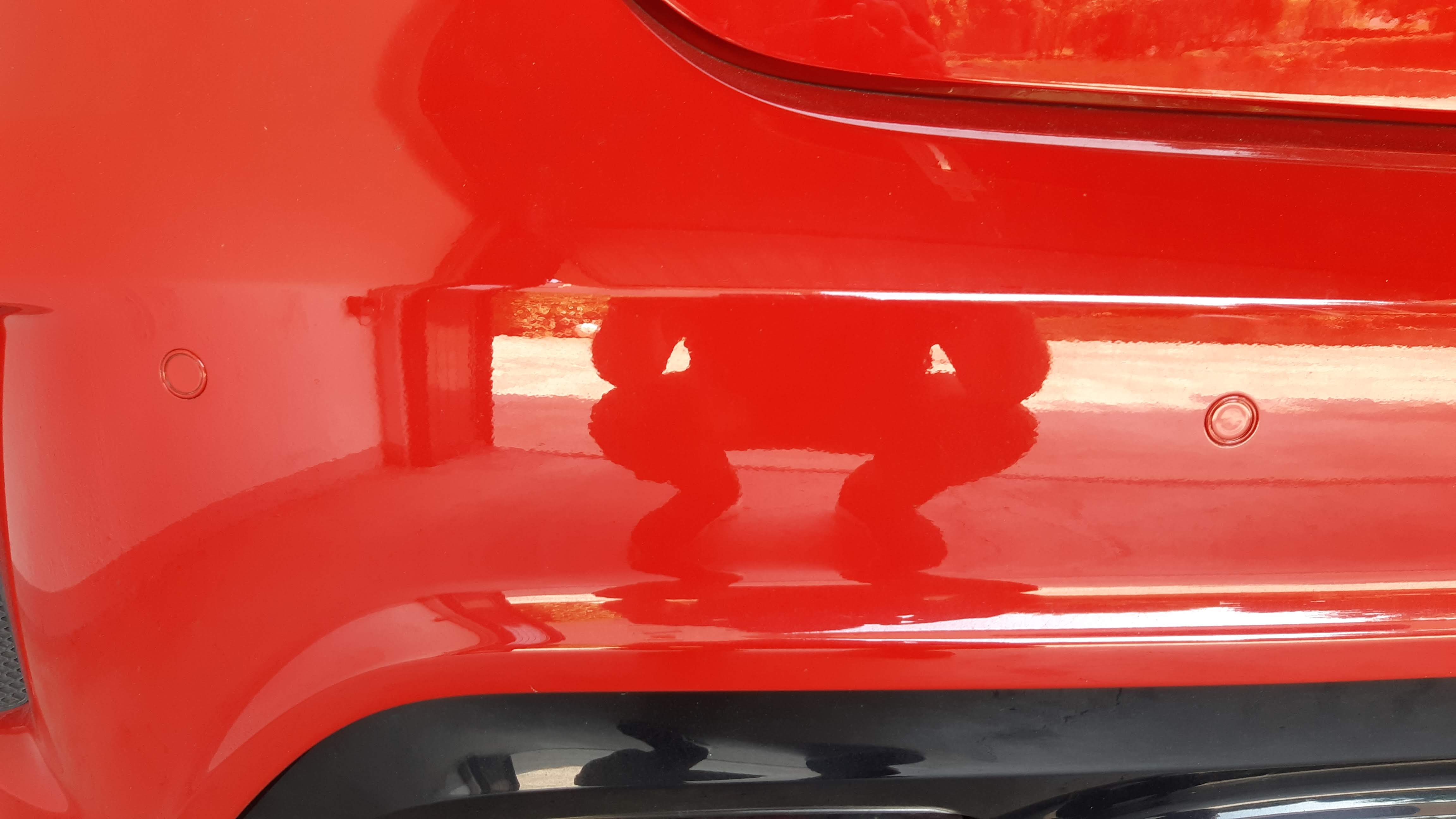

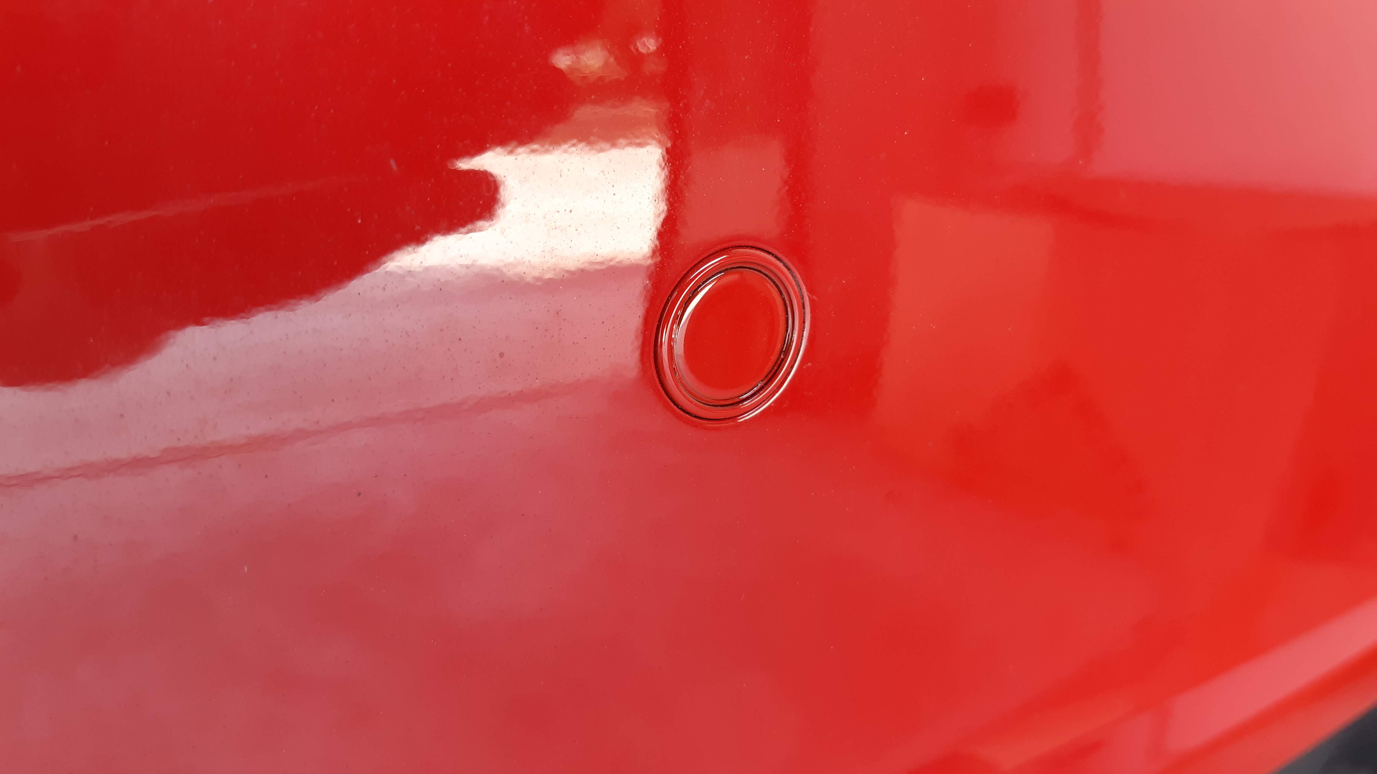

Questo è il risultato, ci sono impazzito ma hanno fatto davvero un bel lavoro :)

Direi che sul tipo d'auto sta bene, su una Classe E berlina (che ormai non hanno più il range colori del tipo "Baviera" che c'erano sulle W123) sarebbe perlomeno strano
Sì, va bene su una macchina piccola come la mia, ma su una grossa berlina è troppo chiassoso.

Ciao, sono dei Laserline EPS4016 - EPS4016-BZ, se mi scrivi in privato ti giro la scheda tecnica.
Io non ho voluto l'indicatore all'interno perchè verrebbe installato sul cielo posteriore e avendo già la telecamera avrebbe significato guardare contemporaneamente il monitor e anche lo specchietto per vedere l'indicatore stesso.
Io non ho fatto nulla, non sono portato per il faida-tè ;) specie per una cosa di questa complessità, l'ho fatto fare in MB. A livello estetico è perfetto, e come suono mi trovo benissimo, dimmi pure se ti servono altre info.
