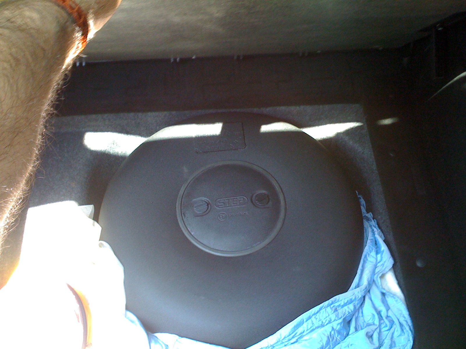

Ma.... a me un installatore mi ha detto che installare un toroidale nel vano ruota sarebbe un rischio se non fissato con una barra longitudinale da lato a lato in quanto il fondo è in materiale plastico. Mi invieresti un reportage fotografico (magari dettagliato) del tuo impianto in modo tale da sbatterglielo sul muso al mio installatore, tra l'altro monta solo brc

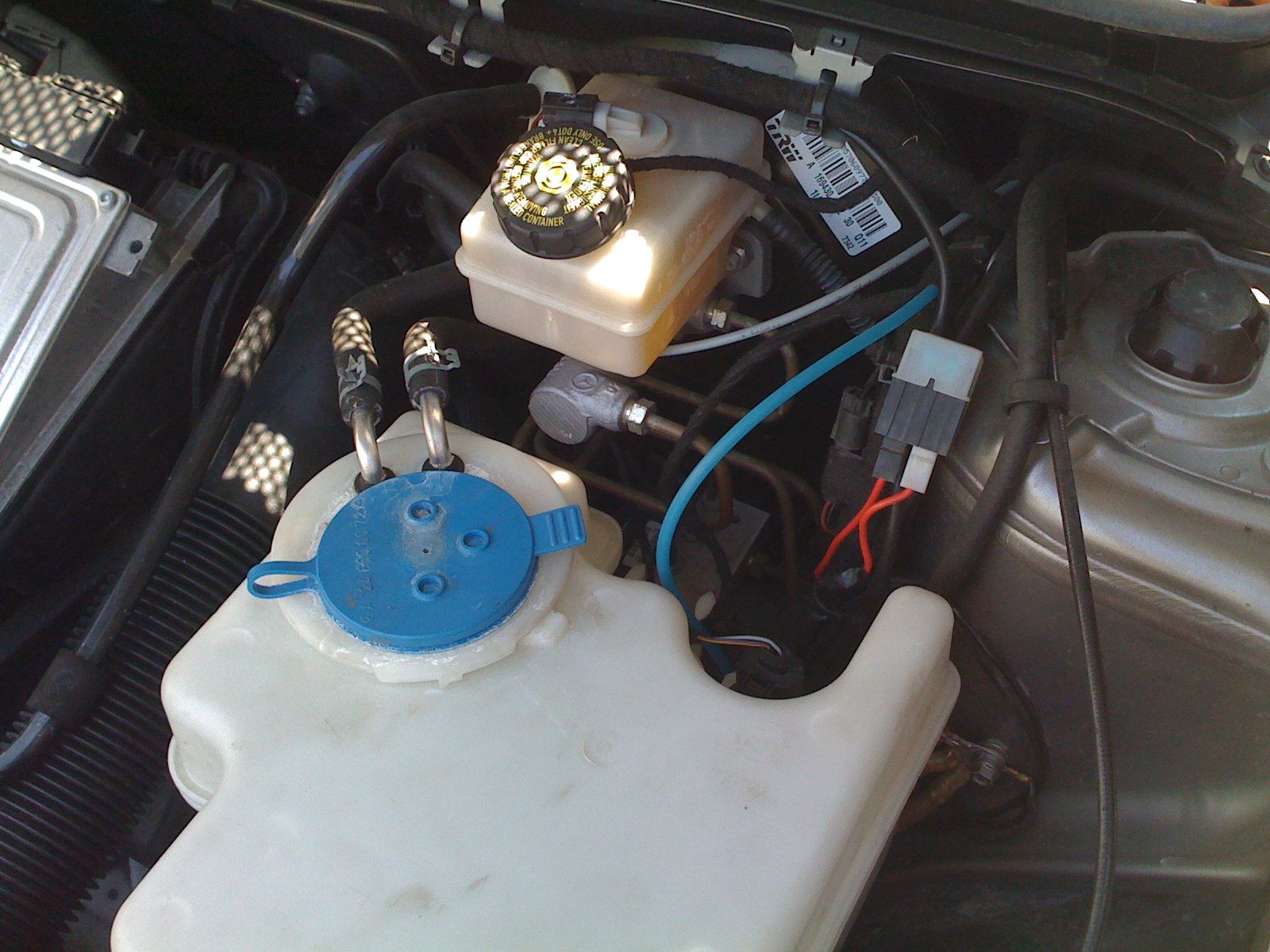

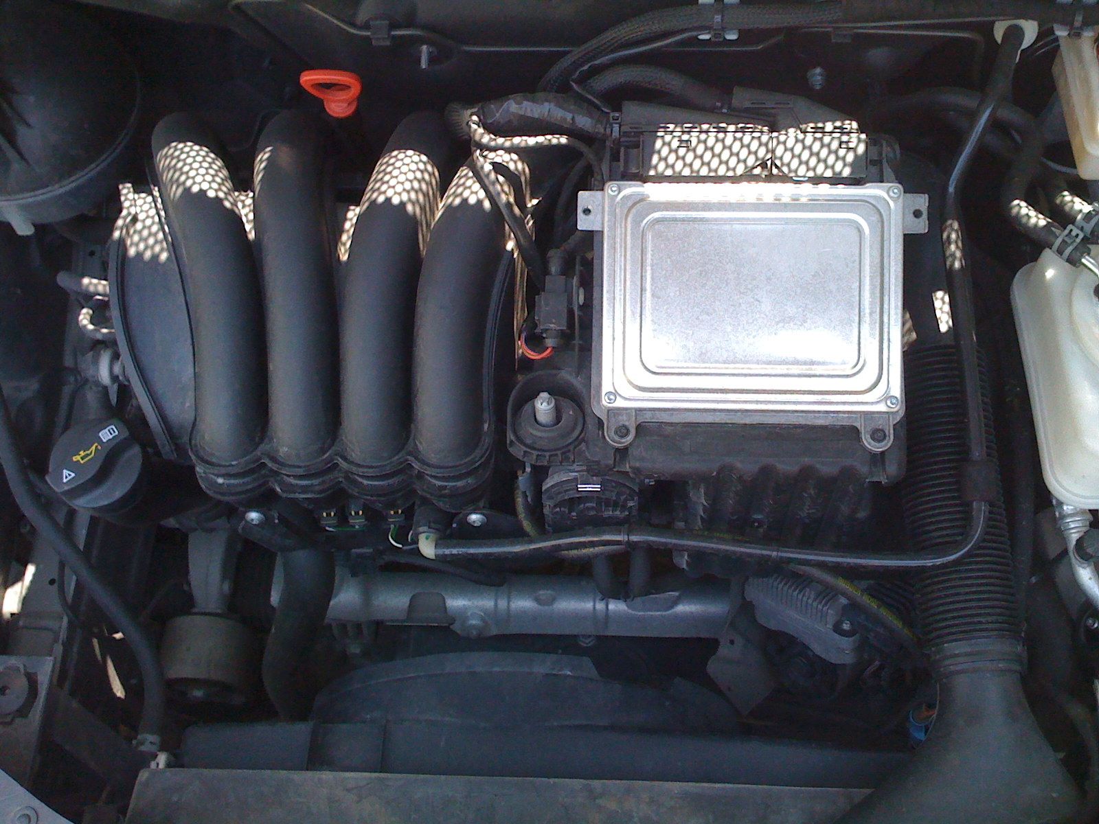

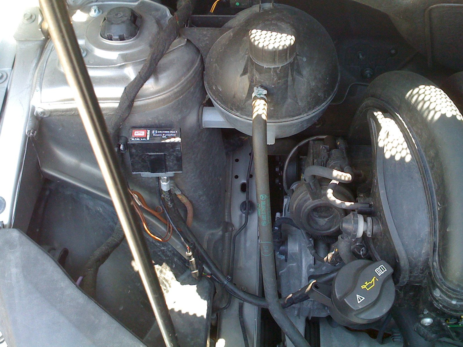

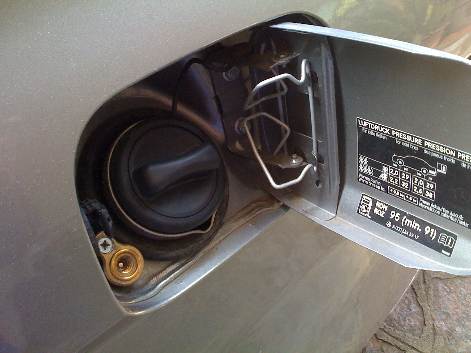

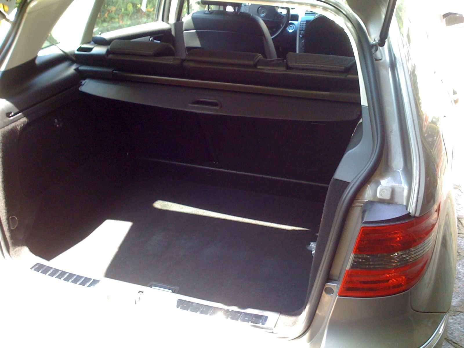

certo che ci stà ....ti mando tutte le foto che vuoi....
onestamente non so cosa intendi per barra laterale
io nella mia non ce l'ho...
ti mando la foto del bagagliaio chiuso e aperto,
del tappo benzina e gas.....
del particolare vano motore... che come vedi, è pulitissimo si vede solo la sonda che rileva la pressione atmosferica e il cavo per collegamento PC!!!

Buongiorno. Anche io sto pensando di installare un impianto GPL sulla mia B170. Però l'installatore mi ha detto che, essendo il vano della ruota di scorta inclinata, il pianale resterà nella posizione superiore. Dalle foto vedo che il tuo non lo è: come mai?!
