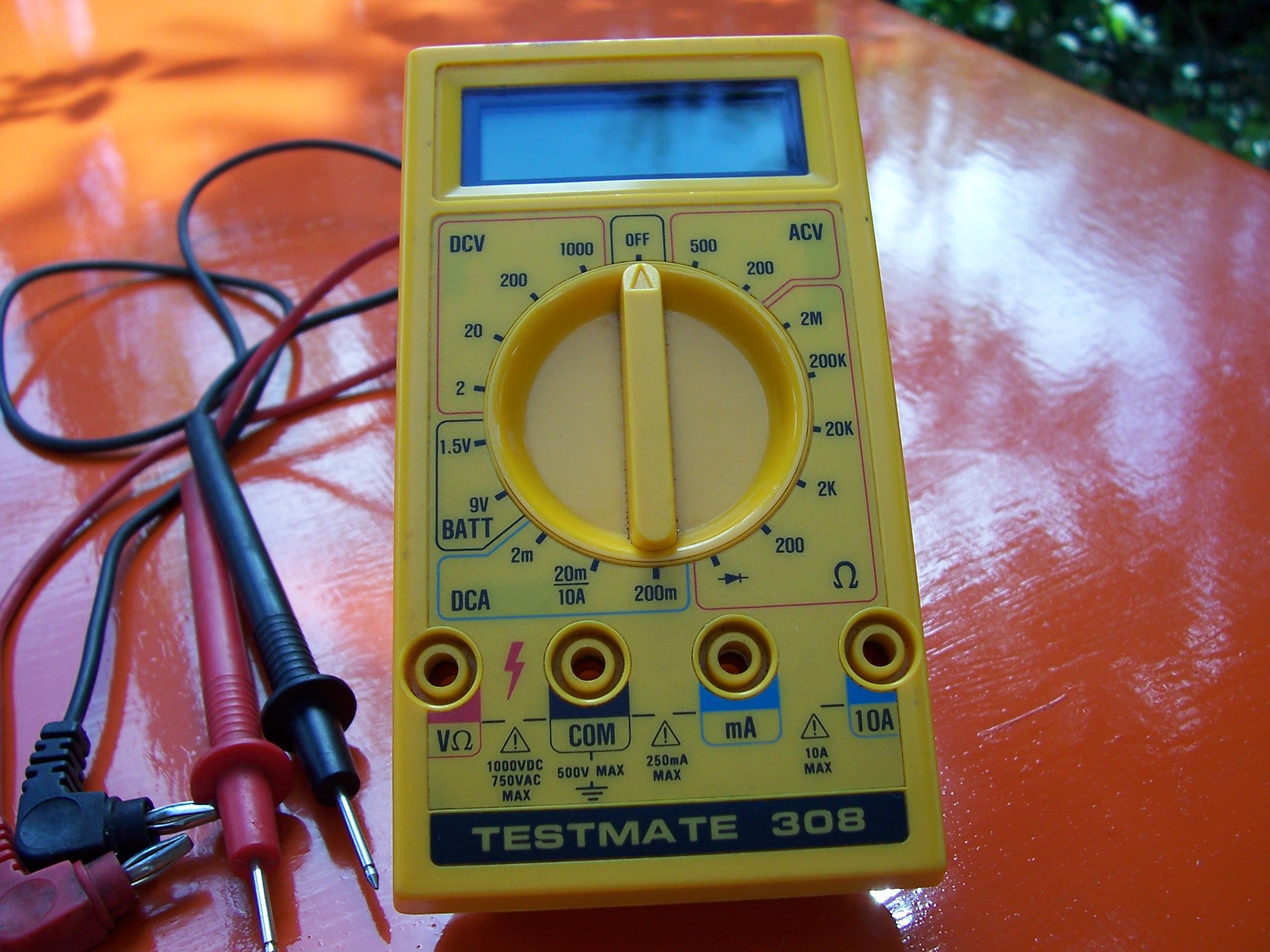

Per l'aiuto, visto che ho un multimetro da 20 anni ma ammetto di non saperlo usare a parte qualche fesseria, volevo sapere da chi è pratico se con questo che allego in foto è possibile usarlo per verificare gli assorbimenti di corrente a car spenta, così tanto per provare. Vedo che c'è mA e DCA forse si può? Se si ovviamente mi dovete dir tutto, dove posizionare il selettore e dove inserire gli spinotti, sono proprio ignorante:lol:

Ciao espritcdi, per usare il multimetro in modalità amperometro (per misurare la corrente che lo attraversa) devi mettere il connettore nero sul plug nero (COM) il connettore rosso lo metti sul mA (milliampere) o 10A insomma i due plug azzurri, la scala di lettura è sempre quella azzurra (DCA= direct corrent ampere cioè ampere corrente continua).
Per misurare la dispersione della batteria dovrai usare il plug mA perché di milliampere dovrebbe essere l’ordine di grandezza dell’assorbimento da spenta della car.
Devi inserirlo in serie alla batteria, dunque o stacchi il polo positivo o quello negativo, teoricamente è uguale poi devi inserirci in mezzo i due connettori in serie, cioè in linea insomma credo hai capito. Creo anche, ma non sono sicuro, che il verso sia indifferente a meno del segno – che ti indicherebbe se lo inserisci nel verso opposto (intendo rosso e nero da una parte o dall’altra), non si danneggia e al massimo non segna nulla e devi invertire i connettori, ma sempre in serie al circuito come detto.
Spero sia chiaro.
Quando chiudi la ca attendi un poco perchè l’assorbimento si stabilizza dopo alcuni minuti però dovrebbe essere costante e minimo, ora sparo ma penso che sui 20mA dovrebbe andare bene, attendiamo conferma.
Ovviamente non mi assumo alcuna responsabilità per le informazioni fornite ed eventuali danni che puoi creare a tua responsabilità.

Ciao 1998k, intanto grazie, allora per la prima parte è chiaro, per la seconda mi sopravvaluti:)
Non ho ben capito il collegamento e dopo aver scollegato il cavo negativo dove mettere i puntali. Perdonami fa finta di spiegarlo a un bimbo:lol:

X misurare l'assorbimento va collegato il tester in serie alla batteria cioè staccato il morsetto va messo un puntale sul polo POSITIVO batteria e l'altro sul morsetto che hai staccato.
espritcdi fai come spiegato da paoloinweb e facci sapere quanto leggi.
Grazie anche a te:) Ecco tanto ormai si è capito che non sono pratico, secondo la mia ignoranza (oh nel senso di non sapere questa cosa eh:)), se staccavo il polo negativo = staccare la batteria dall'auto, la tensione, (ed è vero), quindi come è possibile che in questo modo si possano misurare assorbimenti a vuoto? Sarà il tester che fa da conduttore grossomodo giusto?
