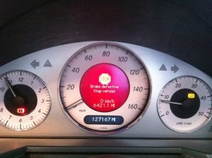

Sabato sera viaggiavo tranquillamente con moglie e figlio a bordo su una strada statale a circa 70 Km orari e all’improvviso mi è apparsa una segnalazione rossa sul cdb “Attenzione potenza frenante ridotta” o qualcosa del genere, “Recarsi in officina” dopo 10 secondi si innesca il cicalino e la scritta cambia in “Stop fermarsi impianto frenante guasto” e la macchina smette di frenare completamente….!!!!!!!!!!!!!!!
Insomma rimango completamente senza freni a 70 Km orari su una statale trafficata !!!!!!!!!
Fortunatamente non mi sono fatto prendere dal panico e in quel momento non avevo vetture davanti a me che rallentavano allora con l’aiuto del freno a mano, scalando le marce in manuale con il cambio automatico sequenziale e schiacciando al massimo il freno fino a quasi sfondarlo sono riuscito pian piano a rallentare la corsa e mi sono immesso in un piazzale di un distributore che per fortuna è stato abbastanza grande da consentirmi di fermarmi definitivamente.
Chiamato il carro attrezzi ho fatto portare la macchina direttamente fuori dal piazzale della concessionaria alla quale mi appoggio e stamattina ero già pronto fuori dal cancello aspettando che aprisse per capire cosa fosse successo.
Ebbene….dopo aver portato dentro la macchina e testata con il computer il responso è stato: guasto completo dell’SBC.
La macchina è una Classe E 270 CDI del 2003 con 180.000 Km e non aveva mai segnalato nessun tipo di problema riguardante l’impianto frenante…in concessionaria mi hanno detto che sono stato uno dei tre Clienti sfigati della concessionaria che negli utlimi 7 anni hanno avuto il guasto totale dell’SBC di botto senza preavviso e che sono stato fortunato perché agli altri 2 clienti era andata peggio (uno si era buttato in un campo danneggiando la macchina e un altro aveva tamponato la vettura davanti al semaforo).

Stockhausen, la stessa identica cosa che è capitata a me stamane, andando al lavoro, sulla provinciale Guastalla - Reggiolo! Lo giuro!
Uniche varianti rispetto all'esperienza raccontata da Spybat è che io ho una Mercedes e270 mi pare Elegance (non sono esperto di motori: e non ho voglia di andare a controllare se sto dicendo una castroneria e comunque l'auto ora è dal meccanico, naturalmente), è del giugno 2003, 142 mila km percorsi ed ero in macchina da solo. In più la mia auto ha il cambio automatico e questo credo abbia reso ancor più difficile la mia avventura; il motore ha scalato improvvisamente credo in seconda, ma non c'era assolutamente verso di frenare o di fare altro! Ho solo cercato e sperato di arrivare alle rotonde ed agli incroci senza imbattere in altri veicoli e mi è andata clamorosamente bene! Arrivato nell'azienda dove lavoro, che per fortuna ha un ampio pazzale, sono finalmente riscito, con più calma, a fermare la macchina. Cinque km da brivido, ve lo garantisco; ed io sono tutt'altro che un pilota provetto. Per questo mi sono meravigliato del sangue freddo che ho avuto; senza voler cadere nel melodrammatico, credo proprio che mi abbia aiutato mia mamma, di cui oggi ricorre l'anniversario del sesto mese dalla morte...
Comunque, caz.zo, è incredibile; possibile che ora mi tocchi solo pagare 1500 € (questo è il preventivo improvvisato che mi ha fatto il mio meccanico; poi io ci ho pensato e gli ho chiesto se è possibile recuperare una centralina SBC usata e lui mi ha detto che guarderà cosa si potrà fare. Dovrei risparmiare anche più della metà ed io fra qualche mese cambierò macchina; giuro non Mercedes)?

era così......
