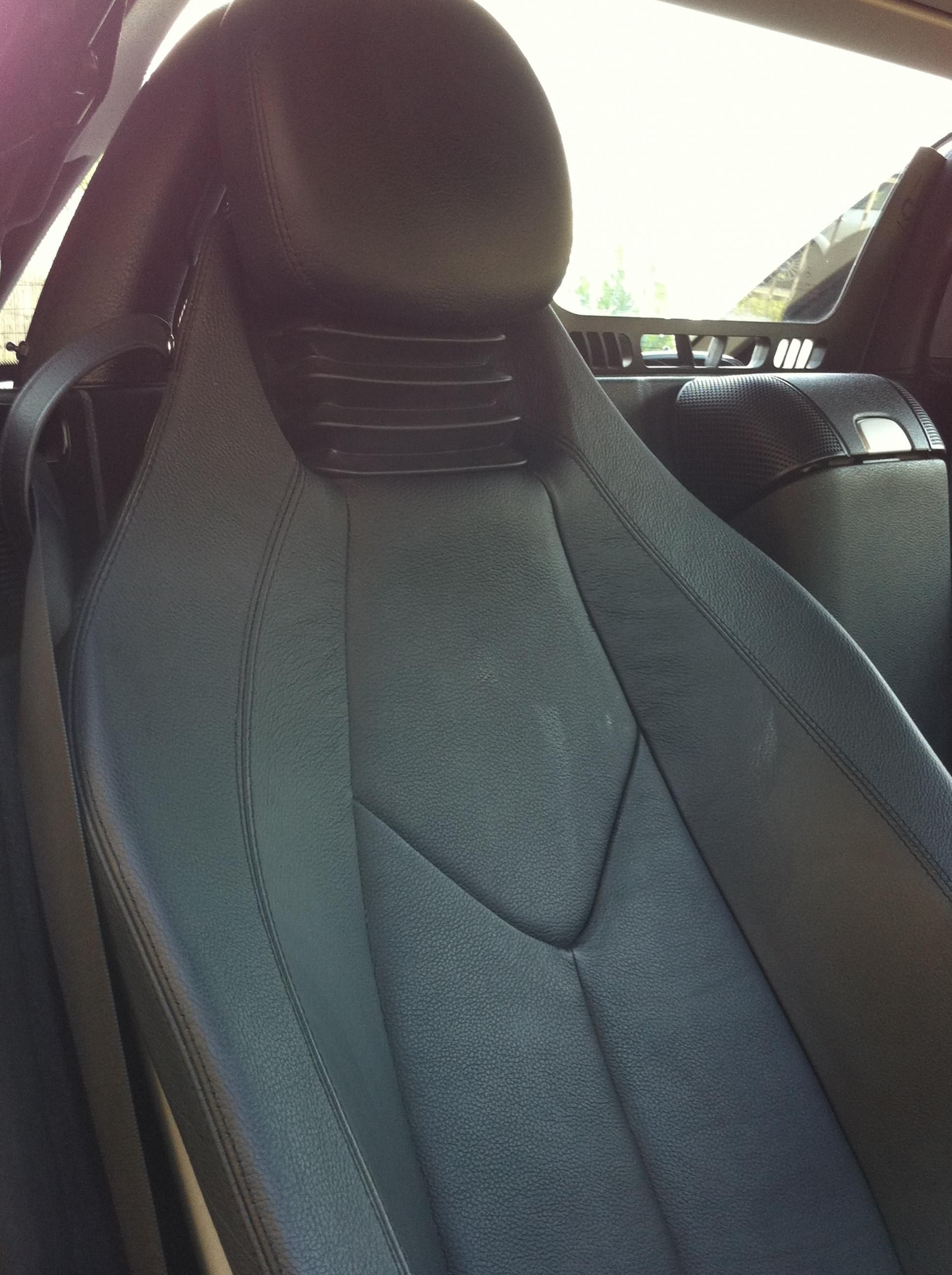

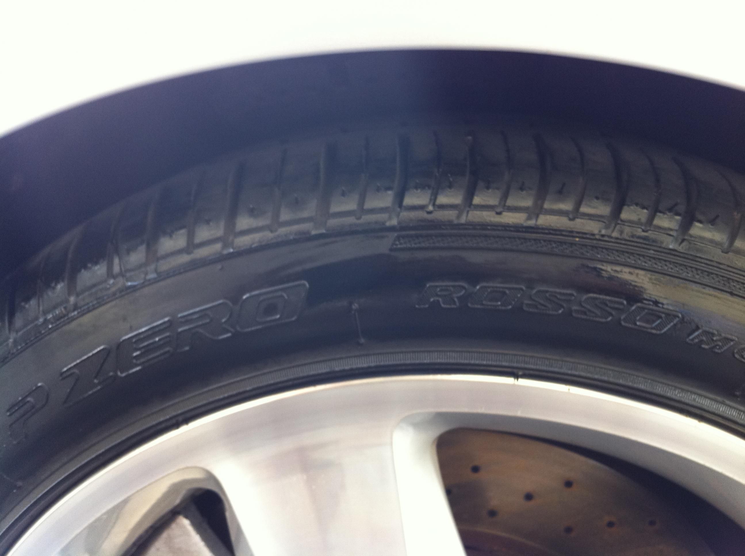

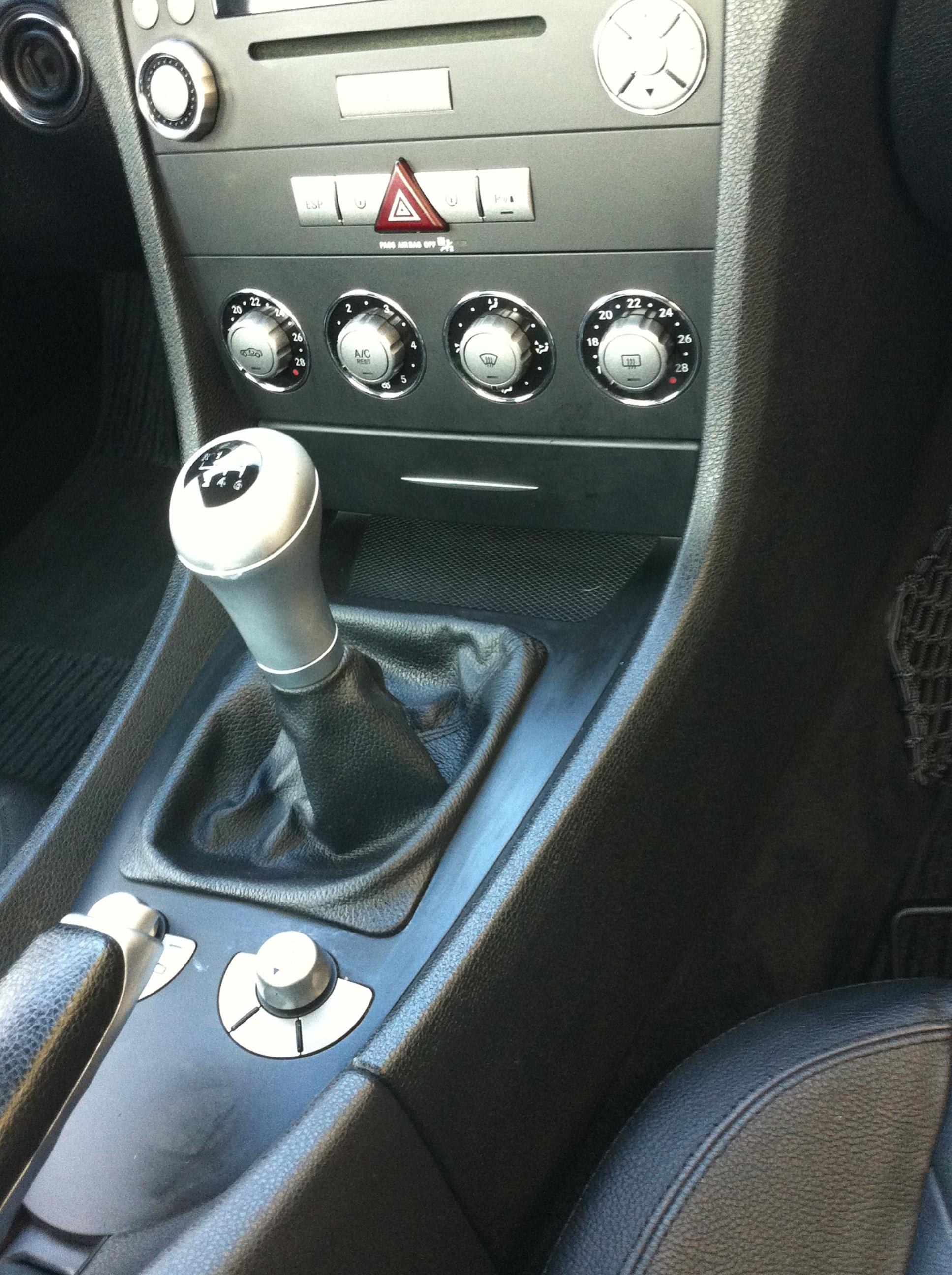

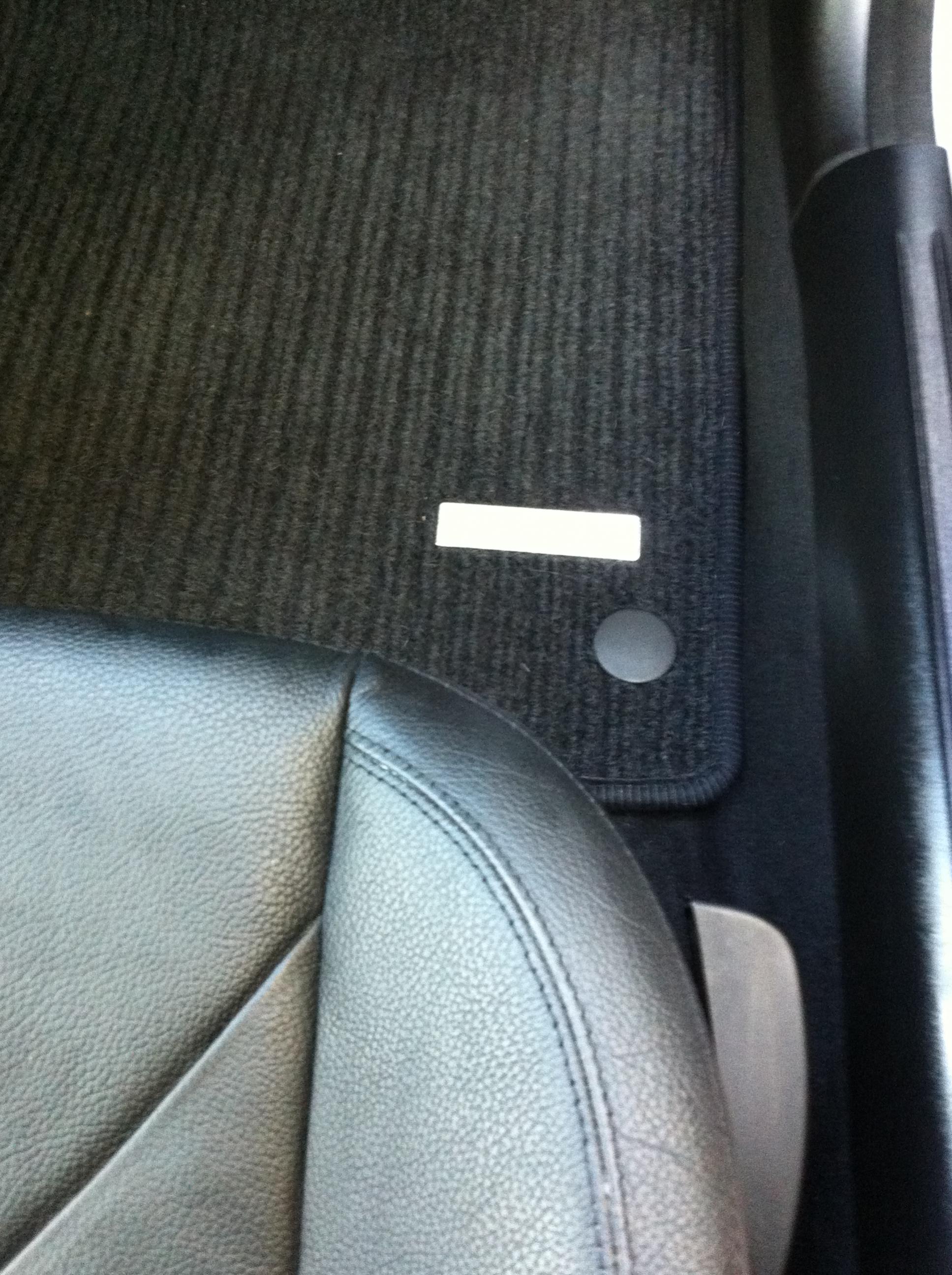

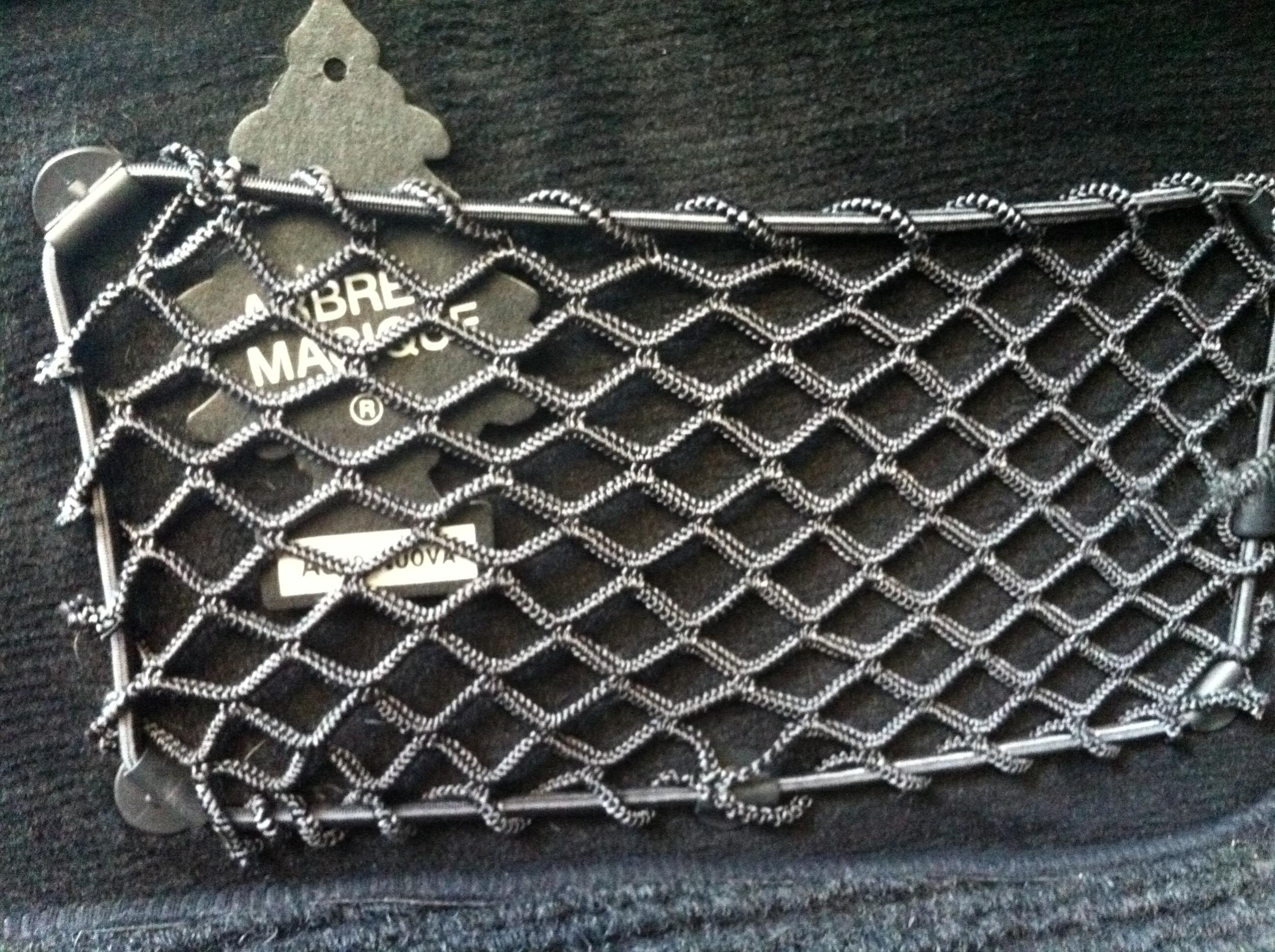

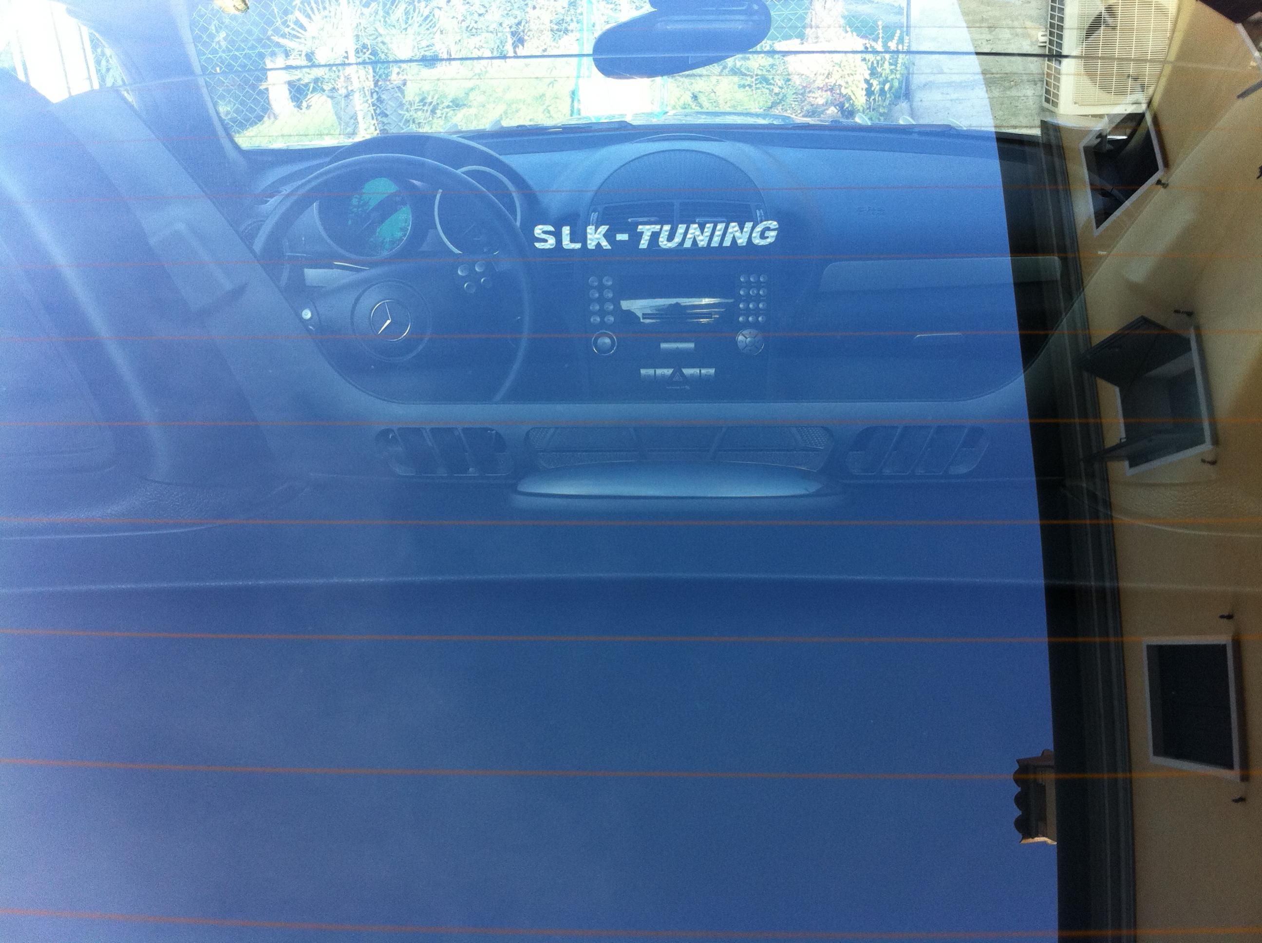

Ecco la mia amata...........
Certamente,altrimenti gli interni non sarebbero cosi' puliti. Io pero' per scongiurare il leggero pericolo umidita' residua, scabriolo,e asciuga da sè!
