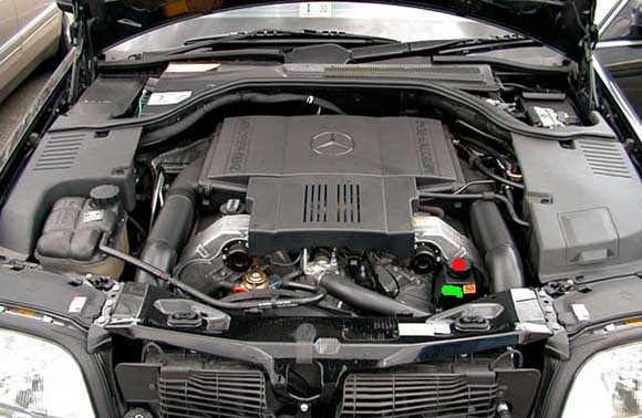

Come si rabbocca il liquido del servosterzo?
Sulla mia S, che oggi ho riavviato dopo una settimana di inattività, vorrei controllare e rabboccare il liquido del servosterzo, se necessario.

L'idroguida è comandata dalla cinghia servizi, se guardi sulla 202 probabilamente hai nun tappo nero sulla puleggia grande a destra stando in piedi davanti la car. Vedi se riesci a individuarla anche sulla S:ka:
Ciao esprit,
è possibile, visto il periodo in cui veniva prodotta la S di Michele,
che abbia lo stesso modello di contenotore che ho anch'io per quanto riguarda il liquido?
Perchè se così fosse vedo se riesco a postargli una foto del motore della mia,
per fargli vedere come è fatto il contenitore del liquido.
Ciao Tony, ho trovato una foto della 500, è come la mia (solo il contenitore:D)
Il rosso è il tappo e verde il contenitore. Se togli il tappo ha già incorporata l'astina. Controlli a freddo e deve stare sulla tacca inferiore, sul 20, ne avevamo già parlato per Donato:)

Ahh è della S quel vano motore? Pensavo fosse della tua:asd:

No nel caso mio e della foto, è un semplice tappo e una volta tolto, sotto attaccato ha come un bastoncino dei ghiaccioli con due segni min e max, basta guardare il livello sul bastoncino insomma, che ho chiamato astina:)

Grazie; tra poco apro il cofano e vedo
poi vi so dire
poi vi so dire
Se posso aggiungere un consiglio o due...
1. Il livello non deve variare. Quindi non si rabbocca, ma si controlla soltanto. Se fosse sotto il livello minimo previsto, occorre asssolutamente (si, con 3 S...:tongue:) controllare il circuito perché c'è una perdita.
2. Potrebbe essere da sostituire. NON farlo fare subito, però. Prima verifica che il circuito non perda. Se in 3 mesi il livello non si muove sei a cavallo. Come tutti gli olii idraulici, il fluido del servosterzo è fortemente igroscopico (= ha sete...:LolLolLolLol:) e quindi se è lì fermo da un bel po' potrebbe creare qualche problema. Nulla di grave, ma col caldo in manovra trovarsi improvvisamente senza servo potrebbe essere una noia... Grossi rischi comunque non se ne corrono, ma in compenso si potrebbe causare un'usura eccessiva (l'acqua non è protettiva come l'olio...) degli organi, con riparazioni molto onerose da fare un po' più frequentemente. Insomma: guarda quando è stato cambiato l'ultima volta. I sacri testi dicono al massimo ogni 24 mesi. Io penso che se l'auto era al coperto ed all'asciutto, si possa procedere anche ogni 5 anni. Ma non andrei oltre...
