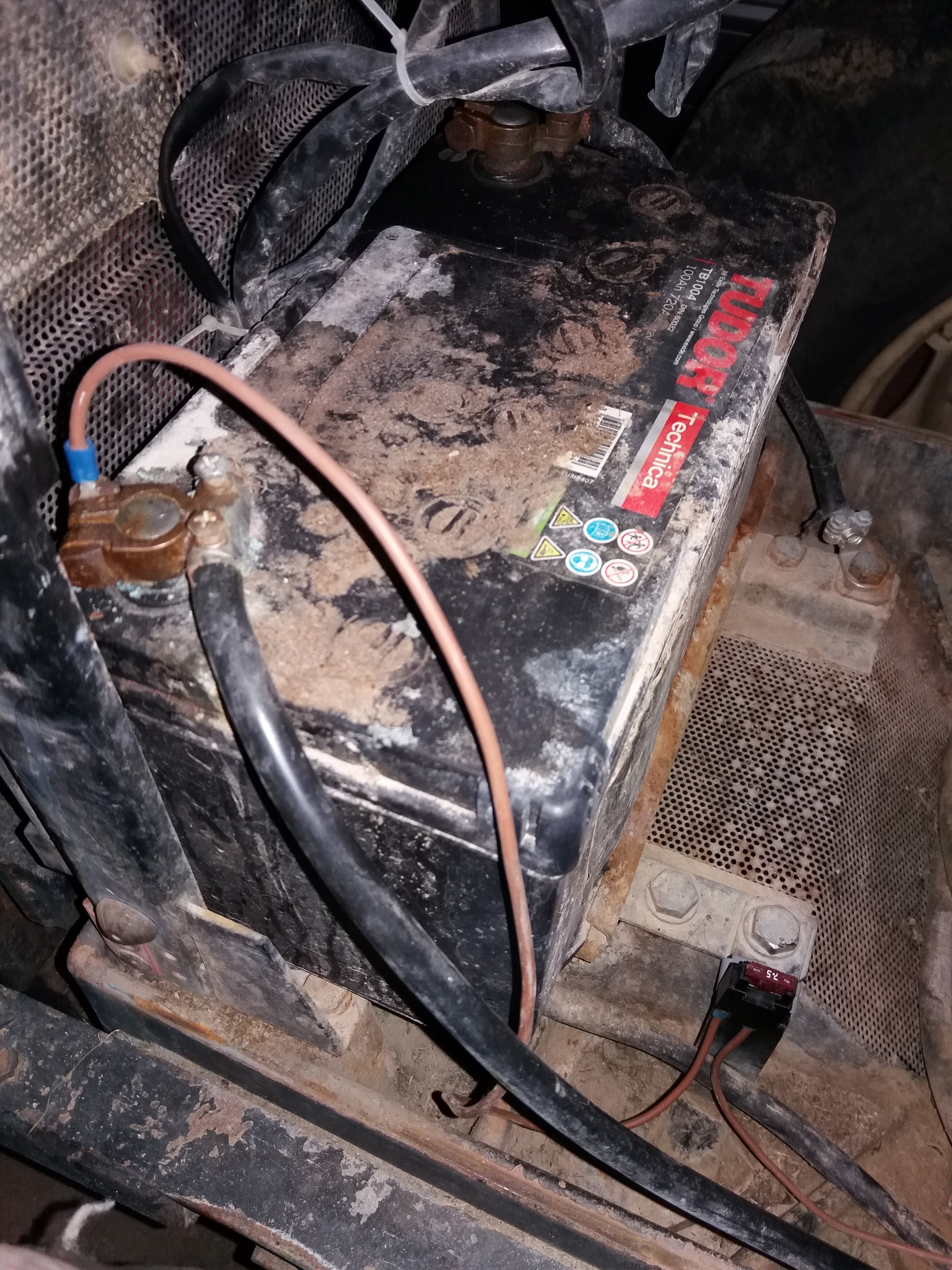

C...o mi ero dimenticato del voltaggio. Ho appena controllato e con mio stupore è 12v.
Se fosse stato 24v cosa avrei dovuto fare?
La presa all interno è di lamiera.
Ho steso meno di 10m, a occhio saranno 3.5/4 Max. Il negativo l ho messo a massa sulla cabina.

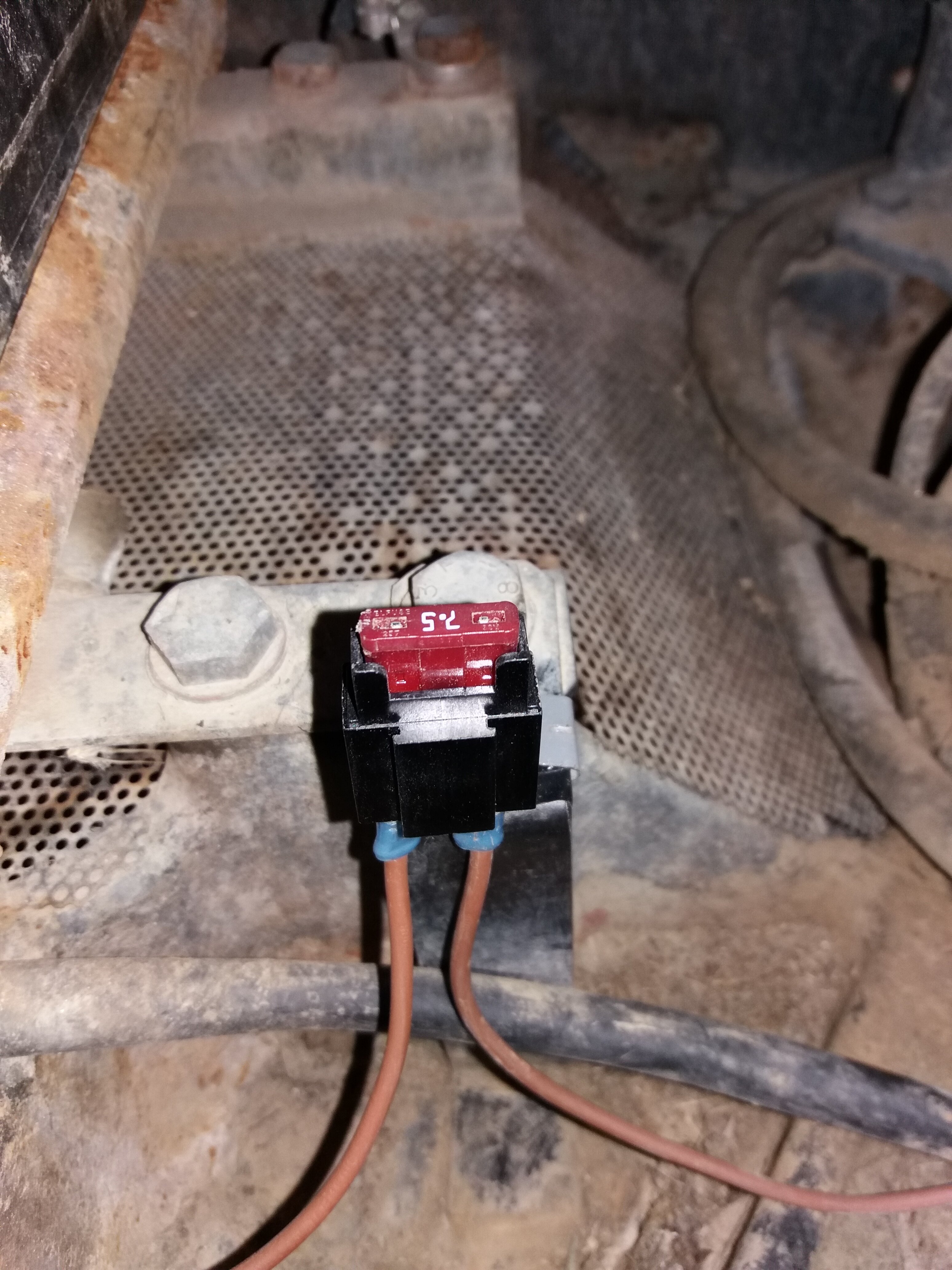

Il fusibile l ho messo più vicino che potevo e il filo l ho nostrato nei punti critici.
Allego foto

si ok...anche se il fusibile non si vede quanto è distante dalla batteria,io accorcerei il filo e metterei il fusibile a 3 cm dal positivo.
Il filo sarà 30cm,l ho fatto così per poter alloggiare il fusibile su quella staffa.
Dici che è troppo distante?
Se lo faccio a 3cm poi rimane volante.
Alla fine pure nelle auto i fusibili sono abbastanza distanti dalla batteria.
Avevo capito che l'avevi a 12V perchè avevi montato l'autoradio, penso che quindi bastava prenderlo da 1 batteria singola e quindi avevi il 12V.
si ma il cavo che va alla scatola fusibili è da 50mm2 magari...
considera che quei 30 cm non sono protetti da niente,in caso l'isolamento venga danneggiato e il rame va a massa ,praticamente un cortocircuito,quei 30 cm si polverizzano in pochi secondi.
Ho provato a usarlo è sembra tutto ok. L unica cosa mi si è scaricata la batteria,forse per via delle prove fatte col lampeggiante a motore spento.
