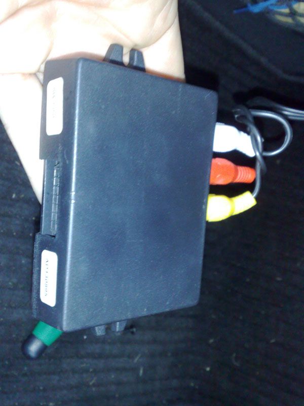

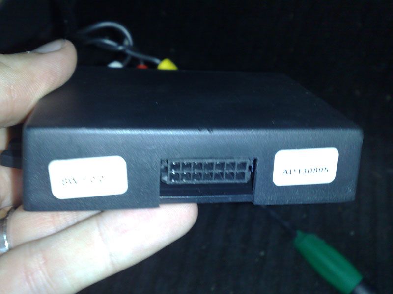

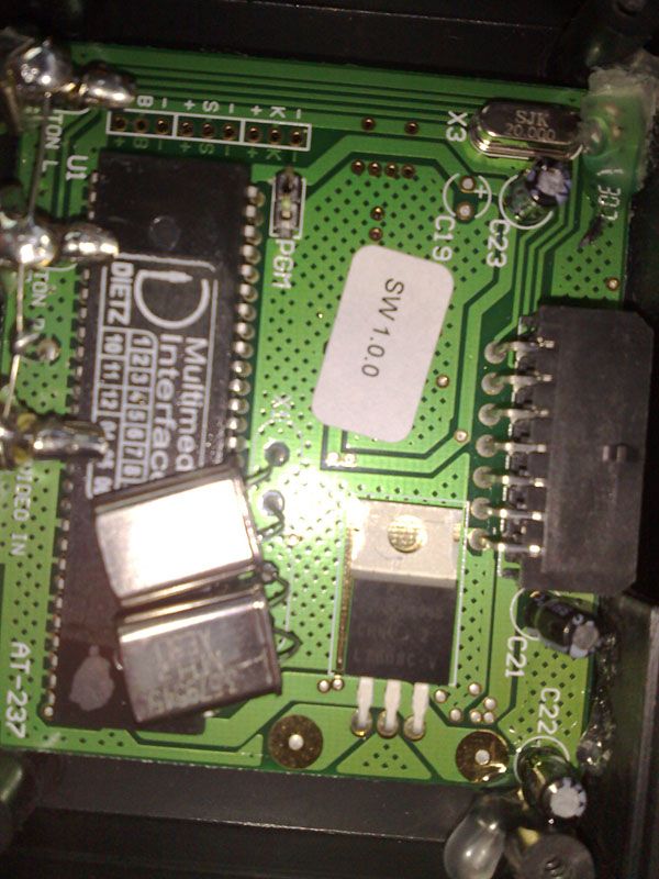

ho guardato oggi l'interfaccia ed effettivamente non ci sono i jumper c'è solo un ponte per jumper che probabilmente è la riprogrammazione.
Però c'è un adesivo con scritto ver sw 1.0
Tu che versione hai? prova a controllare quando hai tempo.
L'etichetta è sia all'interno che all'esterno del box
ecco le foto
Ah se puoi controlla che sia uguale anche il circuito

ti ringrazio
devo trovare il modo di fare l'upgrade
