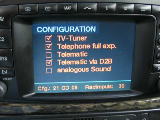

forse non sara bisogno di StarDiagnosis.. pero quando entro nel menu di Comand 2.0 (MUTE+1+3 ...30 secondi) devo vedere abilitato la TV ... giusto??? invece sul mio non c'e! Pensavo al fatto che prima bisogna fare la parte hardware e poi software!!!
volevo dire questo....
Nel " del menu; Configuration" si trova ancora l'indicazione delle componenti diseccitate (TV-Sintonizzatore, telefoni exp pieno.), a Cfg 21CD08 e l'impulso numero (30) della rotella. Ciò è un numero della sfortuna (esadecimale) e rappresenta il 48 dicembre. Dopo input del formato della gomma e del viaggio più lungo il calibriert in se di Comand automaticamente.

non serve lo star e non ti preoccupare nel menu segreto.
E' solo una questione di cavi.
Quando ho montato il mio ho avuto il tuo stesso problema ed era perchè mi ero dimenticato di mettere un filo a massa, ma non ricordo quale

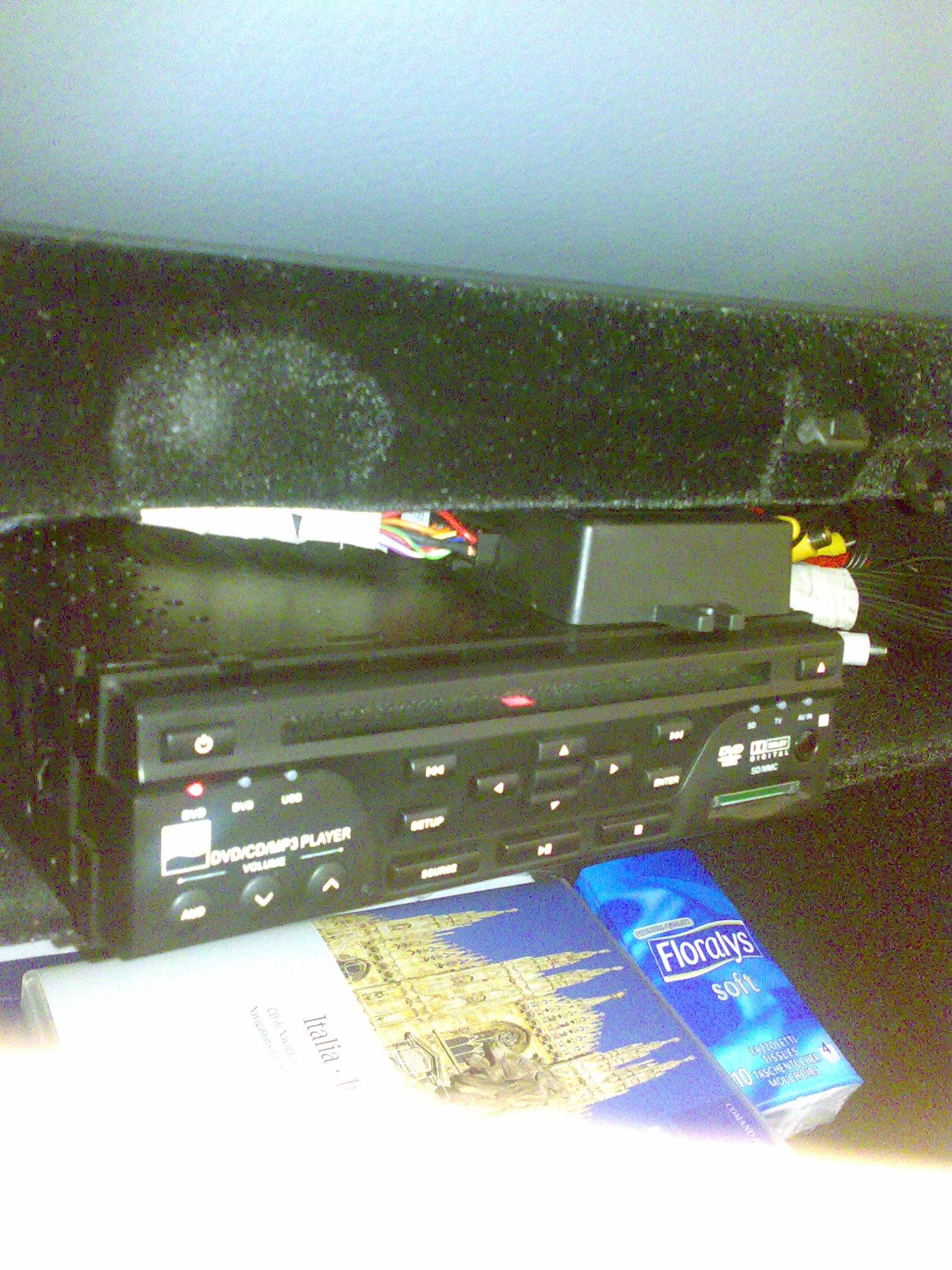

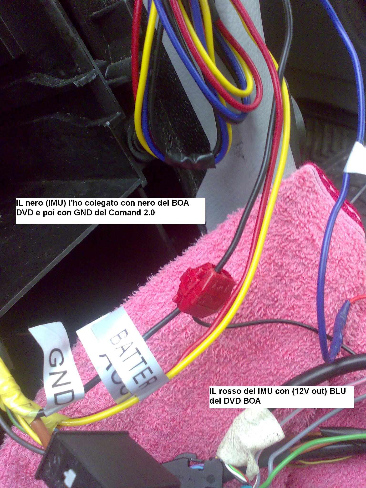

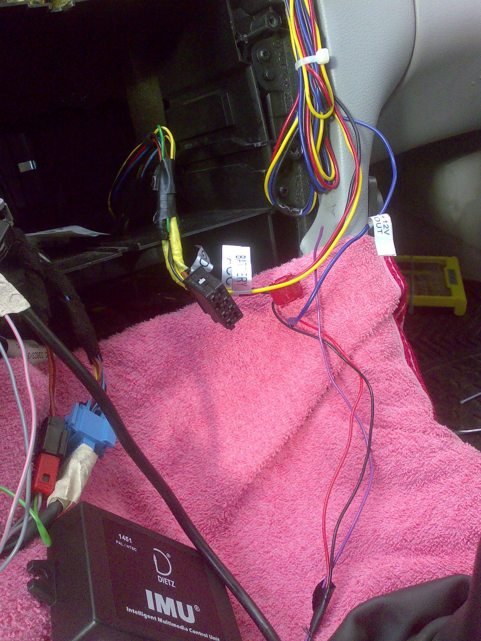

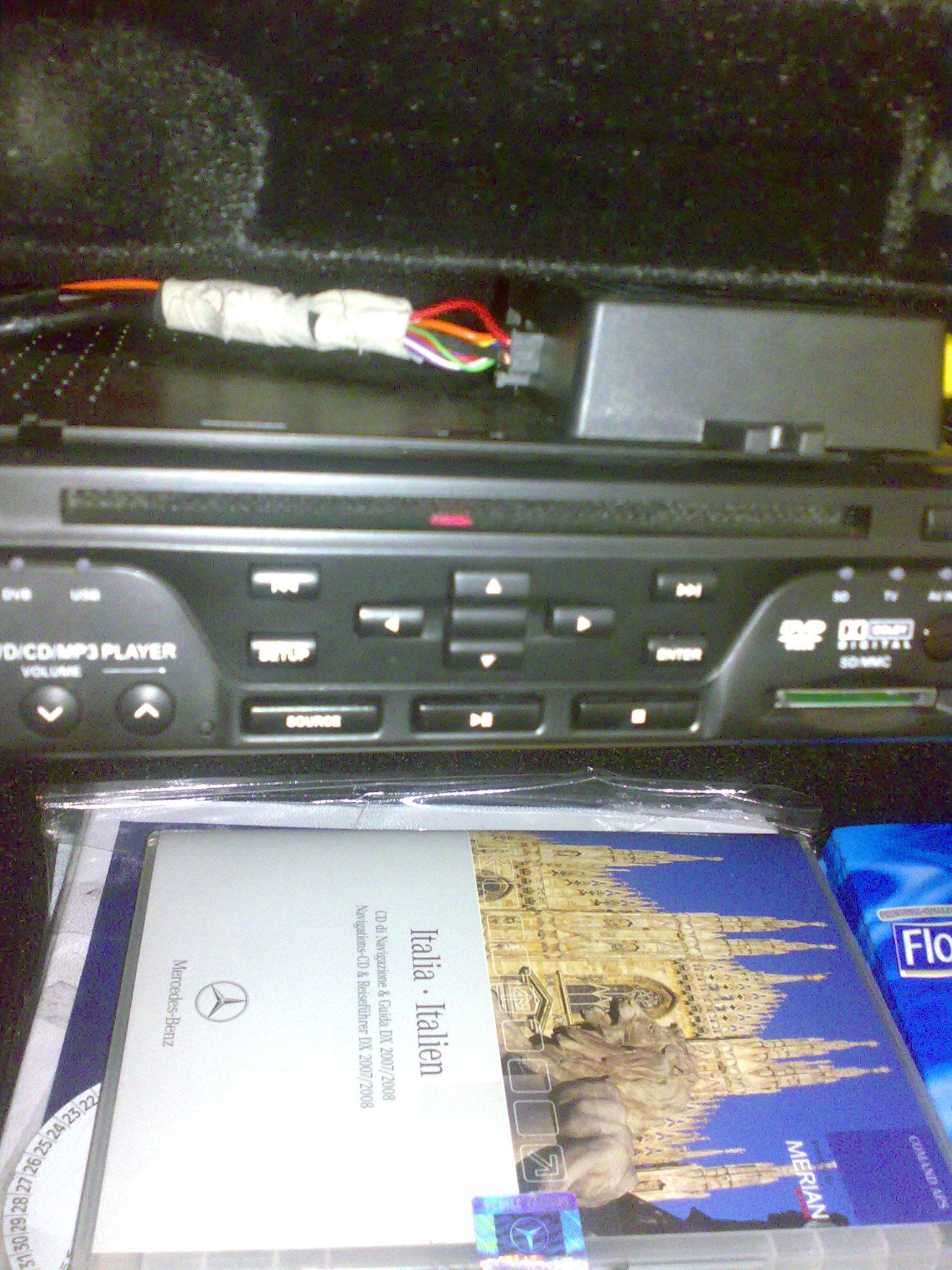

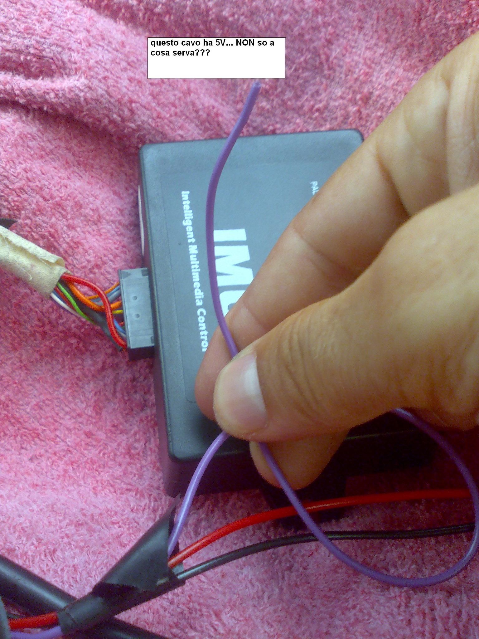

Devo smontare per fotografare.. ma sono giusti…. Era rimasto solo uno con uscita di 5V (era in piu) … servirà per collegare un altra cosa…
1) alimentazione del BOA A-TV DVD
2) alimentazione dell’IMU (interfaccia multimediale che collega l’IMU con Comand 2.0)
Solo una cosa, l’alimentazione del BOA l’ha fata sul cavo che alimenta il Comand, senza andare alla batteria.

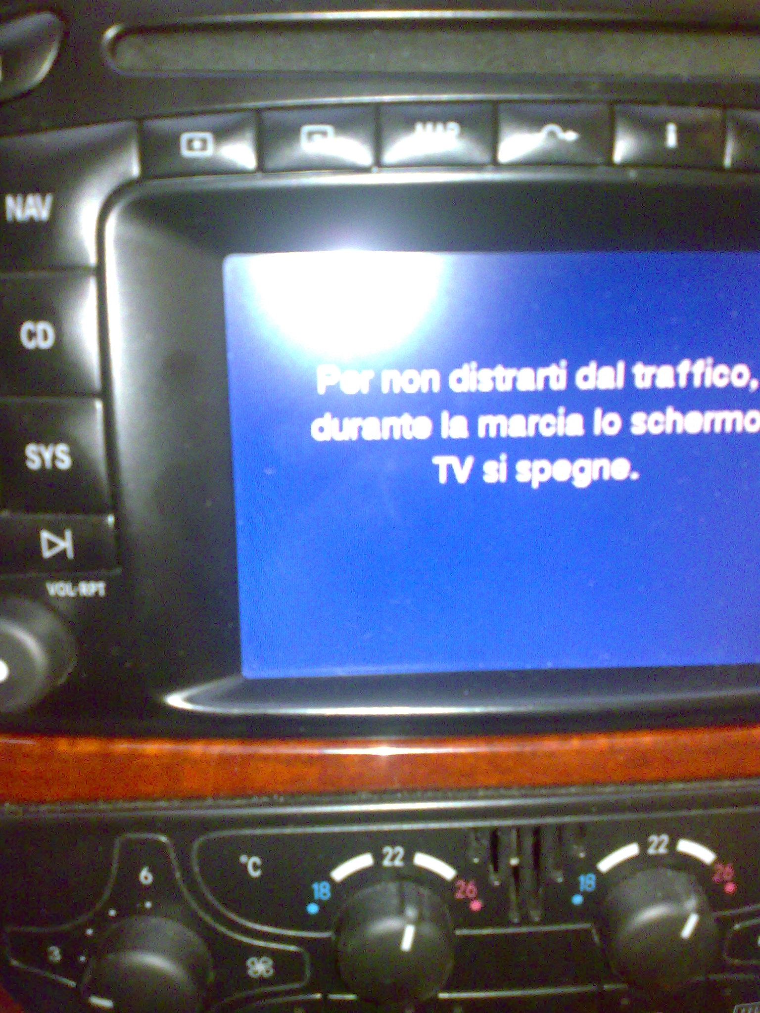

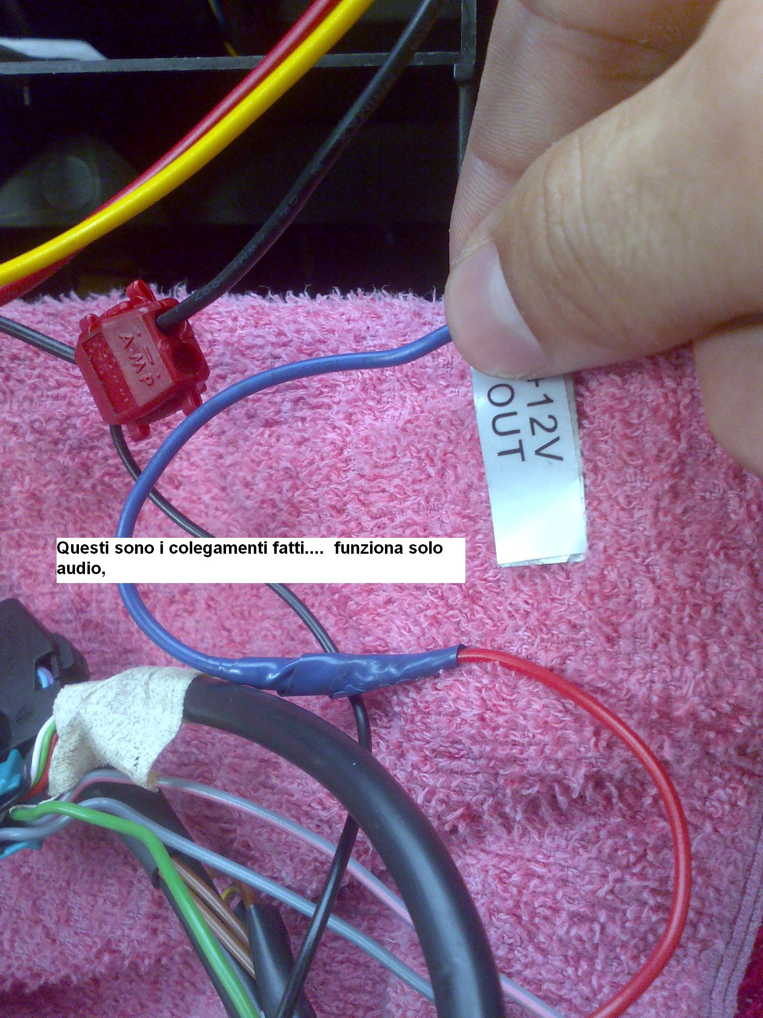

Audio funziona ma video niente… se metto un film si sente solamente audio…!!!
E tutto giusto… avevo paura che ho sbagliato qualche collegamento…

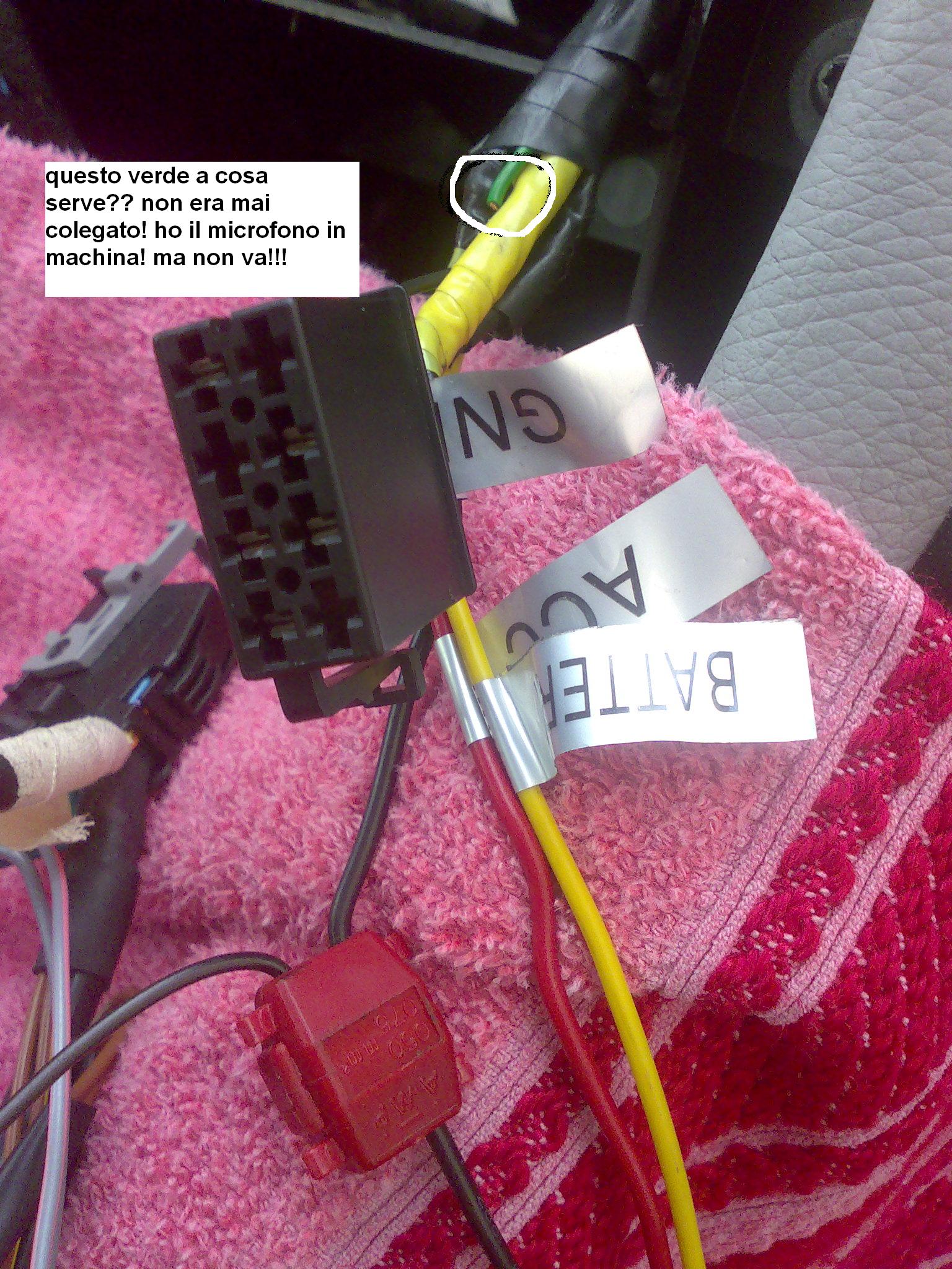

Perché sei convinto che non c’e bisogno del StarDiagnosis??? Forse quando l’hai messo tu. Il tuo era gia abilitato e non ti sei accorto. Oppure c’e qualche trucco che non l’ho conosco.

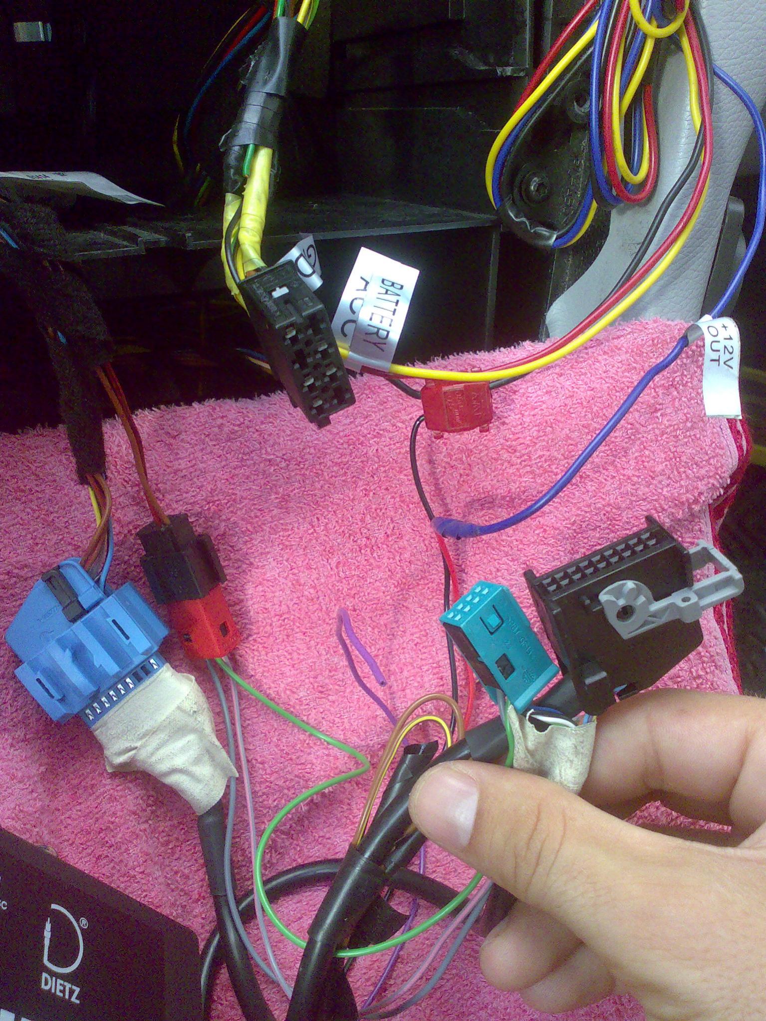

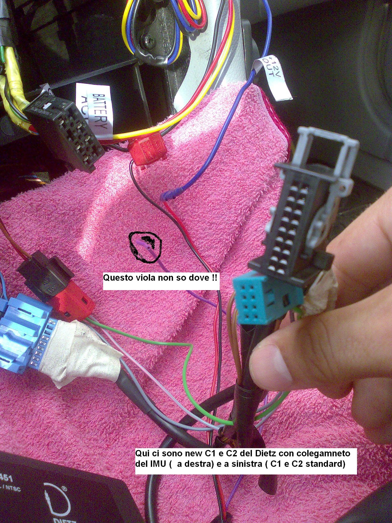

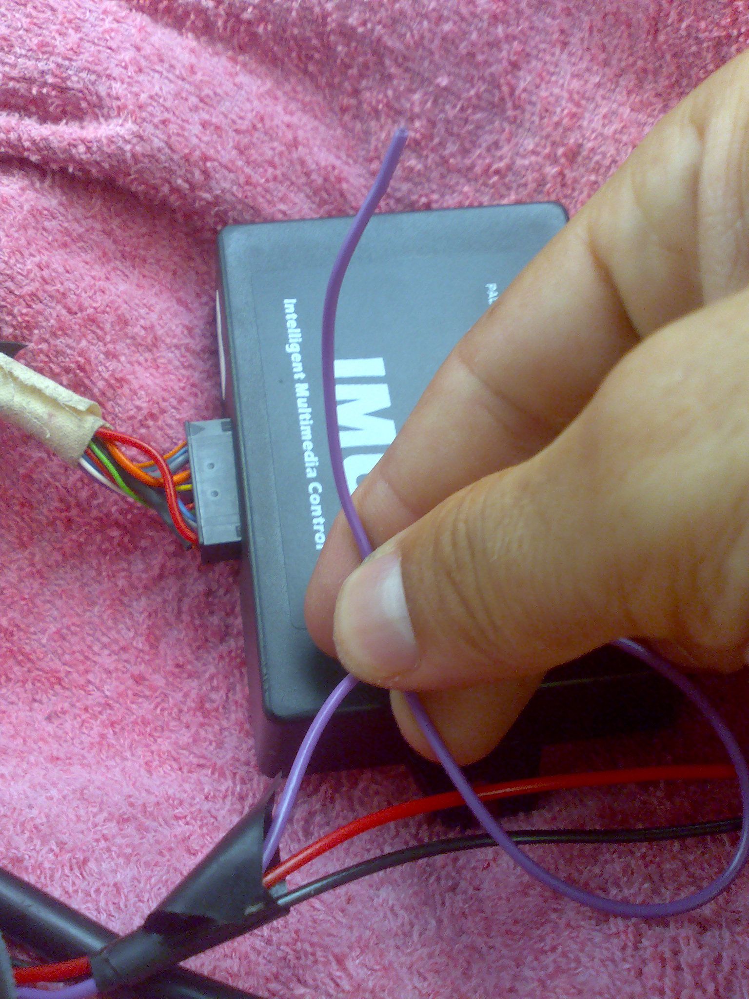

perchè anche io avevo il tuo stesso problema, ed era colpa di un filo che avevo lasciato a penzoloni.
Guarda di che colore è il filo incriminato, che al max smonto la mia e ti dico
OK... smonto la mia, faccio delle foto... cosi me poi dire.... GRAZIE!!

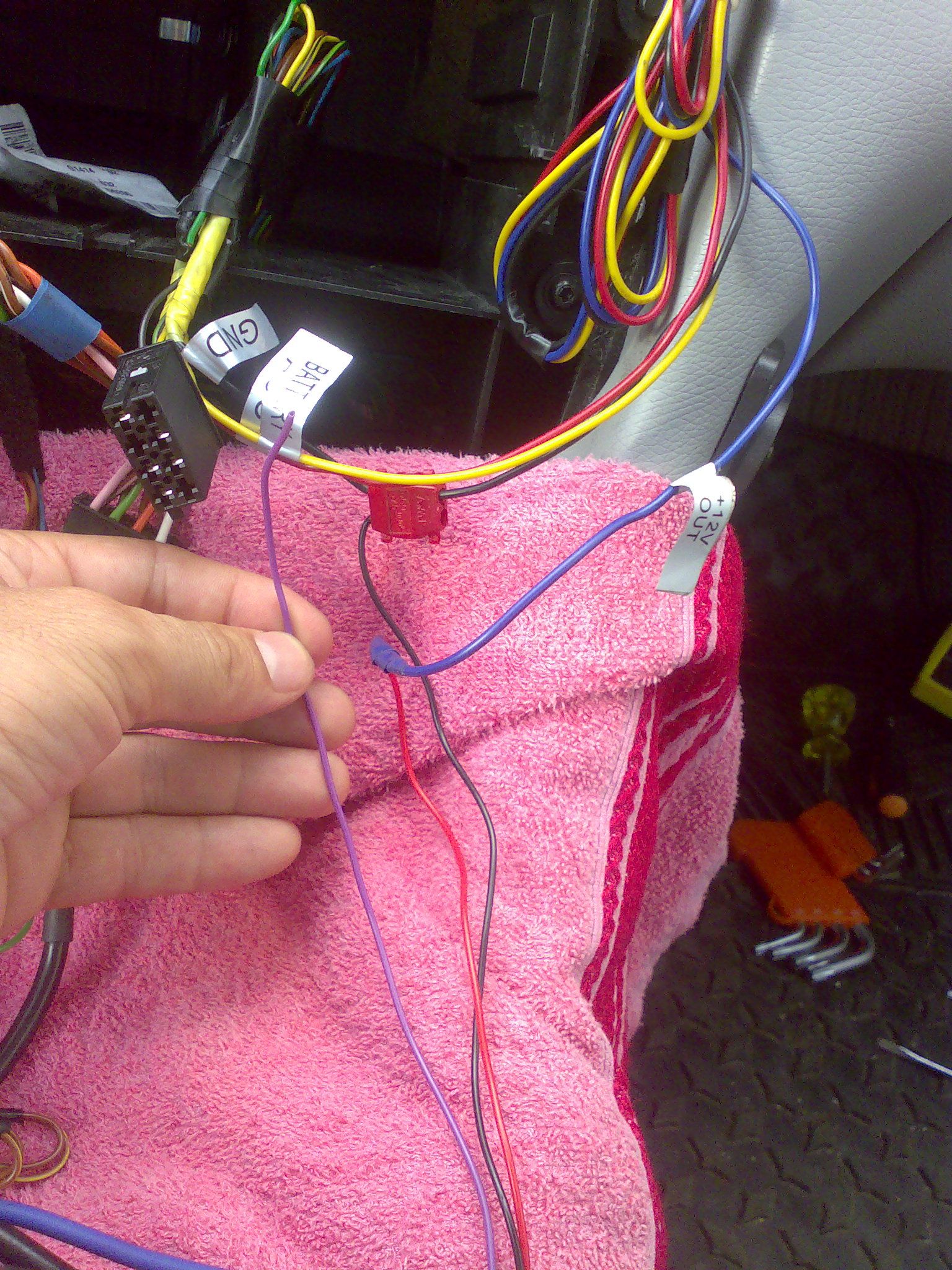

anche io avevo il viola che girava a caso e non andava. poi l'ho collegato e dopo è andato tutto.
Dammi qualche giorno che smonto la macchina e ti dico dove l'ho messo.
Ciao
ho trovato la guida dove va messo "viola"!!!!!!
tornero con foto... e certo... la guida....

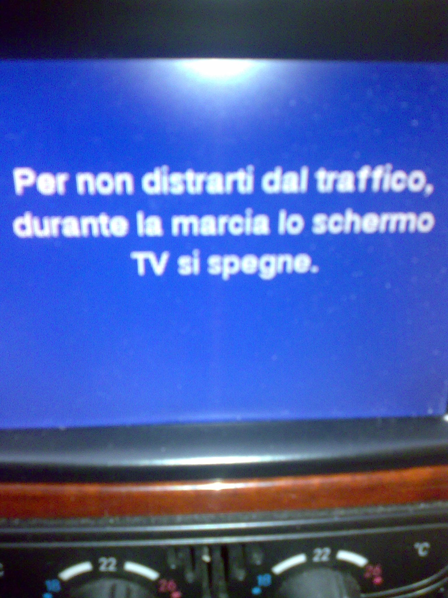

Funzionamento televisione in movimento
Per far funzionare la televisione in movimento basta frapporre un semplice
interruttore sul filo collegato al connettore C2 Pin 6 cioè il segnale di velocità (GAL)
per i Comand Can Bus o il Pin 1 connettore A per i Comand No Can Bus, questo
impedirà al Comand di determinare la velocità della macchina e quindi di spegnere la
televisione, l’unico svantaggio è la minor precisione del navigatore in quel momento,
consiglio quindi di chiudere il segnale di velocità con l’interruttore solo durante la
visione della televisione o DVD, e ripristinarlo quando si utilizza il navigatore per
una maggiore precisione.
Controllare inoltre che sul sintonizzatore Video non sia collegato il Pin 1 connettore
A segnale di velocità (GAL), che normalmente è staccato, e controllare che solo uno
dei due fili siano collegati al connettore C2 Pin 6 oppure connettore A pin 1.
questo funziona solo sui vecchi comand e male.
Io preferisco il classico sblocco software (come quello che fa mercedesmods)
che non da nessun problema e non richiede moduli per la maggior parte delle auto

Ho fatto .... Vedi anche in movimento senza problemi ..
è utile quando non si in movimento...

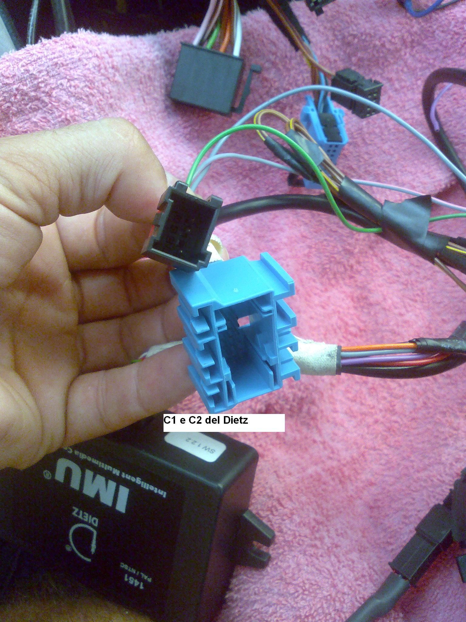

del resto, come hai fatto con quel cavo? (Mi riferisco alla foto)
Ciao
Ma sei riuscito poi a collegare il kit dietz (mi devi scusare ma non sono ancora riuscito a smontare l'auto)
Ti funzionano i comandi al volante e quelli del comand per pilotare il dvd?
