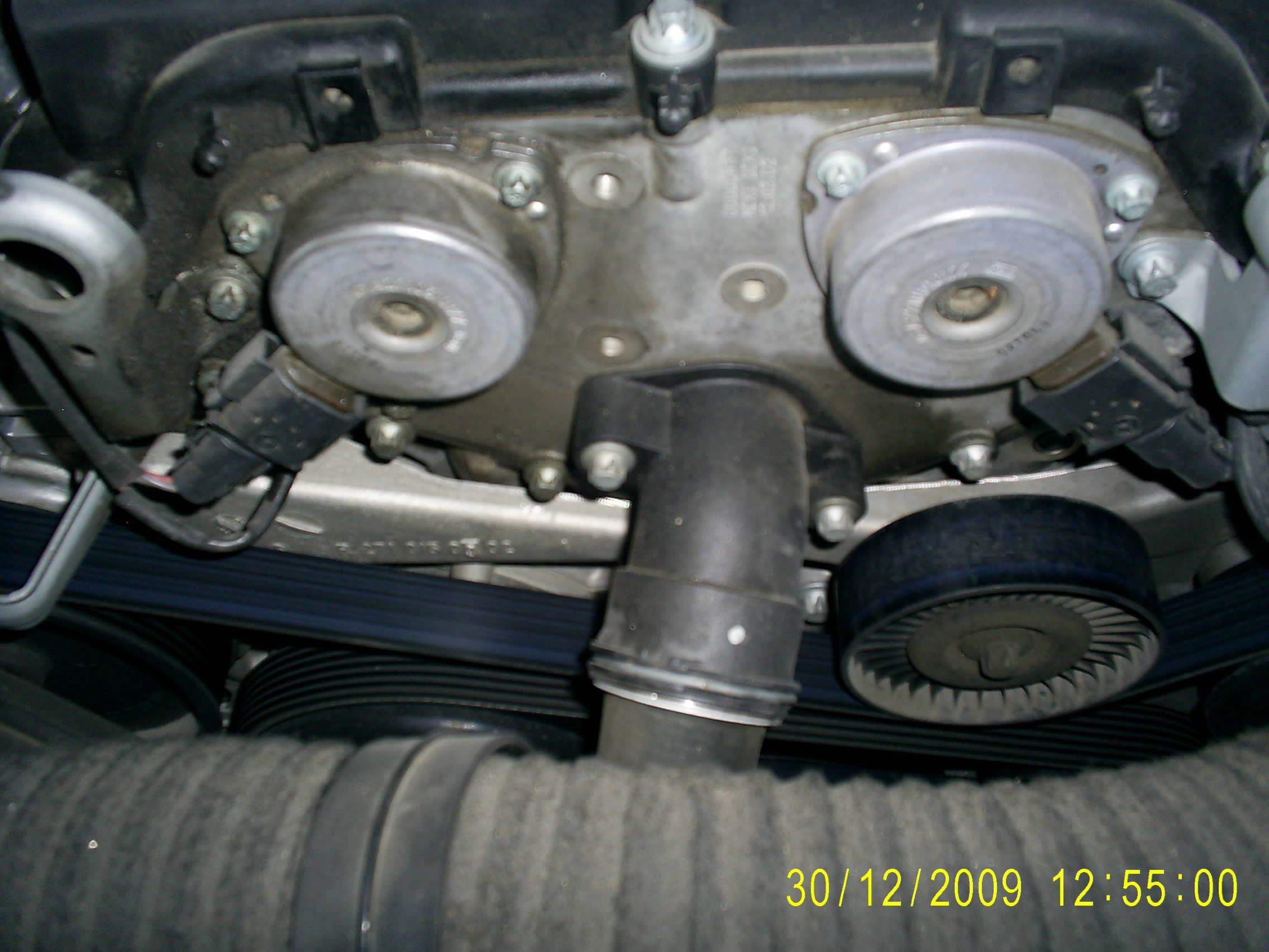

allora la puleggia tenditrice non è quella che pensavo io. io pensavo fosse quella a fianco di quella del kompressor con una vite centrale torx.
se trovo una foto la posto.
ecco una foto vecchia però,non badate allo sporco,ora è tutto pulito.
la puleggio che dico io è quella che si vede a destra.
penso che invece era quella, anche nel mio caso era con una torx. Ci metti la chiave e fai leva, vedrai che vincendo una resistenza inizia a muoversi allentando pertanto la cinghia.
