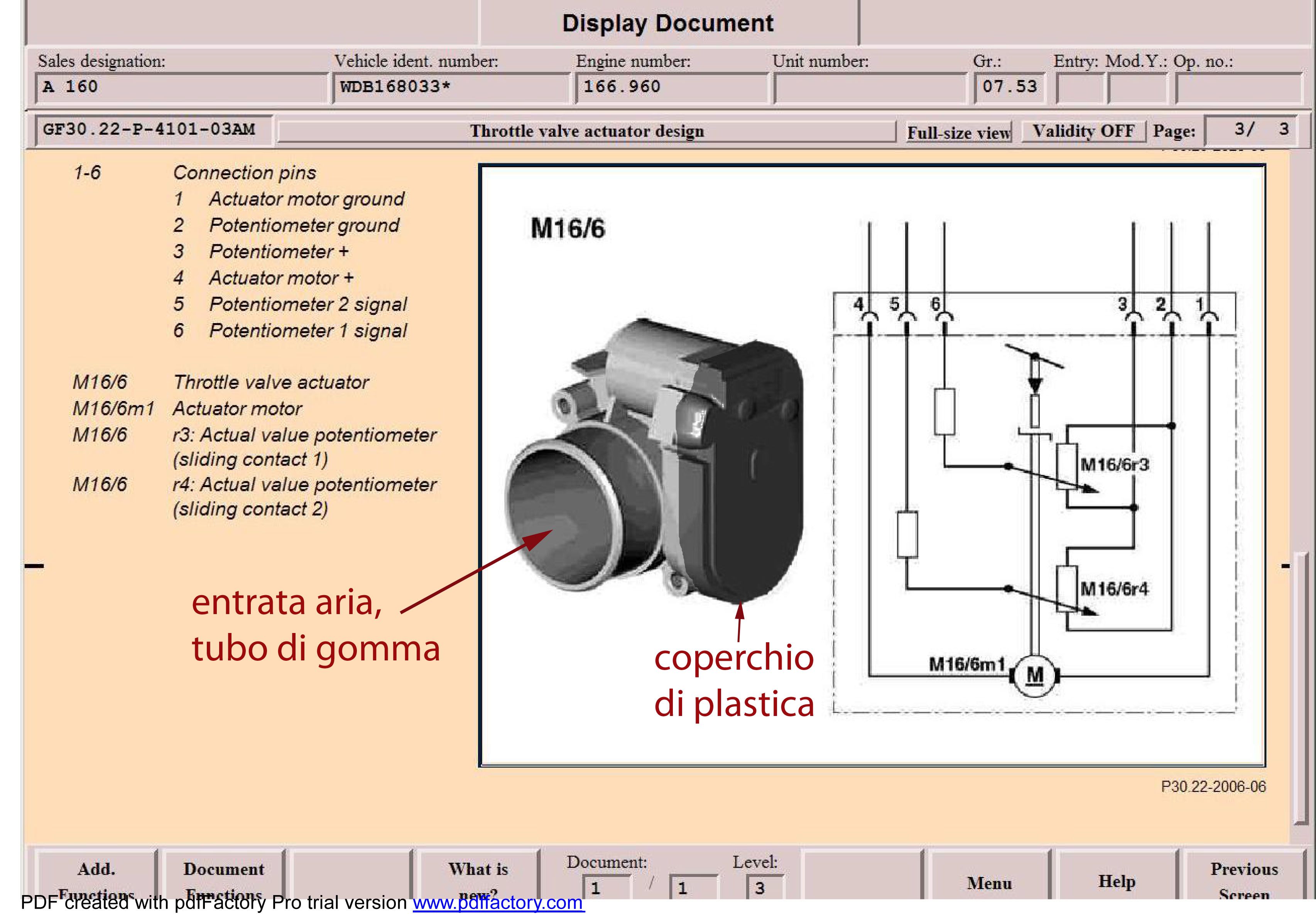

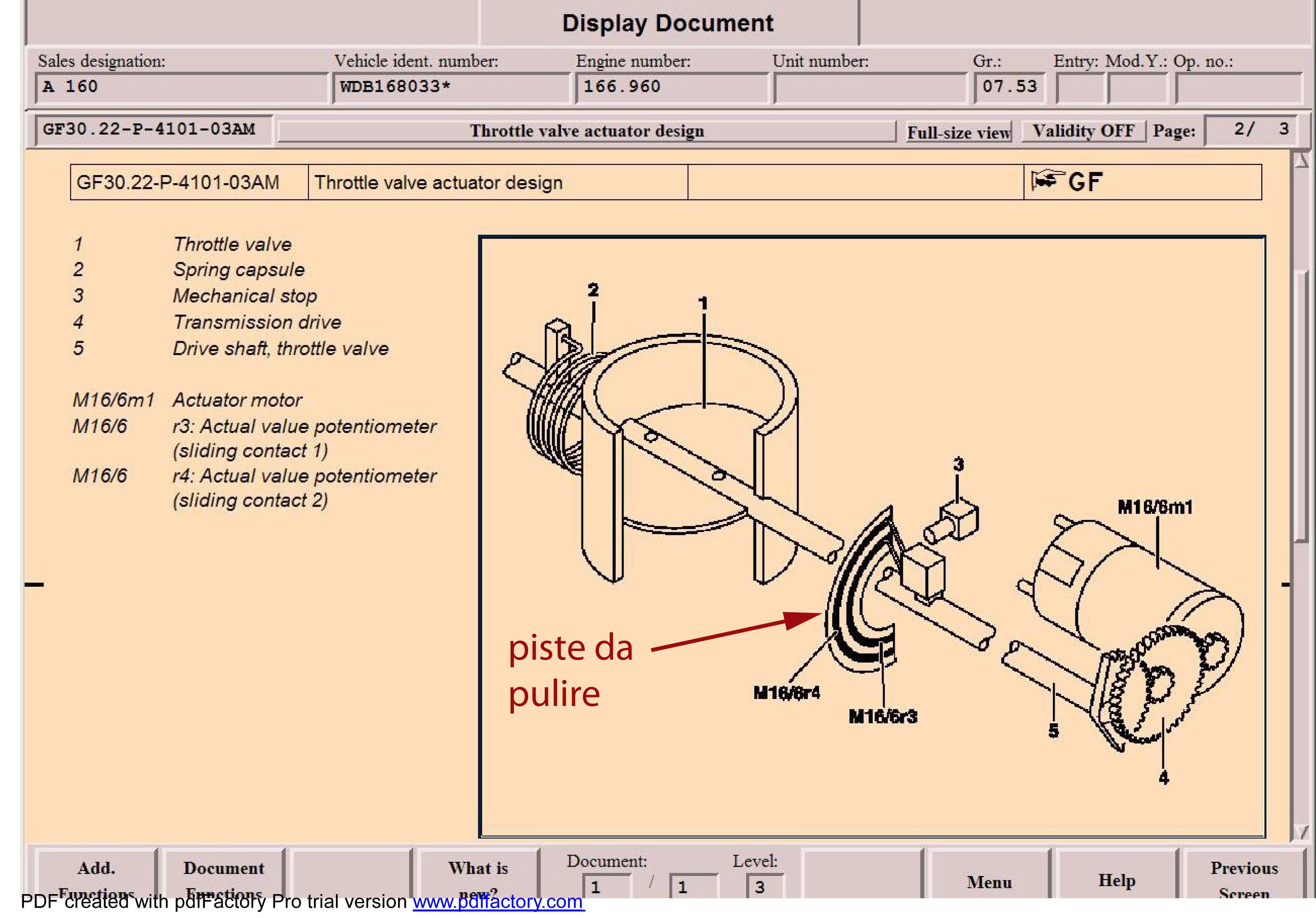

Nel frattempo - dall'estate 2010, data di pubblicazione di questo thread - il problema si sta presentando a anche me.
Assolutamente casuale, la spia BAS/ESP si accende, l'accelerazione viene limitata e il motore singhiozza, come se andase a tre cilindri. Basta fermarsi, aspettare una decina di secondi a motore spento, riaccendere, e il problema sparisce.
Sembrerebbe che sia il sensore della valvola dell'aria, un tipico potenzionetro, chiamato M16/6, probabilmente sporco.
Uno di questi giorni lo pulisco e poi vi farò sapere...
Confermo.
Sono passati 10 giorni e il problema non si è più presentato.
Occhio però ad aprire il coperchio del sensore della valvola: facendo leva con il cacciavite sul bordo di plastica nelle asole, si rischia di danneggiarlo.
Per pulirlo basta spruzzare a più riprese uno spray per pulizia contatti elettrici.
